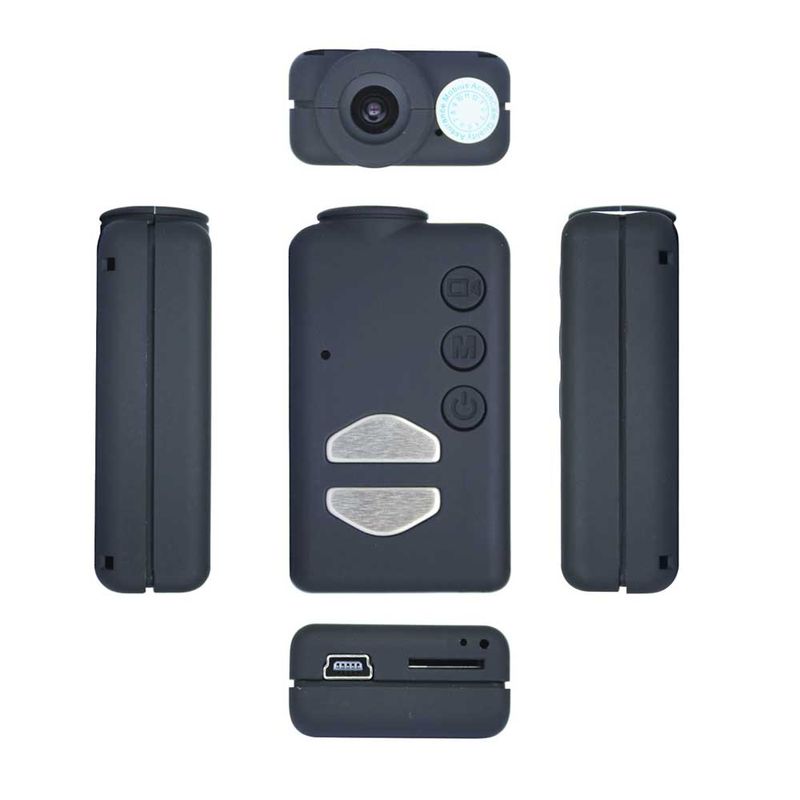

Zachęcony pozytywnymi opiniami o kamerce Mobius i jak takową kupiłem .
Mobius_Camera-Nr-B.jpg [ 35.61 KiB | Przeglądane 16676 razy ]
Mobius_Camera-Nr-A.jpg [ 37.05 KiB | Przeglądane 16676 razy ]
0.jpg [ 17.64 KiB | Przeglądane 16676 razy ]
Wpłaciłem 69$ i po 2 tygodniach miałem ją w domu. :mrgreen:
Już na pierwszy rzut oka kamerka sprawia bardzo pozytywne wrażenie, jest pokryta gumowanym plastikiem( uwaga ze względu na wykończenie tworzywa , nie chce się jej trzymać żadna taśma dwustronna ani rzep). W zestawie otrzymujemy standardowy uchwyt z typowym dla aparatów fotograficznych gwintem ale dostępne są również inne np do mocowania na kierownicy roweru lub do przyklejenia na szybie. Ten ostatnie jest ciekawy o tyle, że kamerka może pracować jako rejestrator samochodowy ( nagrywa w pętli a startuje po podaniu napięcia z gniazda zapalniczki samochodowej. Można sporo o niej poczytać TU i jeszcze TU

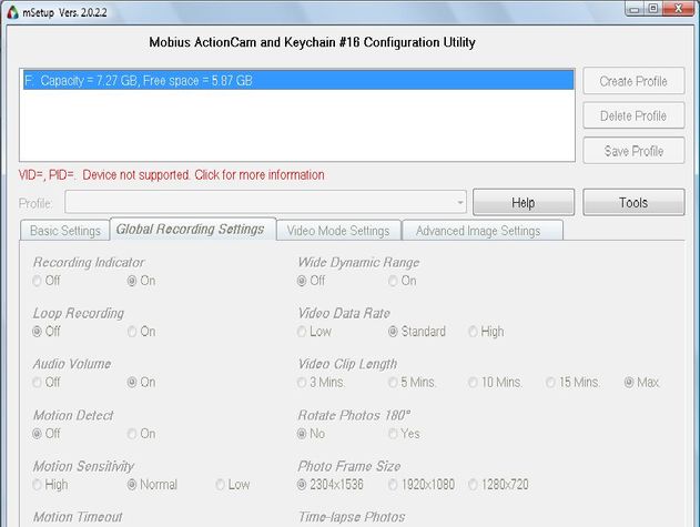

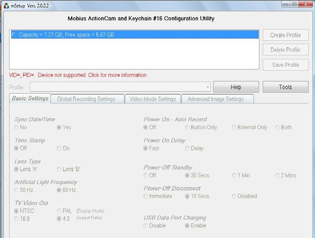

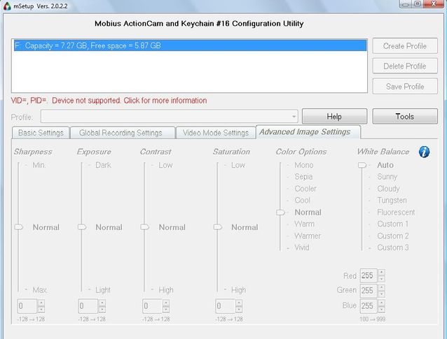

Jestem po pierwszych testowych lotach i jestem bardzo zadowolony. Kamerka ma sporo ustawień ( niestety dostępnych tylko z poziomu komputera ) ale możemy wybrać sobie różne opcje spośród :

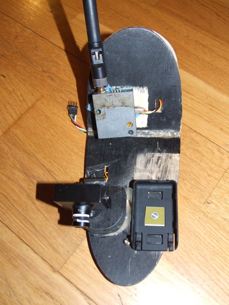

Andrzeju musiałeś trafić na kiepskie rzepy , mam ta kamerkę od ok pół roku i rzep ( z pasmanterii ) przyklejony trzyma jak cholera :lol:

Może jakoś obudowy zmienili bo próbowałem rzepa z HK przykleić i dwie różne gąbczaste taśmy dwustronne i mi się nie udało :? ( powierzchnię odtłuszczałem wcześniej)

Andrzeju spróbuj przykleić rzepa na CA, bo to bardzo wredne plastiki są...
A jak i to nie pomoże, to pozostaje "magiczny" klej Technicoll

Obeszło się bez kleju, dokładnie przycięta płytka laminatu i 1 śrubka z łbem stożkowym.

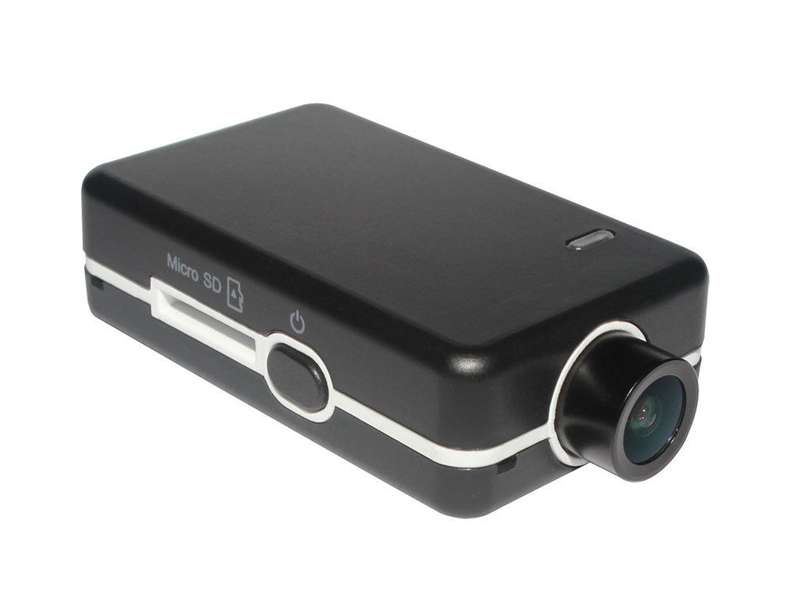

PostNapisane: piątek, 17 marca 2017, 21:58
Jakiś czas temu pojawił się Mobius2,
mobius2.jpg [ 19.82 KiB | Przeglądane 5259 razy ]
Angle of View:FOV 130°(Diagonally: 165°) Super wide angle.
Video: 1080P 60fps, 1080P 30fps, 720P 120fps, 720P 60fps, 720P 30fps
H.265 HEVC and H.264 AVC, MP4
Photo: 1920*1080; 1280*720
Więcej info tutaj
