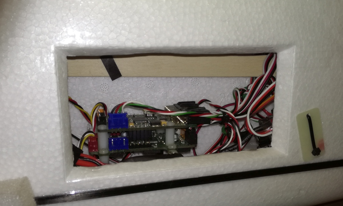

AP@OSD w komorze tuż pod skrzydłami.

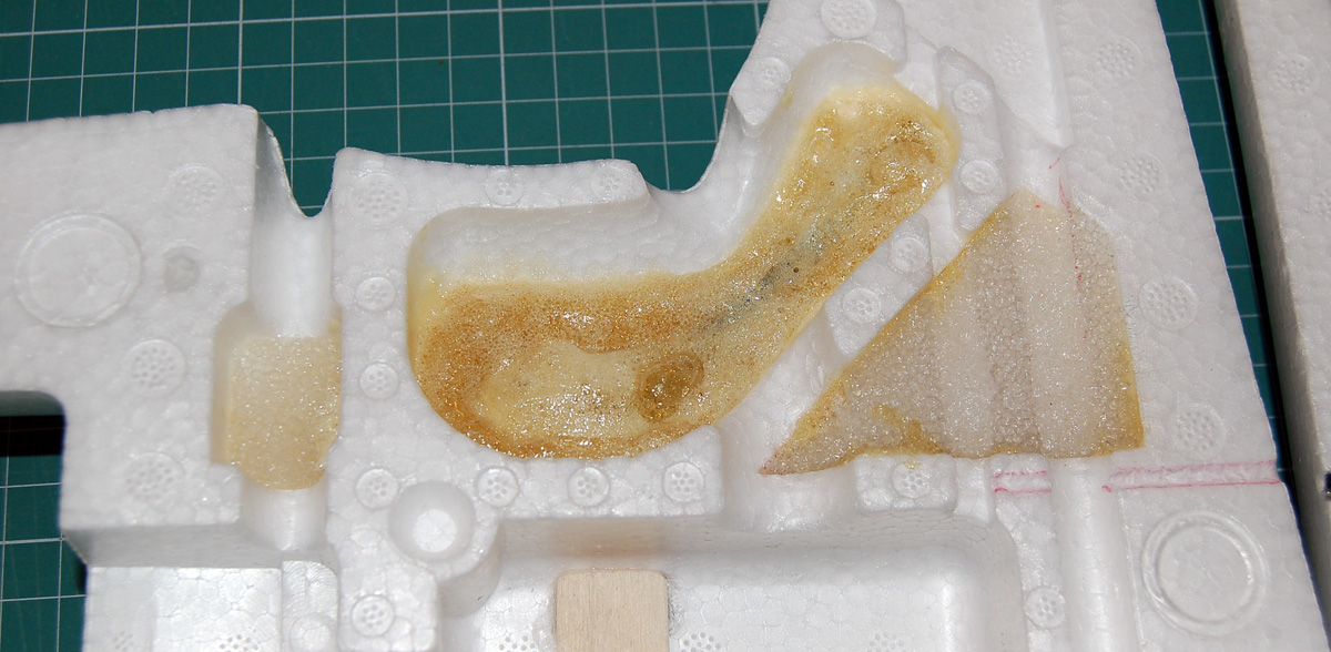

Pierwsza przymiarka do usztywnienia belki ogonowej, podpatrzona u kolegów:
WP_20161211_14_08_27_Pro.jpg [ 235.93 KiB | Przeglądane 29571 razy ]
WP_20161211_14_09_33_Pro.jpg [ 286.09 KiB | Przeglądane 29571 razy ]
W miejscu przejścia kadłuba w belkę ogonową i pod silnikiem są puste przestrzenie, które moim zdaniem osłabiają tą część konstrukcji. Niektóre z nich zostaną wypełnione odpowiednio dociętą i wklejoną sztywną i lekką pianką. Jeden taki kawałek już widać pod rurką węglową.
W skrzydła trzeba wkleić belkę przykrywającą otwór na dźwigar z rury węglowej. Problem w tym, że ten element wystaje z obrysu płata ok. 2 mm. Tak być nie może, chyba że ja czegoś nie wiem, bo w końcu do dopiero moja druga pianka. Zeszlifować to można raczej tylko od strony zewnętrznej (inaczej rura nie wejdzie, bo zmniejszy się otwór), psując bardzo ładną powierzchnię pianki.
Chyba będę musiał zrobić sobie prowizoryczne szablony i ściąć nadmiar swoją dawno nie używaną wycinarką do styropianu.

No teraz to trup i v-fin będą sztywne jak pal Azji. A ten trójkątny kawałek pianki (uzupełnienie) to na jaki klej wkleisz ?
Rurka i pręty przed wklejeniem będzie zmatowiona?
Pytam, bo kiedyś nie przetarłem papierem ściernym i wkleiłem na Soudal D4 pieniący i po około roku klej puścił. Statecznik pionowy ze sterem jakiś taki wiotki się wydawał w czasie lotu, model jakby gumowy się zrobił. Po dokładniejszych oględzinach okazało się zamiast usztywnienia miałem bardzo ładne gniazdo na rurkę wewnątrz kadłuba.

Oczywiście, że będzie przetarta papierem ściernym. Na razie to są tylko przymiarki na sucho. Będą też dodatkowe wzmocnienia kadłuba za pomocą listew węglowych 5x0,6 mm po bokach kadłuba. Zastanawiam się nad zalaminowaniem spodu od jednej bocznej listwy do przeciwległej. To bardzo uodporni kadłub na skręcanie. Jeśli nie będę laminował spodu, to dam na dole kolejną listwę węglową 8x0,6 (tak jak mam w SS 2000).

Nie mam doświadczenia w laminowaniu epp, czy to się razem będzie trzymało? Jakby od listwy do listwy to na pewno się będzie trzymało przynajmniej tych listew, taka wanna ochronna, dobry pomysł.
 Tytuł: Re: Skywalker 1680 V6.
PostNapisane: poniedziałek, 12 grudnia 2016, 20:07
Ja chcesz związać laminat z pianką, to trzeba zmyć benzyną (lub zeszlifować) tą warstwę wierzchnią (ktoś mówił, że to cienka warstwa silikonu). Nie wiem, czy rozpuszczalniki zawarte w żywicy tego same nie rozpuszczą. Ja nie będę nic robił z powierzchnią. To będzie, jak dobrze określiłeś, taka wanna ochronna, która wcale nie musi być mocno związana z podłożem a i tak powinna ustabilizować ogon i chronić spód przed degradacją pianki podczas lądowań.
Nie wiem czy to zrobię, bo mi się już nie chce paprać z żywicą.

Kilka razy robiłem dokładnie to o czym myślisz Marku
Laminowanie piankowego kadłuba od spodu żeby zabezpieczyć przed mechanicznym zniszczeniem.
Na piance Multiplexa tej śliskiej i tłustej w dotyku bez żadnego szlifowania laminowanie wytrzymało tylko rok i odlazło.
Nie uszkodziło kadłuba w żaden sposób i na upartego mogłem przykleić tą żywiczną foremkę do kadłuba ponownie.
Kilka innych modeli piankowych nazwijmy to innych firm trzyma laminat do dziś i też nie szlifowałem przed nałożeniem laminatu
Takie zabezpieczenie spełnia dobrze swoje zadanie a i nie dokłada zbytnio wagi pod warunkiem zastosowania oczywiście jakiejś cienkiej i lekkiej za razem maty.
Jeśli zdecydujesz się laminować to polecam dosłownie przetarcie kadłuba papierem ściernym chociaż w miejscu gdzie kończył się będzie laminat.
Powstaną po przetarciu takie włoski których żywica świetnie się trzyma.

Laminat będzie kończył się paskach węglowych, ale nie zaszkodzi przetrzeć kadłub koło nich. Co ciekawe, paski węglowe, klejone na ca w moim SS 2000 na fabryczną powierzchnię (bez zmywania czy przecierania) trzymają się już przez ponad 6000 km i ani myślą odłazić. Chyba ca rozpuszcza tą ładną gładź i dlatego paski tak dobrze trzymają się.

Myślę, że na powierzchni pozostają resztki rozdzielacza do form. Zalaminowałam kadłub mojego SW ( bez przecierania papierem), po 3 latach zaczął odłazić w miejscach uderzeń/wgnieceń. Dal się zdjąć bez większych problemów i położyłem na nowo. Dużo zależy od lepkości żywicy , im rzadsza tym lepiej sie trzyma bo włazi w przestrzenie miedzy kulkami.

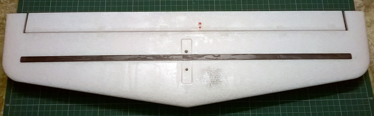

Skończyłem prace nad statecznikiem poziomym. Wzmocniłem go dodatkowo płaskownikiem węglowym 10x0,5 naklejonym od góry. Całość została oklejona matową folią do EPP i wyszła baaardzo sztywna. Przyjemnie pracuje się tą folią i efekt końcowy jest miły dla oka.

PostNapisane: środa, 14 grudnia 2016, 10:15
Na dolnej części statecznika wpuściłeś pręt, płaskownik, przy krawędzi przed sterem wysokości ?
No właśnie ta folia do EPP, czytam że ją stosujesz, jak to się zachowuje po np. kilkunastu miesiącach? Nie odkleja się? Czy można pomalować EPP i potem okleić folią, czy też lepiej pomalować folię ?
Czy ta folia jest też przyklejona w miejscu zawiasu steru i jest jednocześnie jego wzmocnieniem ?
PostNapisane: środa, 14 grudnia 2016, 13:36
Na dolnej części jest płaskownik 5x0,6 wpuszczony "na sztorc". Jest to fabryczne wzmocnienie i był przygotowany odpowiedni rowek. Ja dodałem od siebie ten na górze, bo po wklejeniu fabrycznego statecznik był dla mnie za wiotki.
Folię stosuję pierwszy raz na próbę i jak się zachowa po dłuższym okresie eksploatacji napiszę kiedyś... :D .
Moim zdaniem folię najlepiej kłaść na czyste EPP (tak jak przyszedł model od producenta. Można później malować lub oklejać. Myślę, że folia matowa dobrze będzie trzymała farbę. Klej na foli ładnie trzyma, a sama folia całkiem dobrze się obkurcza przy niższych temperaturach od tej standardowej. Jest też od niej cieńsza, ma podobno 17 mikronów, czyli tyle co mają samoprzylepne folie kolorowe na rolkach.
Zawias jest wykonany z foli samoprzylepnej 3M (tej z HK). Myślałem o tym, aby zrobić go na folii, która oklejałem, ale w końcu zdecydowałem się na tradycyjne wykonanie.

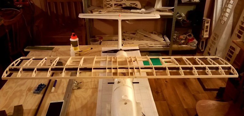

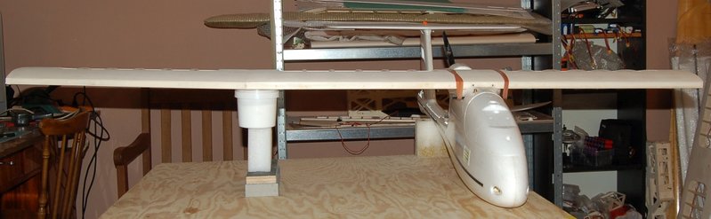

new_2018_1.jpg [ 378.89 KiB | Przeglądane 25371 razy ]
Nowe płaty właśnie się budują. Centropłat i jedna połówka już sklejone i teraz oklejam kesony.
wing1.jpg [ 333.24 KiB | Przeglądane 25371 razy ]
wing2.jpg [ 326.25 KiB | Przeglądane 25371 razy ]
Różnica powierzchni między płatem oryginalnym a nowym wynosi ok. 8 dcm2. Mam nadzieję, że model odwdzięczy się lepszymi osiągami :) .

Trochę popracowałem nad skrzydłami. Zostało zrobić drugą końcówkę i wystrugać natarcie. Tak to obecnie wygląda:
wing4.jpg [ 282.4 KiB | Przeglądane 20515 razy ]
wing5.jpg [ 210.07 KiB | Przeglądane 20515 razy ]

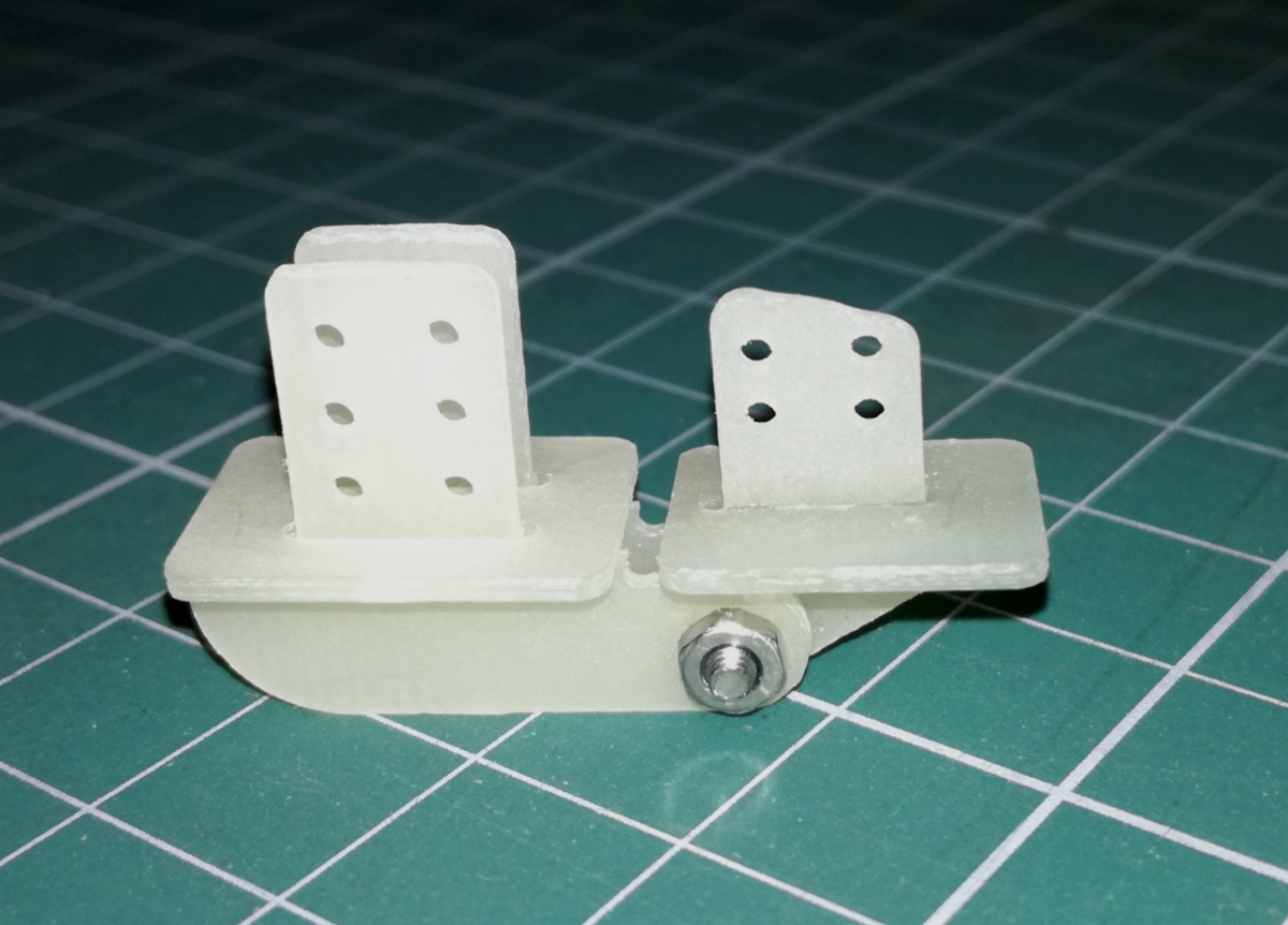

Model właściwie jest gotowy do lotu z oryginalnymi skrzydłami. W nowych płatach pozostało jedynie okleić centropłat i zamontować klapy, do których właśnie dorobiłem zawiaski. Każdy zawias składa się z 7 elementów plus śrubka M2 jako oś.
IMG_20190206_193437.jpg [ 239.89 KiB | Przeglądane 20231 razy ]
zawias.jpg [ 236.4 KiB | Przeglądane 20221 razy ]

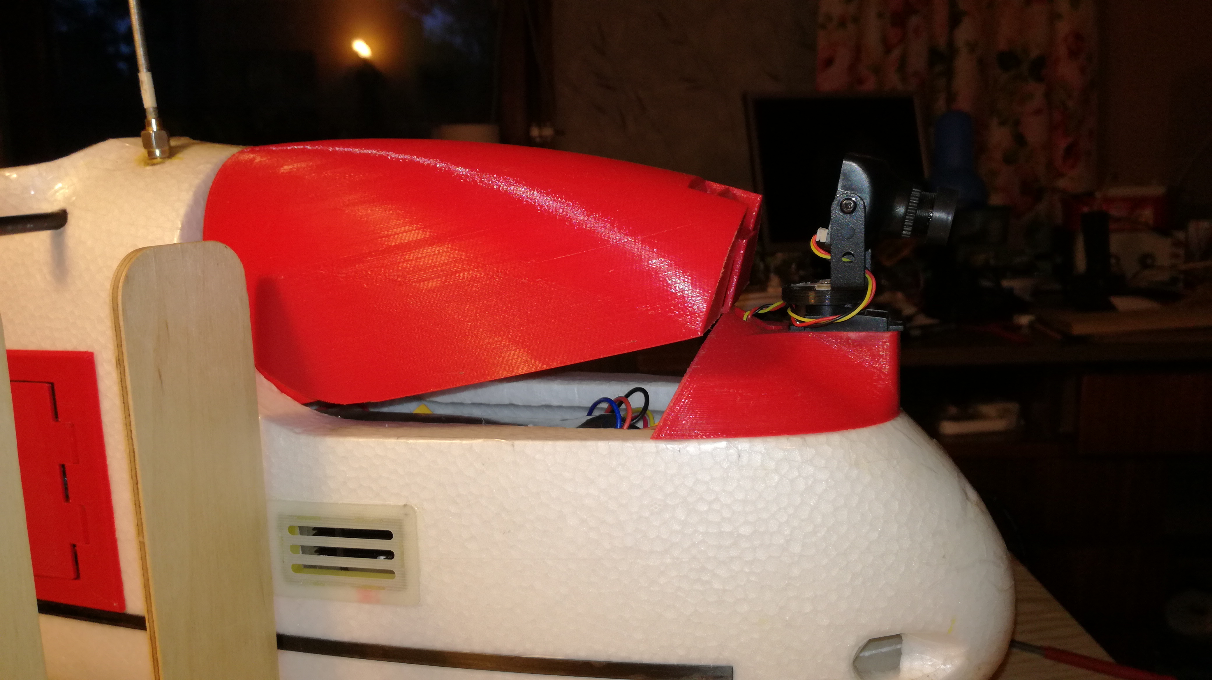

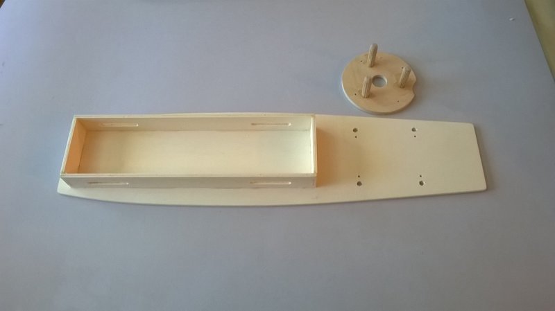

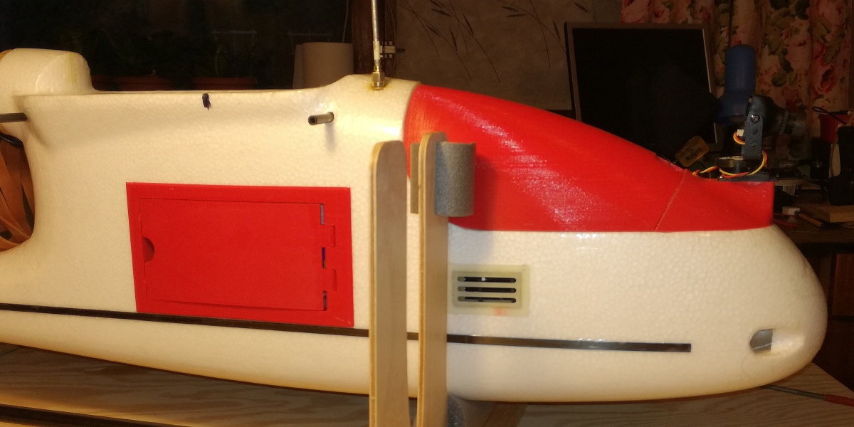

Przygotowałem też dwie wersje kabinki. Na początek do oblotu wystarczy oryginalna piankowa z zamocowaną obrotową kamerą podglądu. Druga wersja podpatrzona w sieci, gdzie siedzi mały gimbal do kamerki podglądu i jest miejsce na stacjonarnego Mobiusa, montowanego na rzepa i ewentualnie dodatkowo zabezpieczonego np. gumką. Można w niej też w razie potrzeby zmontować nadajnik AV z anteną lub też prosto przeprojektować pod każde inne dodatkowe urządzenie czy kamerę.
sw1.jpg [ 242.79 KiB | Przeglądane 20231 razy ]
sw3.jpg [ 245.04 KiB | Przeglądane 20231 razy ]

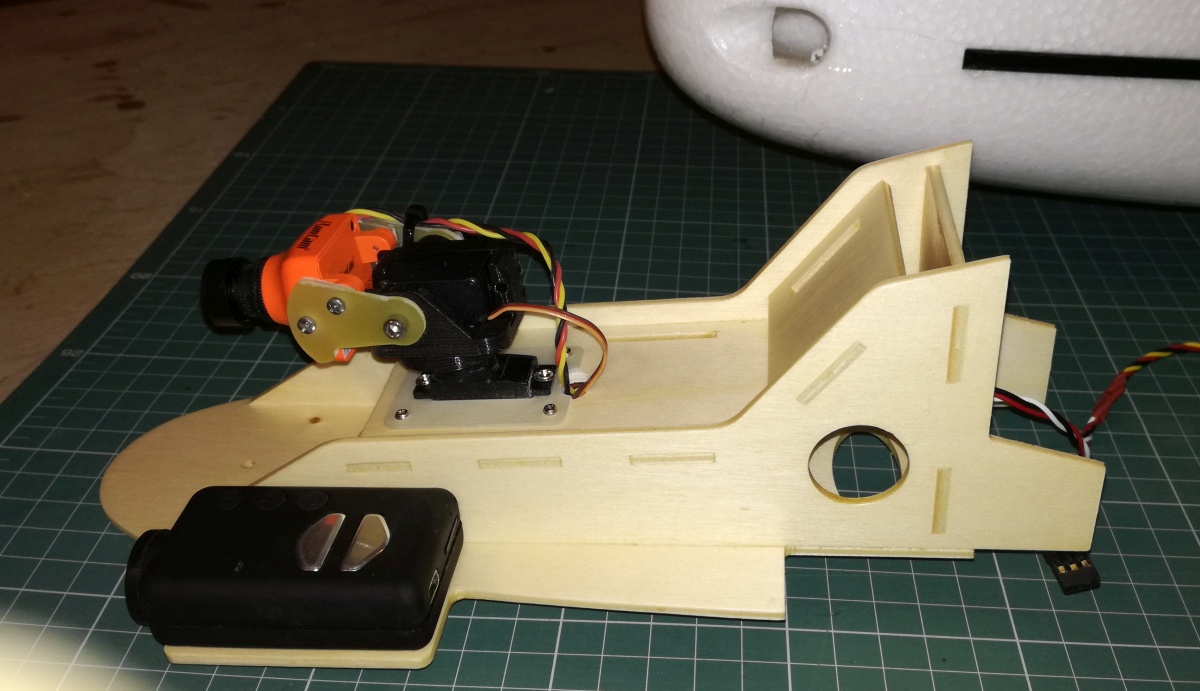

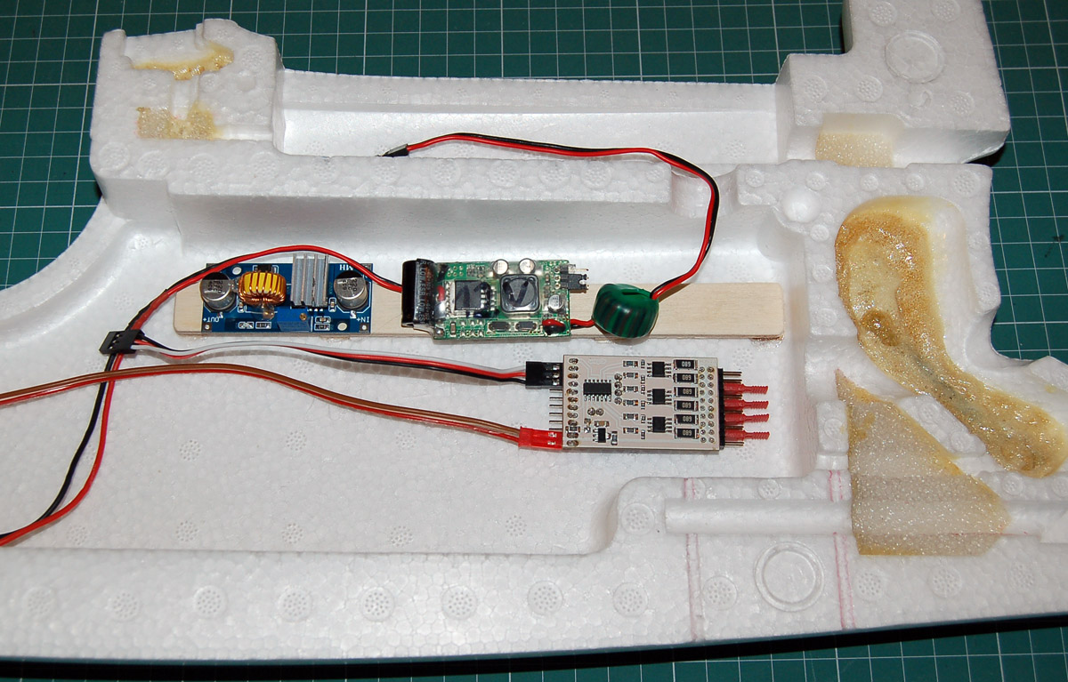

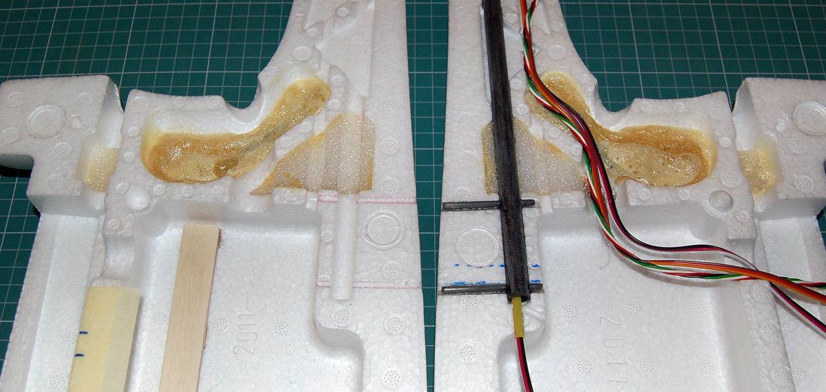

Bateria Li-ion 4s4p oraz kanapka Pilaba mają swoje miejsce na wklejonej do środka odpowiednio wyprofilowanej podłodze (leży też przy niej dorobione wzmocnione mocowanie silnika). Nie bardzo mi się podoba AP w tej komorze i być może po pierwszych lotach pójdzie do wnęki bezpośrednio pod skrzydłem, a jego miejsce zajmą UBECe i może sterownik oświetlenia.
WP_20180526_10_07_59_Pro.jpg [ 217.07 KiB | Przeglądane 20231 razy ]
sw2.jpg [ 246.39 KiB | Przeglądane 20231 razy ]

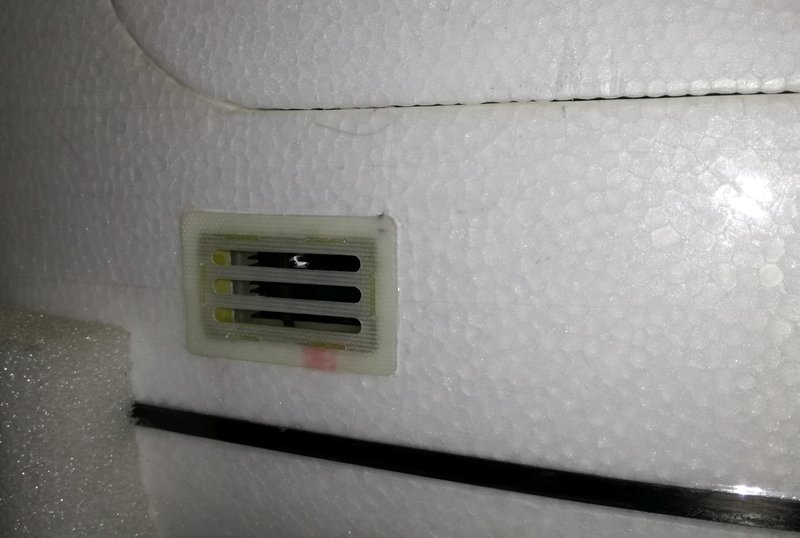

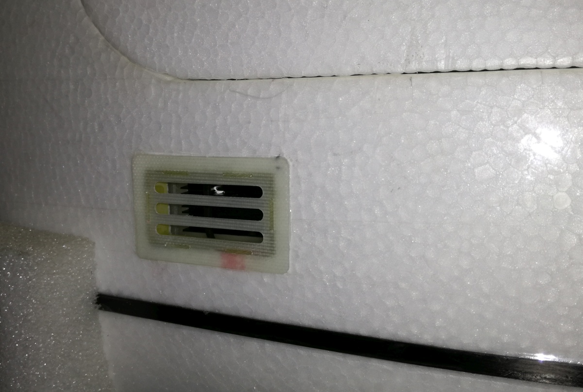

Nadajnik AV ma doklejony dodatkowy radiator i siedzi w kadłubie pod dopasowanym do niego nawiewem.
sw4.jpg [ 276.19 KiB | Przeglądane 20231 razy ]
Model gotowy do lotu z oryginalnymi skrzydłami i Mobiusem waży 2570g. To sporo i wykonanie skrzydeł o znacznie większej powierzchni i zbliżonej wadze (będą kilkadziesiąt gram cięższe) wydaje się być w pełni uzasadnione. Jak bedą gotowe to wrzucę fotkę.

Marku mógłbyś coś więcej powiedzieć o gimbalu do mobiusa.
PostNapisane: czwartek, 7 lutego 2019, 10:19
"...mały gimbal do kamerki podglądu i jest miejsce na stacjonarnego Mobiusa" :mrgreen:
Jurku, właściwie to Artur odpowiedział na Twoje pytanie. Dodam tylko, że prosty gimbal na Mobiusa (a nawet na obydwie kamerki razem zamontowane) można zrobić podobnie jak na kamerkę podglądu. Trzeba jedynie zastosować trochę solidniejsze serwa i nieco inną konstrukcję platformy pod kamerę (kamerki) w gimbalu. Jakoś nie odczuwam potrzeby obrotowego mocowania Mobiusa, ale pewnie kiedyś i tego spróbuję.

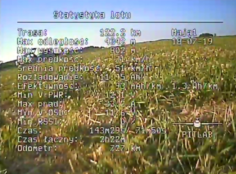

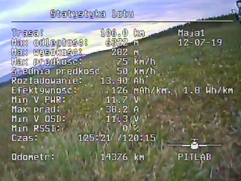

PostNapisane: wtorek, 11 czerwca 2019, 22:00
No i po oblocie Skywalkera. Minimalny trym na kierunku, to wszystko czego wymagał. Poniżej krótki film ze startu i lądowania. Reszta to nudne wożenie się po niebie. Było już późno więc długo nie latałem. W czwartek planowane dalsze loty na lotnisku u kolegi, gdzie odbył się oblot. Być może jutro polatam też u siebie.
Wrażenia z lotu bardzo pozytywne. Model praktycznie lata sam. Charakterystyka lotu podobna do Sky Surfera. Potrafi utrzymywać wysokość przy prądzie poniżej 5A (pakiet 4s).

PostNapisane: wtorek, 16 lipca 2019, 20:31
Dzięki uprzejmości kolegi Skywalker dostał kabinkę zamkiem pozwalającym na szybkie zamykanie i otwieranie bez potrzeby uciążliwego wkręcania i wykręcania śrubki. Są też drzwiczki ułatwiające dostęp do AP&OSD.
drzwiczki.jpg [ 204.51 KiB | Przeglądane 19554 razy ]
IMG_20190716_205925.jpg [ 2.19 MiB | Przeglądane 19554 razy ]
Model na razie nie lata tak często jak Sky Surfer, ale za to loty są znacznie dłuższe.
stat_12-07-2019.jpg [ 154.38 KiB | Przeglądane 19554 razy ]
Na jednej baterii bez trudu można przelecieć 100 km i jest jeszcze bezpieczny zapas "paliwa".

Dzisiaj po południu latałem nieco wcześniej niż ostatnio i nawet załapałem się niekiedy na termikę. Lot długi i spora trasa ale też i pewne problemy. Wymieniłem ostatnio kabinkę i drzwiczki do kadłuba oraz śmigło z APC na Graupnera. Już wcześniej model wpadał w delikatne wibracje przy prądach silnika w granicach 3-6A. Specjalnie mi to nawet nie przeszkadzało, bo i tak latałem zwykle z prądem nieco ponad 6A. Teraz ten zakres niestety nieco się poszerzył i górna granica wynosi gdzieś pomiędzy 10 a 11A. To trochę z dużo. Wibracji od napędu większych nie wyczuwam, wygląda to na jakiś rezonans pomiędzy napędem a kadłubem. Piankowa kabinka i drzwiczki pewnie nieco to tłumiły. Jutro muszę z tym powalczyć na ziemi.
Poniżej statystyka dzisiejszego lotu.
stat_18-07-2019.jpg [ 182.34 KiB | Przeglądane 19509 razy ]

Twardy z ciebie zawodnik .Ponad dwie godziny w powietrzu . Ja wymiękam już przy 30
minutach .Super model .
Kazik
PostNapisane: piątek, 19 lipca 2019, 07:10
Z tego modelu to niezły szybowiec jak daje radę ponad godzinę bez napędu lecieć, ale faktycznie warunki były dobre, bo mnie udało się bez żadnych modyfikacji uzyskać lot dłuższy o 1/3.
PostNapisane: piątek, 19 lipca 2019, 22:12
Warunki rzeczywiście były dobre, choć zdarzały się dłuższe chwile, gdzie musiałem trochę dodać gazu i ciągnąć wysokością aby model nie opadał. Były też takie momenty, gdzie mając termikę 3m/s, wypadając z komina było nagle 5m/s opadania.
