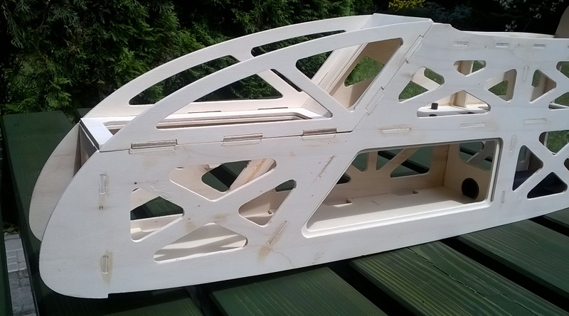

Któregoś zimowego wieczoru zaprojektowałem prostą platformę pod FPV. Model ma być pojemny, z łatwym dostępem do wyposażenia, wytrzymały i powinien dobrze latać. Zastosuję na początek gotowe płaty o rozpiętości 2,5 m od mojego starego motoszybowca. Zastosowany w nich profil to RG15, powierzchnia 47 dm2. Oczywiście mam też zaprojektowaną wersję kadłuba pod dowolny profil, różniącą się jedynie mocowanie płata. Powstało coś takiego:
platforma_0.jpg [ 114.52 KiB | Przeglądane 26133 razy ]

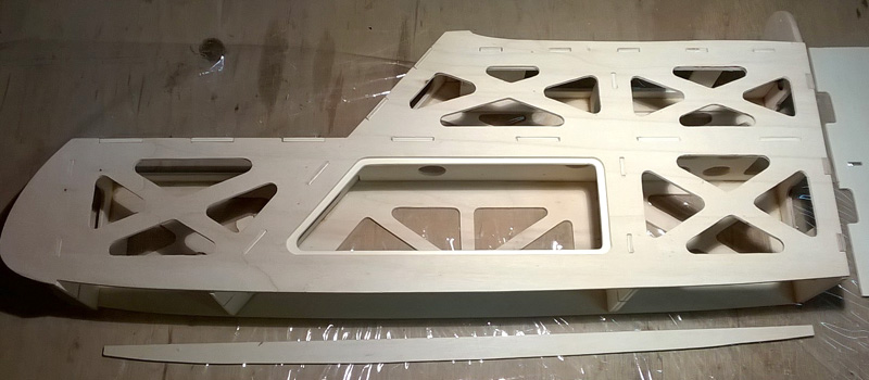

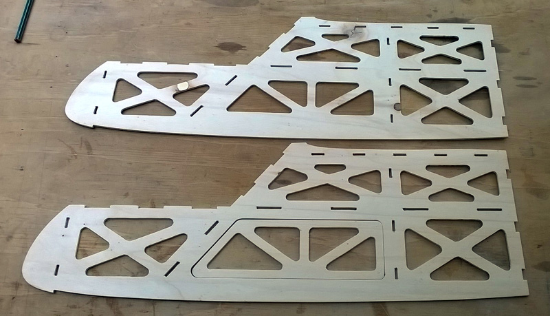

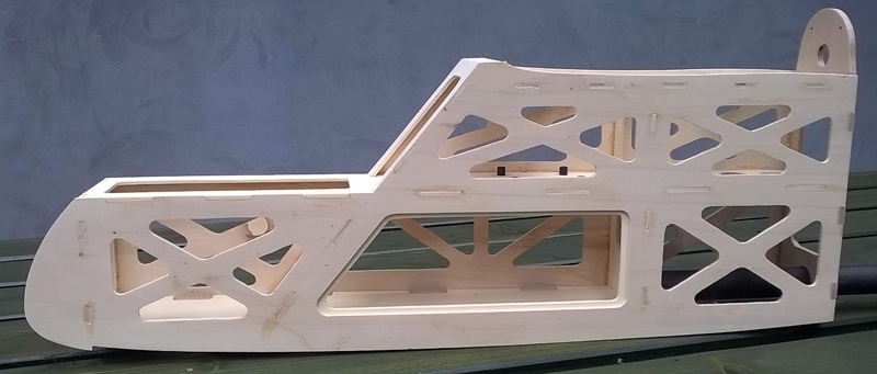

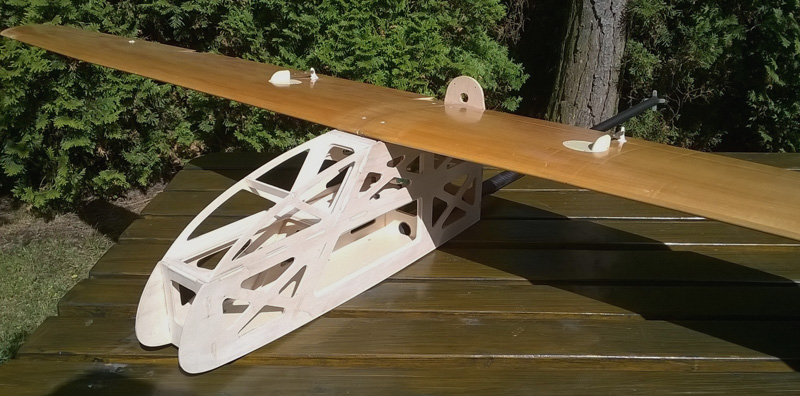

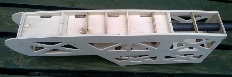

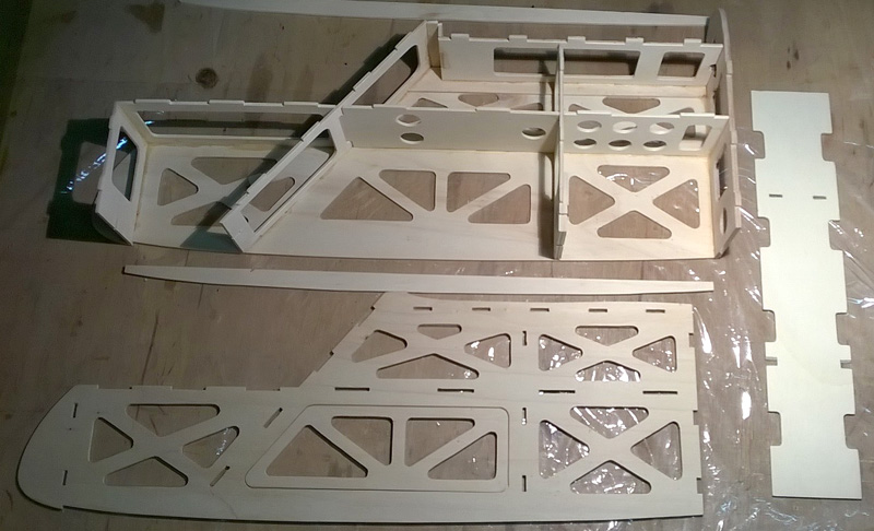

Prace nieco posunęły się do przodu. Do wycięcia jeszcze sporo pozostało, ale to co już jest, pozwoliło wstępnie złożyć na sucho kadłub. Jestem zadowolony, bo jak dotąd żadnego błędu nie było i wszystko wchodziło na swoje miejsce.
platforma_3.jpg [ 168.21 KiB | Przeglądane 25984 razy ]
platforma_4.jpg [ 160.74 KiB | Przeglądane 25984 razy ]

PostNapisane: wtorek, 7 lipca 2015, 15:24
Jeszcze chwileczka, jeszcze momencik i pooooleciał (:)
 Tytuł: Re: Nowa platforma FPV
PostNapisane: wtorek, 7 lipca 2015, 15:56
Jaki czyściutki (:)

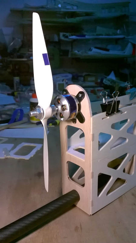

PostNapisane: wtorek, 7 lipca 2015, 21:03
Bo jest złożony bez kleju, na wcisk :D .

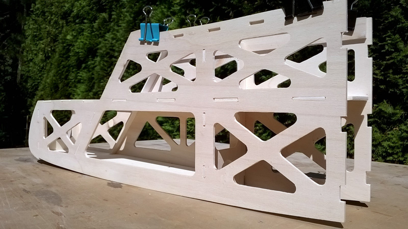

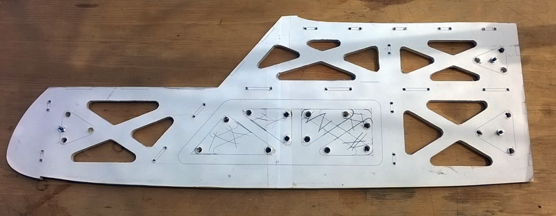

Zrobiłem wręgę silnikową ze sklejki brzozowej 4 mm, można już przymierzyć belkę ogonową i napęd. Założone śmigło ma 10 cali. Zaprojektowałem tak, aby weszło 12 cali. Nie ma też tego szalonego skłonu, co w chińskich piankach, bo silnik jest odpowiednio nisko. Napęd powinien działać znacznie efektywniej. Belka ogonowa jest z rury węglowej 22 mm. Chcę zastosować swój ulubiony układ usterzenia Rudlickiego, ale nie mam jeszcze pomysłu na zamocowanie dipola odbiorczego na końcu belki ogonowej.
platforma_5.jpg [ 126.46 KiB | Przeglądane 25947 razy ]

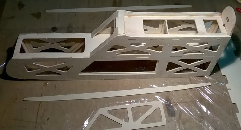

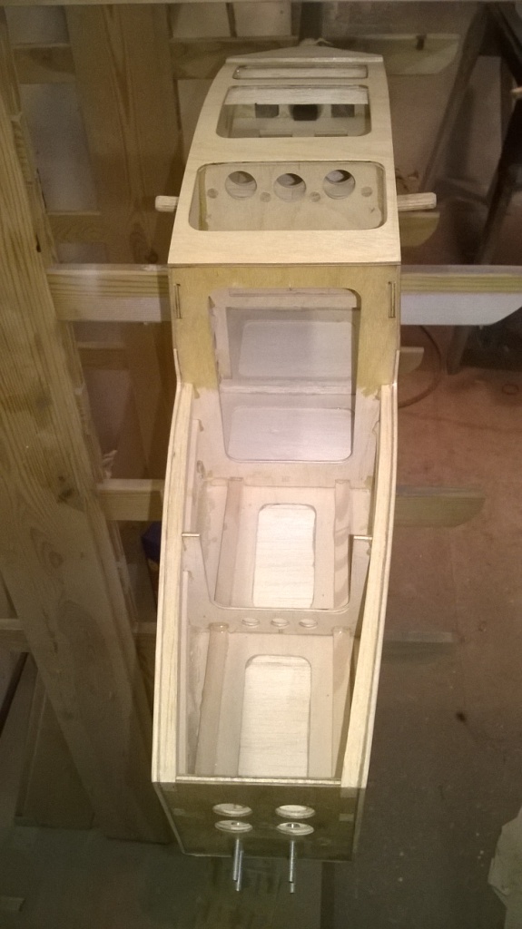

Kadłub powoli klei się. Chwyciłem konstrukcję ca i później w ruch poszła żywica.
platforma_6.jpg [ 150.5 KiB | Przeglądane 25917 razy ]
Żywica żeluje, a ja zrobiłem ramkę do drzwi i przymierzyłem drugi bok, nawet pasował :D . W międzyczasie pomalowałem pierwszy raz półkę pod akumulatory, aby rzepy samoprzylepne dobrze się do niej chwyciły.
platforma_7.jpg [ 111.49 KiB | Przeglądane 25917 razy ]
platforma_8.jpg [ 135.88 KiB | Przeglądane 25917 razy ]
Ale zanim zamknę kadłub drugim bokiem, muszę pomyśleć, co jeszcze trzeba wmontować do środka, póki jest łatwy dostęp.

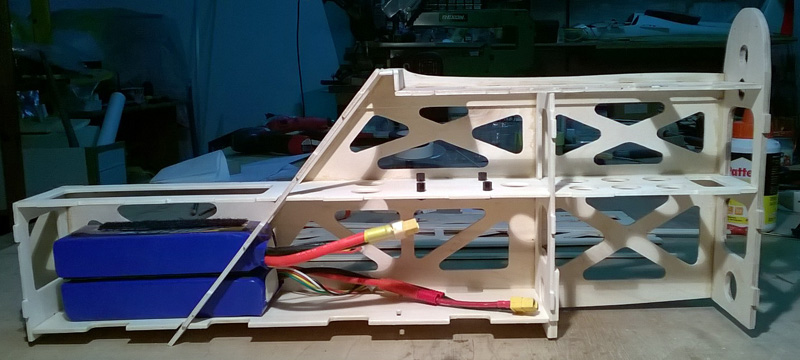

Dla zobrazowania wielkości przestrzeni możliwej do wykorzystania na zasilanie, umieściłem w niej dwa pakiety 3s 5000mAh. Wejdą spokojnie jeszcze dwa takie same. Oczywiście można tą przestrzeń podzielić i zagospodarować dowolnie. Ja zapewne w dziobie zostawię stosowne okienko i umieszczę tam kamerę do podglądu i za nią pakiet do AV. Nie planuję do lotów używać większej pojemności, jak pokazane 2x5000.

Że też Ci Marku to wszystko tak na styk pasuje, jakby robione na miarę, bez docinania, podpiłowywania, składasz i jest ;)

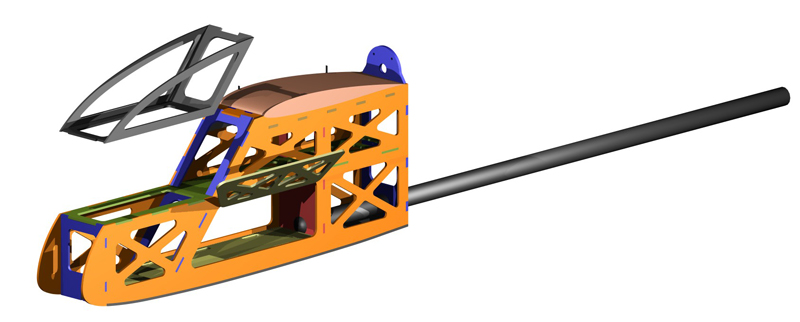

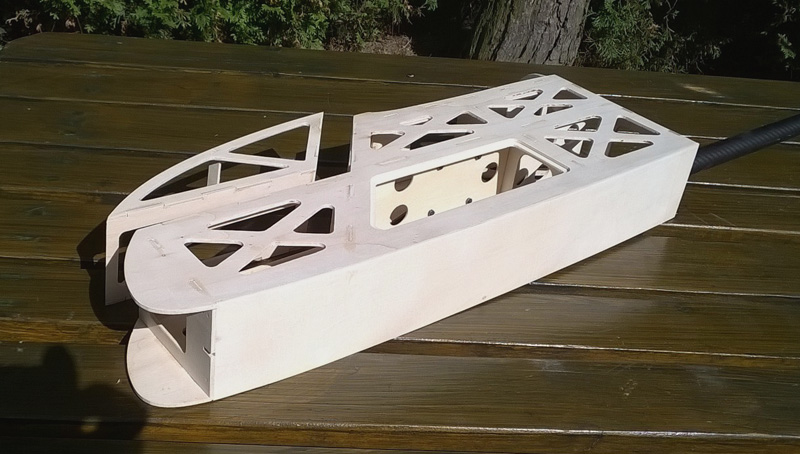

Jak widać na pierwszym zdjęciu, najpierw złożyłem wirtualnie ;) . Na tym etapie była jakaś drobna korekta. Ale tak naprawdę, to był mały zonk. Projektowałem pod silnik Turnigy, a w ostatniej chwili zmieniłem na Emaxa i już nie sprawdzałem, bo to w końcu drobiazg, inny rozstaw otworów pod krzyżak. I okazało się, że dwa z nich trafiły idealnie w półkę pod skrzydłami :evil: . Ale sobie z tym jakoś poradzę ;) .

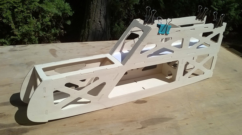

Kadłub sklejony, zostało go jedynie zamknąć od spodu i może dodać jakieś oprofilowanie od tyłu, aby nie był taki kanciaty. Rura chwilowo tylko włożona na swoje miejsce.

Rozpocząłem prace przy kabince i pierwsza przymiarka złożonych na sucho elementów.
platforma_12.jpg [ 157.78 KiB | Przeglądane 17870 razy ]

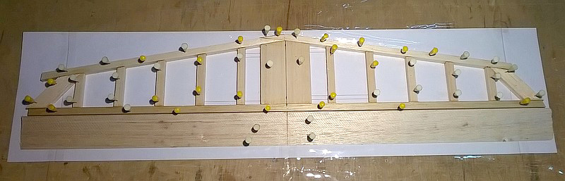

Po dyskusji na forum FPV zdecydowałem się wykonać usterzenie zarówno klasyczne, jak i V. Można je będzie wymiennie montować na półce osadzonej na boom block'ach. I wcale nie chodzi o różnice we właściwościach lotnych, tylko o rodzaj i sposób montowania anteny linku RC na ogonie.
Zacząłem od klasycznej wersji i od kilku godzin statecznik poziomy schnie na desce.

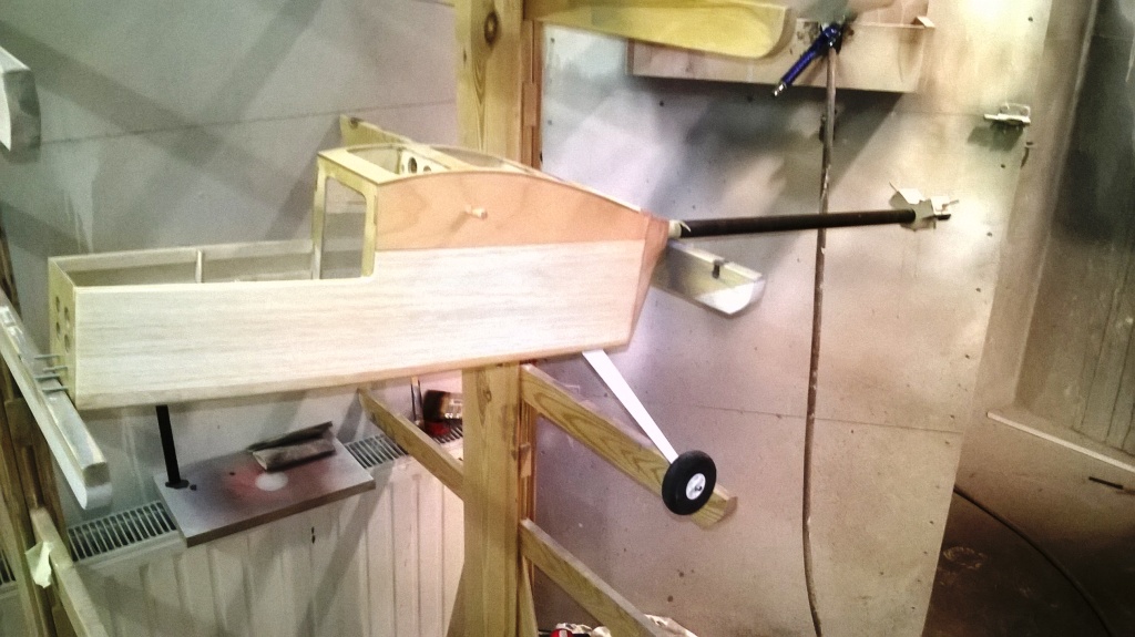

A że miałem chwilę to wrzucam obiecane fotki.
Długość kadłuba z belką ogonową 105cm, szerokość 12cm, wysokość 20cm, długość bez belki około 50cm, no i niestety waga 680g. Planowane usterzenie V, rozpiętość około 2,5m
Będę się przyglądał jak Ci idzie, to może zmotywuje mnie to do skończenia swojego projektu :D .
WP_20150713_09_20_23_Pro.jpg [ 177.86 KiB | Przeglądane 17764 razy ]
WP_20150713_09_19_51_Pro.jpg [ 228.1 KiB | Przeglądane 17764 razy ]

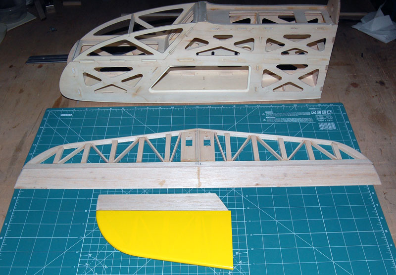

Usterzenie w wersji klasycznej jest gotowe i właśnie go oklejam.
