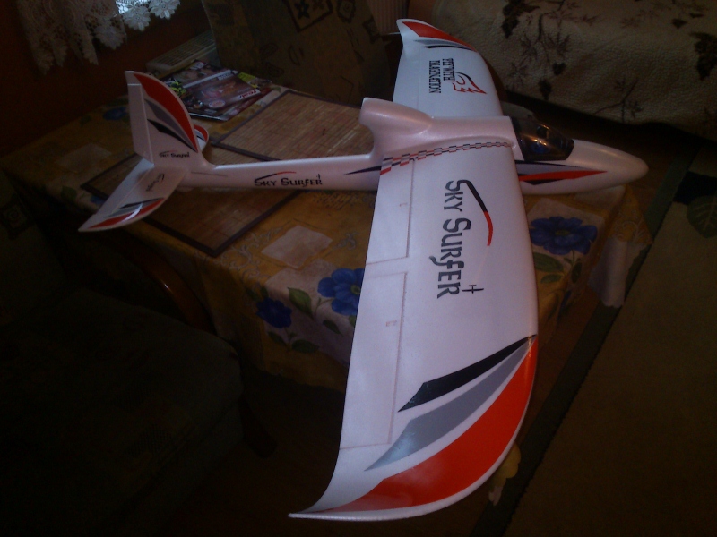

PostNapisane: niedziela, 16 grudnia 2012, 13:50

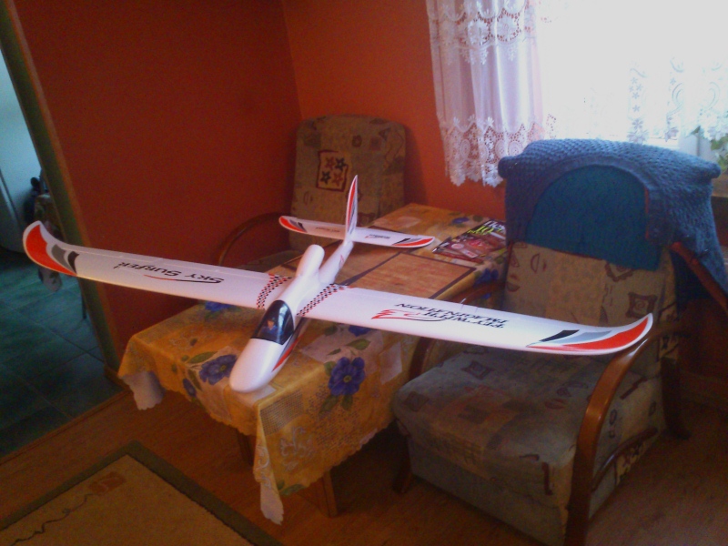

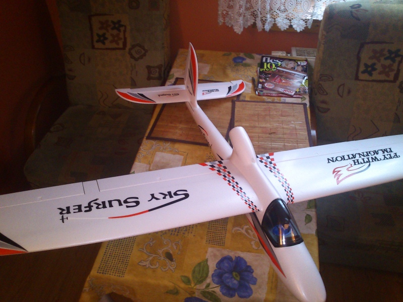

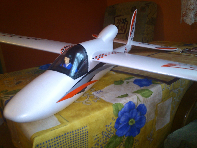

Tak wygląda moja przyszła platforma do lotów FPV :D na razie złożona na sucho do sesji fotograficznej :P

No fajnie fajnie :) Zapowiada się ciekawy sezon na urszulińskim niebie :D

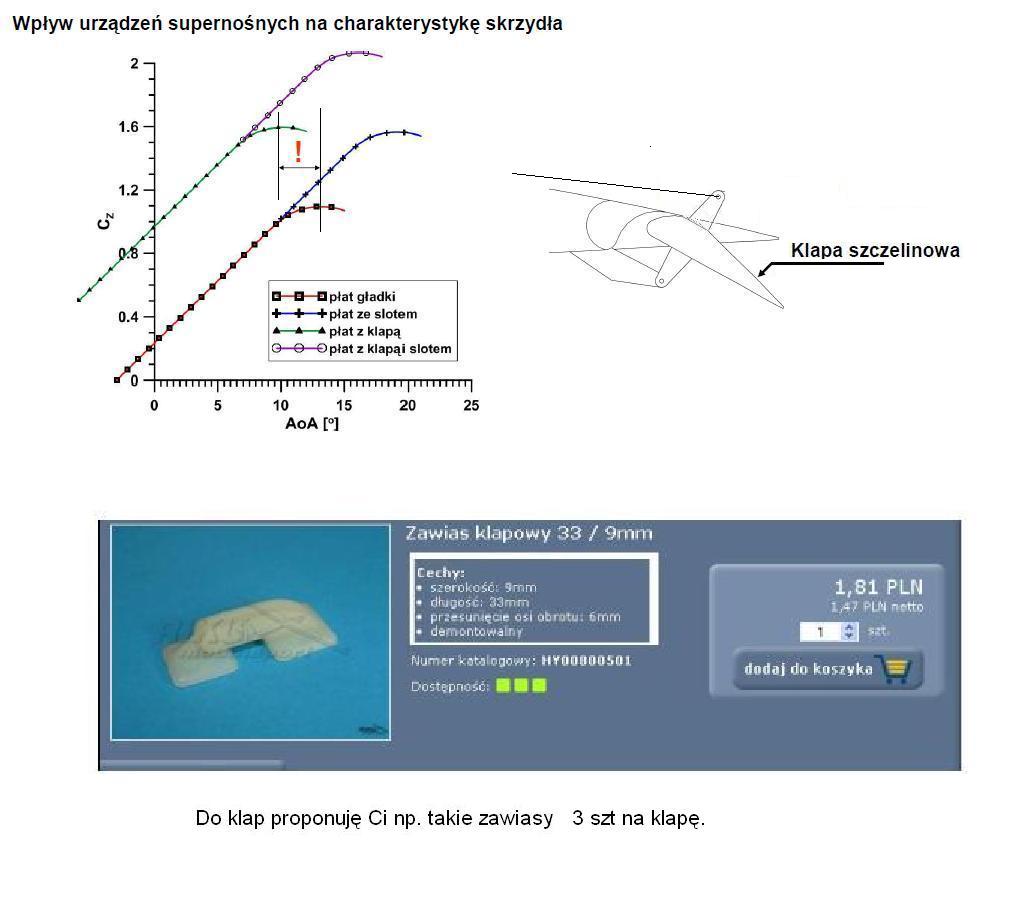

Tak jeszcze w skrócie, przed wyjazdem, po modelarsku jak możesz rozwiązać swoje klapy.
Jak się wyśpisz po pracy, a Żona nie zagoni Cię do świątecznej roboty i uda Ci się trochę po odpoczywać w modelarni.
KLAPY.JPG [ 70.94 KiB | Przeglądane 22108 razy ]

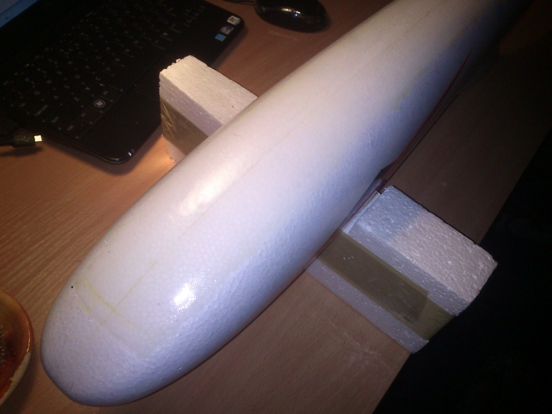

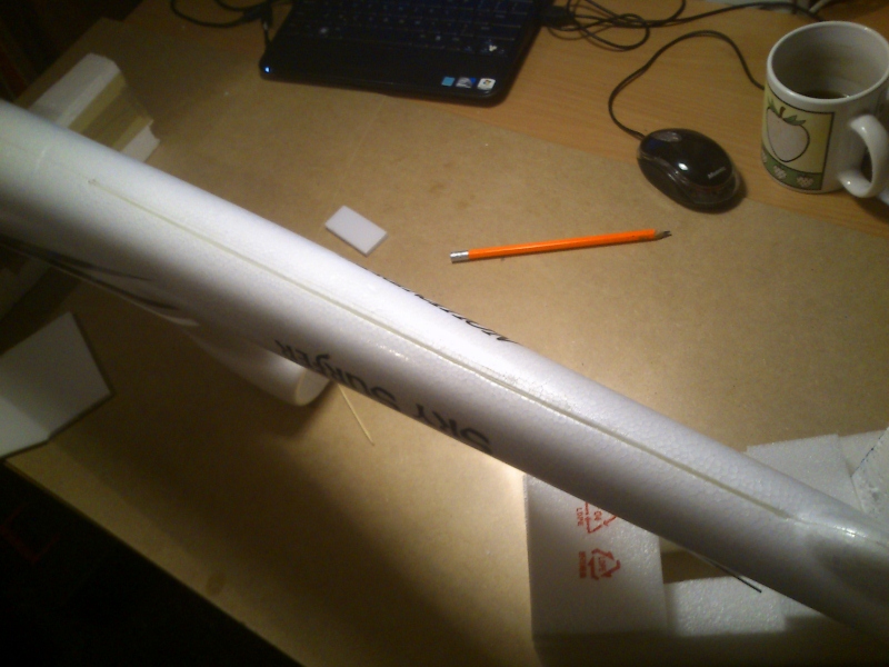

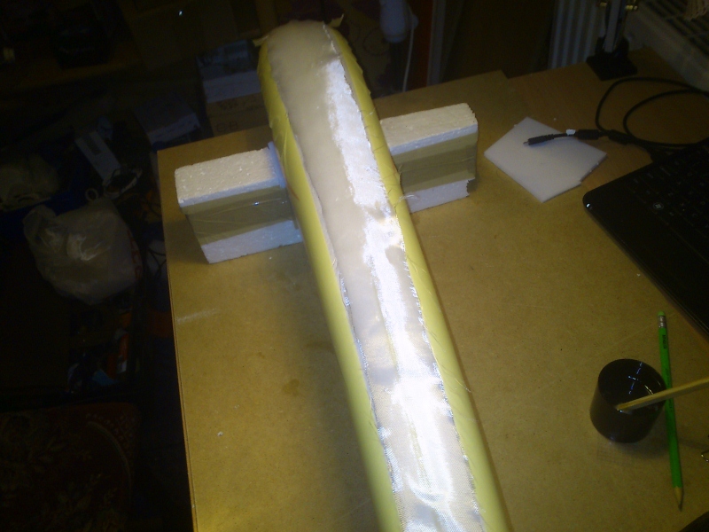

Troszeczkę dzisiaj "popsułem" swojego SS-a :shock:
W belce ogonowej wkleiłem pręt szklany, mający usztywnić ogon. Pomysł podpatrzony na innym forum w watku o budowie tego modelu.
DSC_0164.JPG [ 202.94 KiB | Przeglądane 22027 razy ]
Następnie po oklejeniu taśmą miejsca laminowania zmatowiłem papierem powierzchnie i dociełem odpowiedni kawałek płótna.
DSC_0167.JPG [ 198.08 KiB | Przeglądane 22027 razy ]
Tutaj już po laminowaniu :D przód wyglada bardzo przyzwoicie, ale niestety w środkowej części pojawiły sie bąbelki powietrza , ktorych nie mogłem wystukać :(
DSC_0168.JPG [ 200.06 KiB | Przeglądane 22027 razy ]
Teraz leży sobie grzecznie na półce i schnie. Zobaczymy może częśc pęcherzyków zniknie :oops:
 Tytuł: Re: SKY SURFER ze sklepu abc-rc.pl
PostNapisane: poniedziałek, 31 grudnia 2012, 10:50
Darku.
Czy przekłułeś te pęcherze?
Jeśli nie to teraz jest już za późno.
PostNapisane: poniedziałek, 31 grudnia 2012, 14:28
Przekłuwanie nic nie dawało :twisted: robiły się na nowo :shock:
PostNapisane: środa, 2 stycznia 2013, 21:26
Przyjrzałem sie dzisiaj swojemu dziełu czyli laminowaniu :twisted: te pęcherzyki które sie porobily to nie powietrze tylko zbyt duża ilość żywicy :( Nic dziwnego , że przekłuwanie nic nie dawało :shock: teraz mam takie fajne fałdki na brzuchu :D (samolotu oczywiście) i nie wiem co z nimi zrobić. Zaszpachlować to jakoś, bo wygląda niefajnie :oops:
PostNapisane: środa, 2 stycznia 2013, 21:29
Ja bym to zostawił i obiecał większą staranność/dokładność (?) na następne laminowanie, ten model ma być do FPV, więc nie musi być piękny :)
PostNapisane: piątek, 4 stycznia 2013, 21:26
Szymon dobrze radzi. Rozsądnie.
Znając jednak Twoje zamiłowanie do estetyki, czemu się nie ma co dziwić, możesz te fałdy po prostu spiłować, potem szlifować na mokro, odpowiednimi granulacjami papierów ściernych, aż do połysku. Pokażą się włókna z tkaniny, muszą się pokazać, to w tedy szpachlówka w spreju i znowu szlifowanie na mokro. Potem odpowiedni lakier i znowu szlifowanie i polerowanie. Na kolorowych trudniej jest uzyskać idealną powierzchnię, biały możesz na koniec trysnąć bezbarwnym.
Ten po polerowaniu najłatwiej ukrywa niedoróbki.

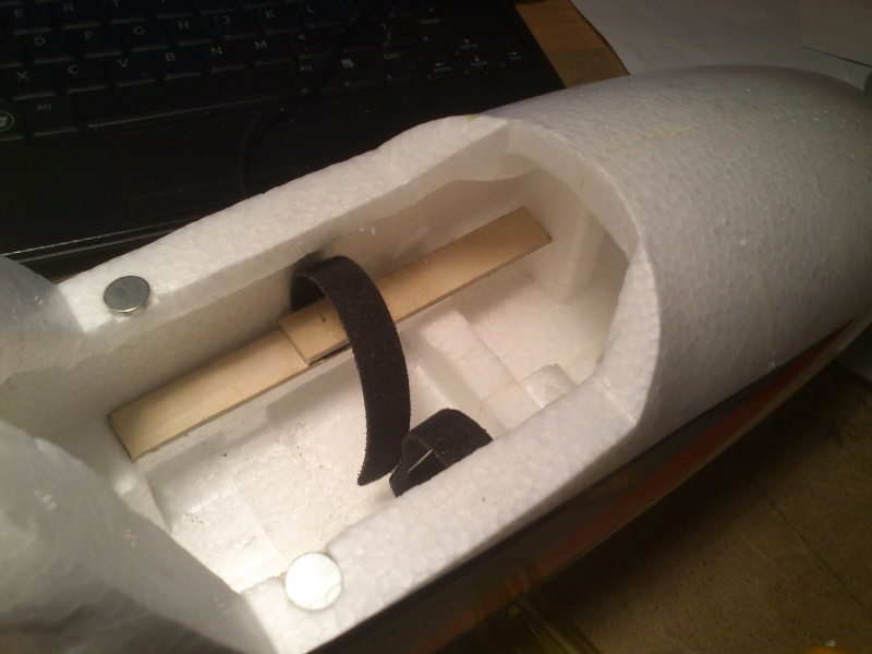

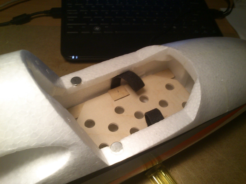

Troszkę podłubałem przy modelu i powstała półka na pakiety. Pomysł podejrzany na innym forum. Po bokach wklejone dwie listwy na których opiera sie własciwa półka na pakiety. Paski z rzepami wklejone pomiędzy dwa kawałki sklejki. Górny kawałek jest jednocześnie elementem stabilizującym całośc we właściwym położeniu. Na wierzchu półki zostana jeszcze przyklejine rzepy które zapobiegna przesuwaniu się pakietów. Dzięki konstrukcji piętrowej mam pod spodem bardzo dużo miejsca na elektronikę :D

PostNapisane: niedziela, 20 stycznia 2013, 19:03
Widze ze mocowanie kabinki jest na magnesach.
Uwazaj- magnesy bardzo zaklucaja prace OSD_AP.Serwa ktore kupiles sa bardzo dobre ,ja nie mam z nimi najmniejszego problemu.
pozdrawiam Wladek.

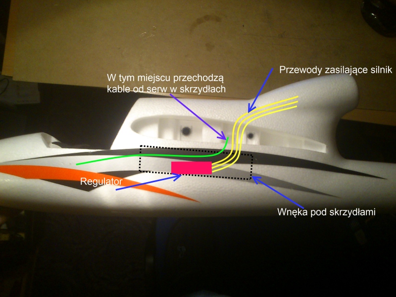

PostNapisane: wtorek, 22 stycznia 2013, 18:51
Poniewaz mój regulator jest za gruby i nie mieści się w przestrzeni za silnikiem, wymyśłiem dla niego ciekawsze miejsce :D
Zdjęcie powinno wszystko wyjaśnić :shock:
DSC_0163.JPG [ 171.08 KiB | Przeglądane 13625 razy ]
Technicznie wszystko jest do wykonania. Spokojnie można przeprowadzić przewody tak jak na zdjęciu, tylko jest jedno ALE :shock:
Czy prowadzenie kabli od serw tuż obok przewodów zasilających silnik nie będzie powodowało zakłóceń :?:
PostNapisane: wtorek, 22 stycznia 2013, 19:01
U mnie w iskrze stykały się z serwami. Serwa tanie TP i jakoś wszystko grało, kable silnik- regulator bardzo wydłużone były.
