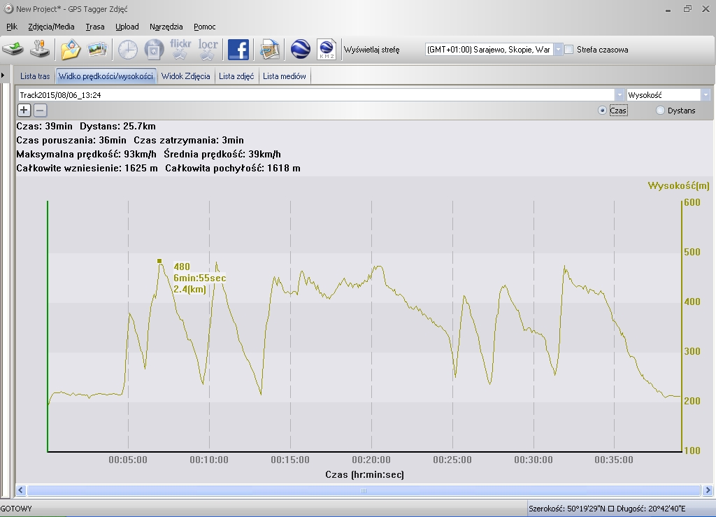

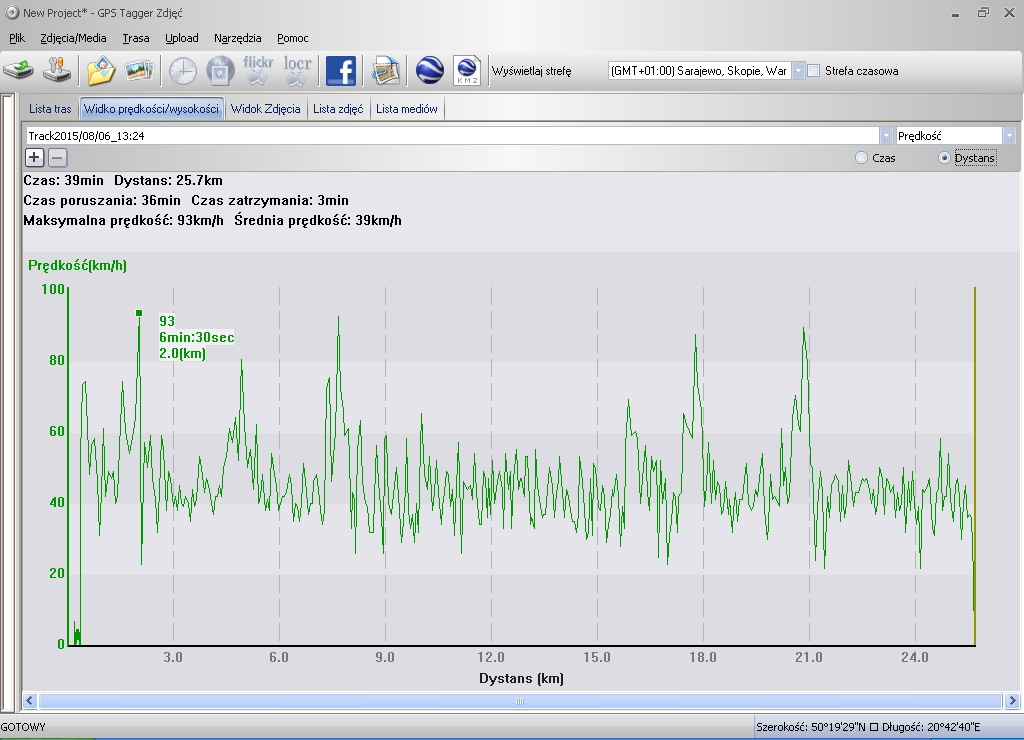

Dziś znowu polatałem. Do baterii weszło 2000mA. Towarzyszyły mi bociany, trochę polatałem z nimi, zanim odleciały. Kto zgadnie w którym momencie to było. One naprawdę dobrze latają :shock:
49.jpg [ 200.92 KiB | Przeglądane 15579 razy ]
50.jpg [ 231.24 KiB | Przeglądane 15579 razy ]
Muszę szybko kupić OSD, bo Boćki są lepsze od SkySurfera w każdym calu.

No i jak teraz z widocznością modelu na niebie?
Bo widzę, że z boćkami powyżej 400 m latałeś.

Widoczność modelu poprawiła się znacznie. Na 400m to nie byłem, bo u mnie trzeba odjąć od wskazań gps-a poziom morza. Czyli jakieś 175m. Bociany, jak to bociany było ich sześć, podlatywały z zaciekawieniem raczej i się dziwiły jak tak można latać bez sensu, ale przez 10 minut to dałem radę utrzymywać się na jednakowym poziomie. Boćki w tym czasie figle robiły w powietrzu. OSD oczywiście wiadomo jakie, Stefan wie coś na ten temat.

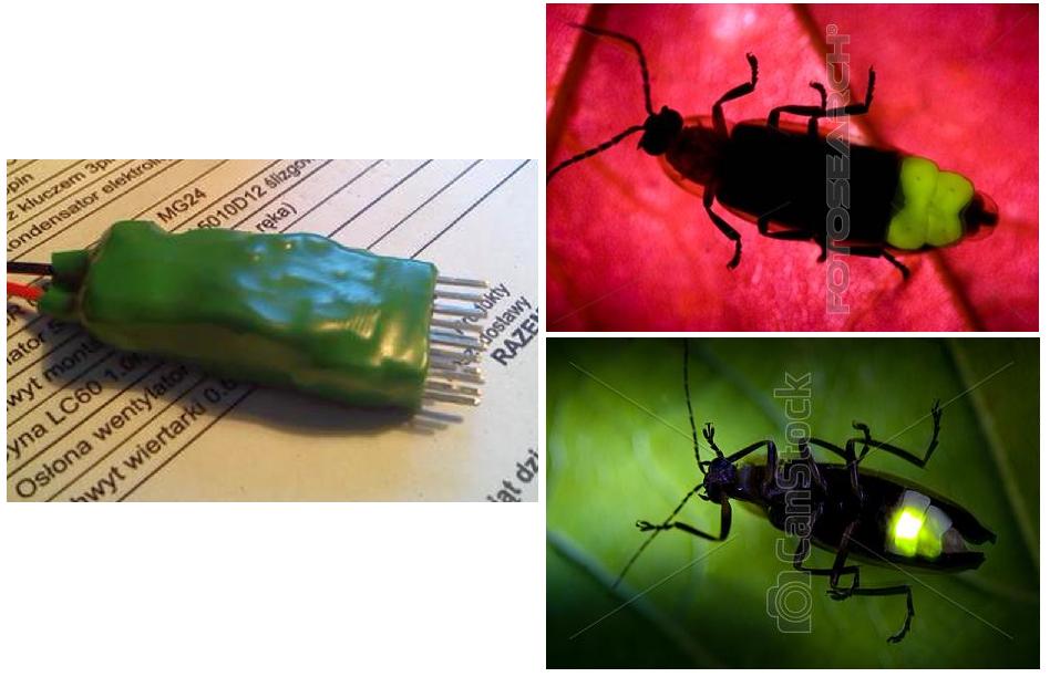

Czydzieści sześć w cieniu. O lataniu trzeba zapomnieć, to nowego chrabąszcza poskładałem. Bo fajnie się przy tym odpręża. Chrabąszcz będzie służył do napędu światełek w modelu.
52.jpg [ 146.2 KiB | Przeglądane 11916 razy ]
53.jpg [ 100.87 KiB | Przeglądane 11916 razy ]
Jak już polutowałem i działało, to obudowę zrobiłem.
54.jpg [ 93.81 KiB | Przeglądane 11916 razy ]
55.jpg [ 102.46 KiB | Przeglądane 11916 razy ]
Chrabąszcz jest oddzielną jednostką samodzielnie działającą, tj. migającą, tylko diody trzeba podłączyć.

Jurek to nie jest chrabąszcz to Robaczek Świętojański inaczej świetlik:
Swietlik.JPG [ 66.31 KiB | Przeglądane 11893 razy ]
:lol:
