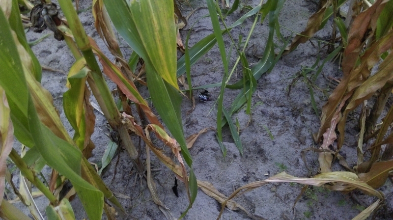

Dzisiaj zaliczyłem porządnego kreta. jak do niego doszło i jakie sa efekty widac poniżej.
W zesżłym tygodniu lekko uszkodzilem statecznik i ster wysokości, więc dostał on wzmocnienie i zawiasy, a nie tak jak do tej pory na przewężeniu pianki wzmocnionej blendermem. Cały ster wysokości staecznik przeżyły upadek i działają, więc to nie było przyczyna.
Model leciał po ustalonej trasie. Po takiej samej w zeszłym tygodniu dawał sobie doskonale radę,a tu tymczasem taka niespodzianka.
i efekty wizualne kreciska.

Straty oprócz widocznych na zdjęciu, czyli pękniety kadłub, wygiete wzmocnienie skrzydeł, wyprute wszystkie elektronicze bebechy oprócz AP który pozostał a miejscu, spalony pakiet 2200 mAh, pęknięte wzmocnienie dzioba samolotu, wyrwane kamery, nowy Pixim ma wszystkie elementy odzielnie, czyli wszystkie złacza sie wypieły i poodpadały, kamera Runcam na razie nie dziąła, ale może to kwestia rozładowanej baterii, urwany wtyk USB od runcama.
Na razie tyle , zobaczymy co dalej. :cry:
Model na szczeście spadł niedaleko od naszej bazy, ale za to w środek pola kukurydzy. Podziękowania za pomoc w odszukaniu rozbitka dla Andrzeja i Mirka, oraz dla Stefana za przypilnownaie naszych szpejów pozostawionych na polu. :D :D :D

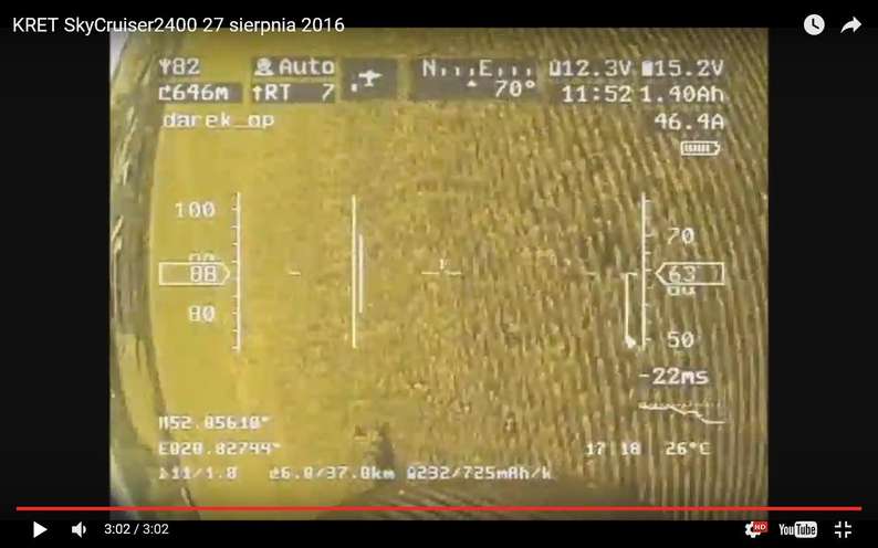

W okolicy 11 minuty lotu masz podobne wahania wysokości jak ja miałem. Jestem uczulony już na nie stabilny lot w trybie AUTO wolę zawczasu reagować. Potem to przypomniał mi się ostatni lot Twojego Sky Surfera. Szkoda bo taki był ładny.
 Tytuł: Re: Sky Cruiser 2400 - moja platforma FPV na rok 2014
PostNapisane: niedziela, 28 sierpnia 2016, 11:26
Trudno coś wyrokować po krótkim filmiku. Mnie nie podoba się w całym tym locie duży wzrost mocy na zakrętach w celu utrzymania wysokości. Tego absolutnie nie powinno być. Za którymś razem model nie dał rady i była gleba. Latałem sporo w trybie RT (ostatnio wczoraj) i SS 2000 robi nawet bardzo ostre skręty (180 stopni), praktycznie bez dodawania gazu. Ty będziesz wiedział najlepiej, czy model zachowywał się tak w zakrętach od początku, czy tylko w tym locie. Zachowanie na filmie świadczy o złym ustawieniu modelu lub wadliwej pracy AP (nie potrafi podtrzymać wysokości w zakręcie, a powinien to robić). Taki jest mój punkt widzenia i wcale nie musi być słuszny. Szkoda modelu, bo ładnie prezentuje się w locie, ale jestem pewien, że zostanie przywrócony do stanu pierwotnego.
