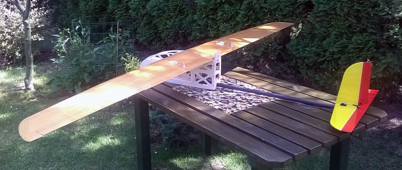

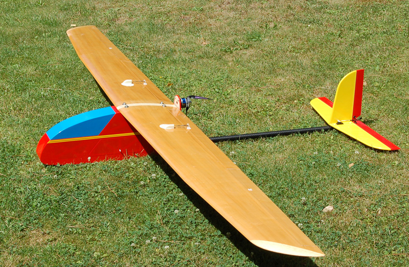

Powoli prace zbliżają się końca. Na dzisiaj model tak wygląda:
platforma_17.jpg [ 132.42 KiB | Przeglądane 19249 razy ]
platforma_18.jpg [ 130.49 KiB | Przeglądane 19249 razy ]
platforma_19.jpg [ 116.28 KiB | Przeglądane 19249 razy ]

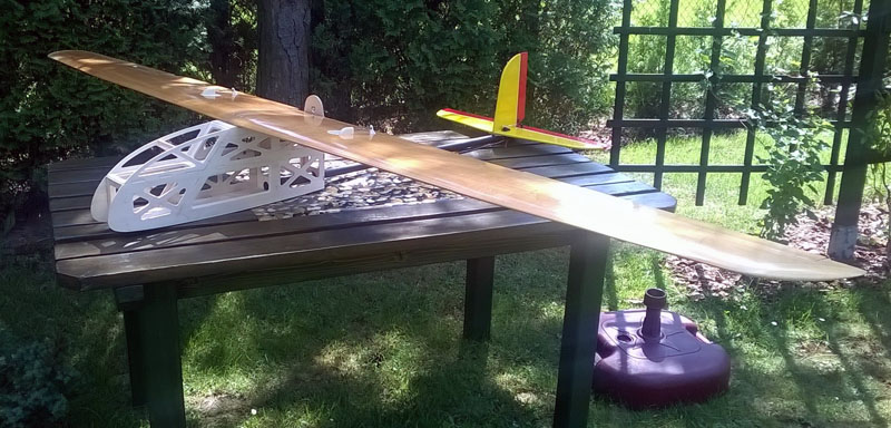

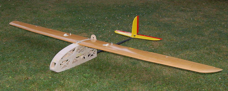

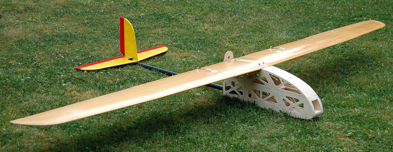

Przez te upały nic nie chce się robić i prace idą wolno. Ale zrobiłem dzisiaj mocowanie płata oraz podłubałem przy wykończeniach kadłuba. W nosku zostawiłem otwór na kamerę podglądu. Po zamontowaniu kamery, można będzie założyć odpowiednio dogiętą osłonkę z otworem na obiektyw, aby nie psuć opływu powietrza.
platforma_21.jpg [ 101.47 KiB | Przeglądane 19196 razy ]
platforma_20.jpg [ 122.56 KiB | Przeglądane 19196 razy ]
platforma_22.jpg [ 145.29 KiB | Przeglądane 19196 razy ]
To, co widać na zdjęciach plus silnik ze śmigłem, waży 1600g. Dojdzie jeszcze trochę folii, AP&OSD, odbiornik, zasilanie i wyposażenie FPV. Przewidywana waga do lotu to ok. 2300g. Daje to obciążenie powierzchni 49g/dcm2. Nie jest najgorzej, a jak przyjdą docelowo płaty 3 m, będzie bardzo dobrze. Konstrukcja jest wręcz pancerna, będzie można trochę odchudzić i urwać ze 100-150 g na wadze.

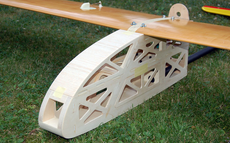

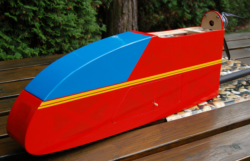

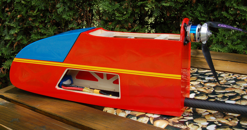

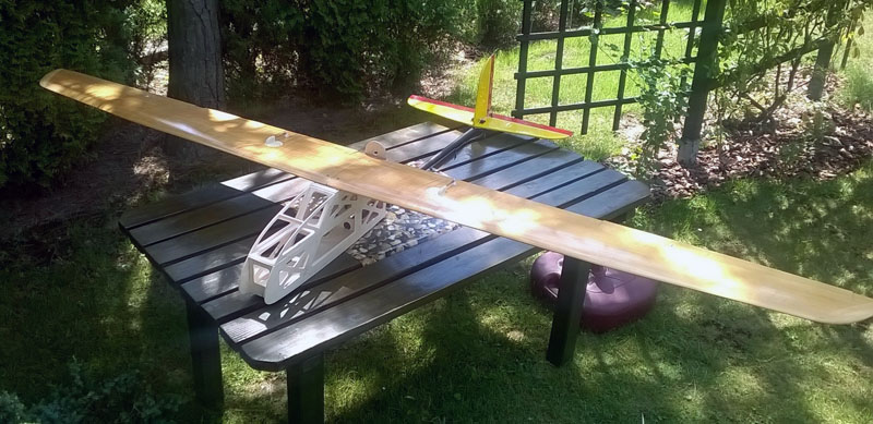

Dzisiaj model wygląda jak poniżej. Wyposażenie umieszczone. Muszę tylko pociągnąć kabelki od sw i sk do odbiornika i zamocować antenki od Frsky. Do oblotu będę jeszcze montował kamerkę podglądu i nadajnik, aby jakoś uwiecznić ten moment w nagrywarce. Pierwsze loty będą bez AP&OSD, bo nie mam drugiego egzemplarza. Jako link RC też posłuży tu stary Frsky, docelowo oczywiście będzie eleres. Wymiany będzie wymagał silnik, ten jest za słaby, ale powinien sobie ze startem poradzić. Właściwy silnik siedzi w kadłubie do kolejnej, projektowanej platformy i nie chciało mi się go po prostu wyciągać. Kabinka na razie nie ma mocowania, bo zapomniałem sobie w odpowiednim momencie wyciąć sloty na zawiaski. teraz jest to dosyć kłopotliwe i pewnie skończy się w prototypie na taśmie klejącej.
platforma_28.JPG [ 331.58 KiB | Przeglądane 19129 razy ]
platforma_26.JPG [ 181.86 KiB | Przeglądane 19129 razy ]
W modelu włożony jest pakiet 3s 5Ah i jak widać, jest jeszcze miejsca na przynajmniej dwa dodatkowe takie same aku.
platforma_24.jpg [ 201.36 KiB | Przeglądane 19129 razy ]

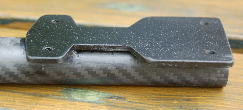

Mocowanie usterzenia jest na płytce ze sklejki (można zrobić też z laminatu, ale ręcznie łatwiej ciąć sklejkę), za pomocą 4 śrub M3 z plastiku. Półka przyklejona do belki żywicą z mikrobalonem.
platforma_25.jpg [ 130.85 KiB | Przeglądane 19129 razy ]

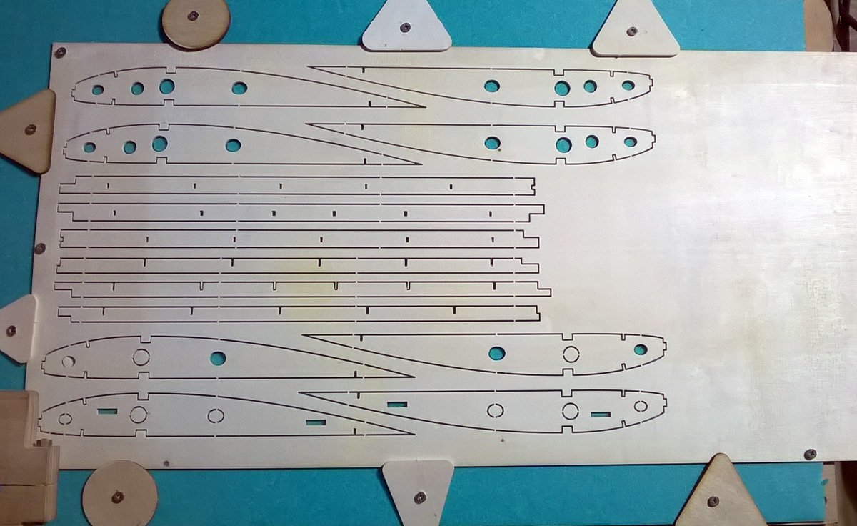

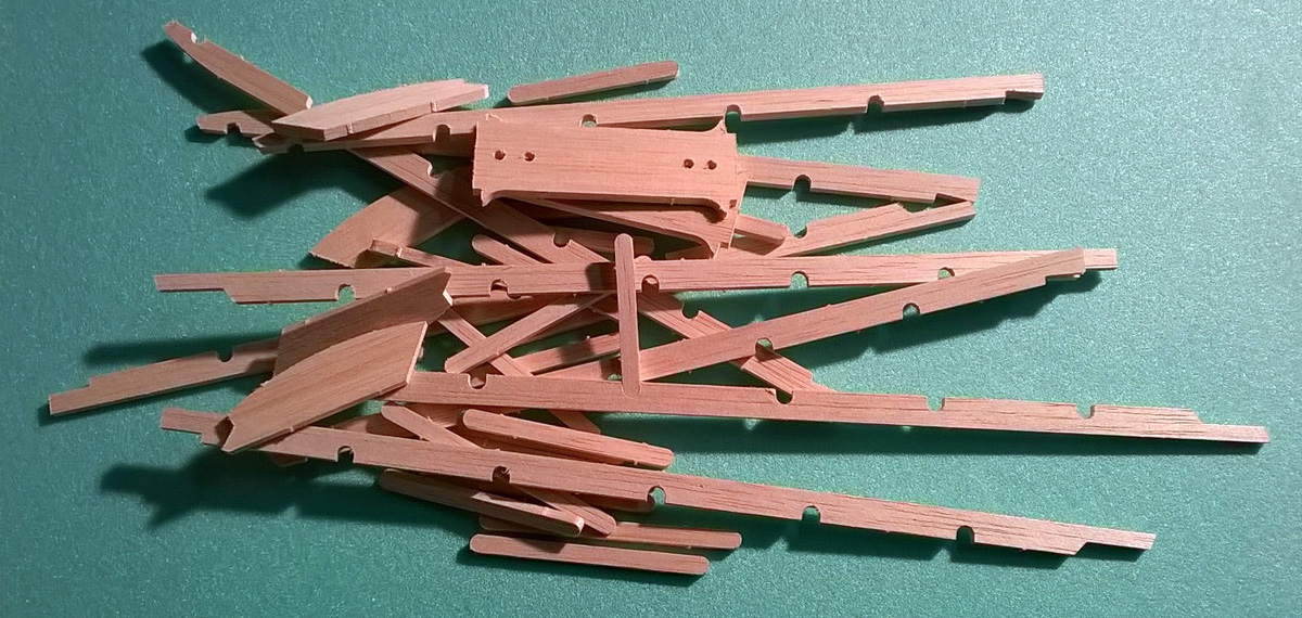

Powoli prace postępują. Aktualnie kończę projektować skrzydło i w międzyczasie wycinam elementy. Centropłat już złożony na sucho a kadłub sklejony.

Nie masz pojęcia jak ja Ci zazdraszczam tych nowych możliwości... ech.
 Tytuł: Re: Nowa platforma FPV
PostNapisane: sobota, 11 lutego 2017, 19:31
Adam, nic nie mów, nie pisz, nie wspominaj... mnie też ślina cieknie po piętach jak widzę możliwości tej "maszynki" (:)
