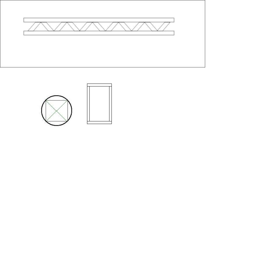

Statecznik jest sztywny , na natarciu ma sosnową listewkę - pozostałe z balsy. Co do belek pomyślałem, że może zrobię kratownicę , powinno wyjść sztywno i mocno.
Rysunek1a.jpg [ 13.54 KiB | Przeglądane 13916 razy ]
Jak myślicie?

Andrzeju.
Z takimi belkami narobisz się, ale będą ciężkie i sztywne tylko w płaszczyźnie pionowej.
Na boki nadal będą wiotkie.
To musi być konstrukcja przestrzenna.
Albo szybka robota z naklejeniem rurki, albo oklejona dobrą taśmą skrzynka jak radzi Władek.
Andrzej 2.JPG [ 26.24 KiB | Przeglądane 13887 razy ]
o ewentualnym zalaminowaniu już nie wspomnę.

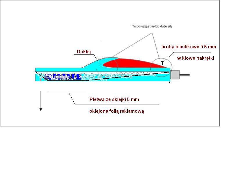

Obawiam się Władku, że nic z tego projektu nie bedzie. Z założenia miał to być model FPV więc potrzebuje sporo prądu na pokładzie , ja myślałem o 3x 2200mAh+ 1300mAh do video. Zbudowałem solidny kadłub odpowiedniej wielkości , zapakowałem pakiety do podpiętego na gumy kadłuba i model się wyważał. Ale ponieważ jest to konstrukcja inna niż standardowe modele i kadłub jest krótki, nie ma więc przeciwwagi dla umieszczonych na dziobie pakietów ( przeciw waga jest ale dla całej konstrukcji a nie samego kadłuba). z tych powodów działają bardzo duże siły chcące wyłamać kadłub i równie duże na połączeniu skrzydła z kadłubem od strony silnika.
Spróbuję pokazać na schemacie , co mam na myśli.
kadłub.jpg [ 25.95 KiB | Przeglądane 11946 razy ]
Mogę zamocować kadłub na stałe , zastosować wzmocnienia itd, ale zmniejszę w ten sposób ładowność modelu. Dochodzę do wniosku, że jeśli chcemy mieć model o dużej ładowności powinna być to klasyczna konstrukcja w której przeciwwagą dla obciążenia umieszczonego z przodu jest belka ogonowa i sam ogon stanowiące monolit. W innym wypadku powstają bardzo duże siły wymagające odpowiednich wzmocnień a te powodują wzrost ciężaru całej konstrukcji.

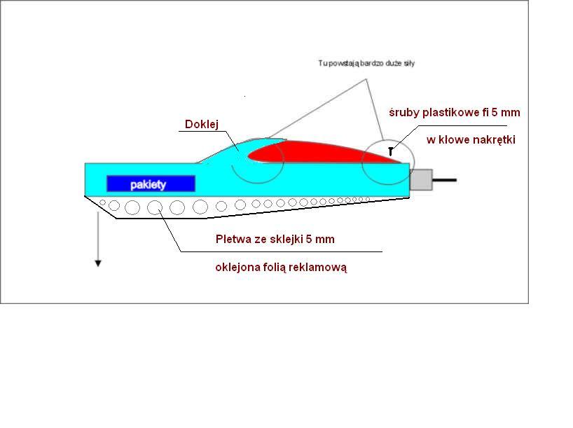

Andrzej.
Jeśli mogę.
Może zrób takie wzmocnienia. Nie da to wiele ciężaru, a będzie mocne i sztywne.
ANDRZEJ.JPG [ 32.44 KiB | Przeglądane 11922 razy ]
Kształty oczywiście wg Twojego uznania.
Tę doklejkę odpowiednio cienko przelaminuj tkaniną z góry i boków. Coś jak Darek dół kadłuba.
Edycja: lub zamiast tej płetwy naklej na oba boki kadłuba dwie 2 mm podobne podłużnice.

Andrzej.
Badz bardziej optymistyczny!
Ten modelik nie jest do akrobacji,przeciazenia sa minimalne. Moim zdaniem mocowanie na gumach w tak duzym modelu nie jest najleprzym
rozwiazaniem.
Tak jak narysowal Stefan jest OK. Ja proponuje zrobic dwa koleczki ustalajace na krawedzi natarcia Tak samo jak w malym Belfegorku.
Z tylu wystarczy jedna sruba M6 Jak chcesz zrob dwie.
Andrzej nie poddawaj sie, na tym skrzydelku zrobisz bardzo dobry model Cam Plane + FPF.
