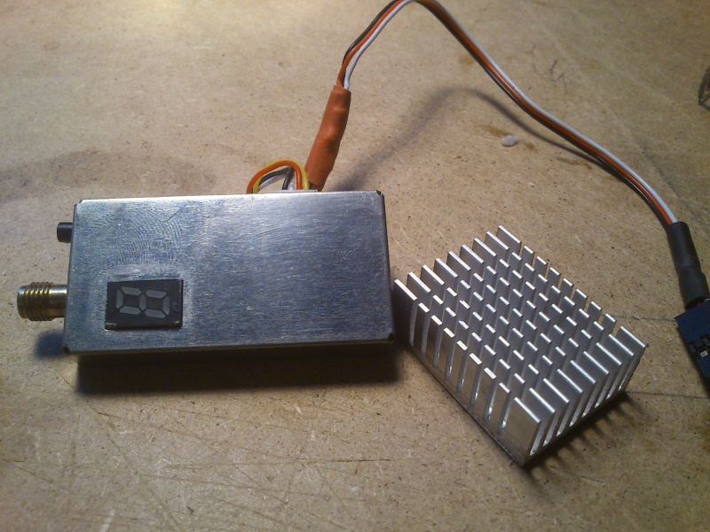

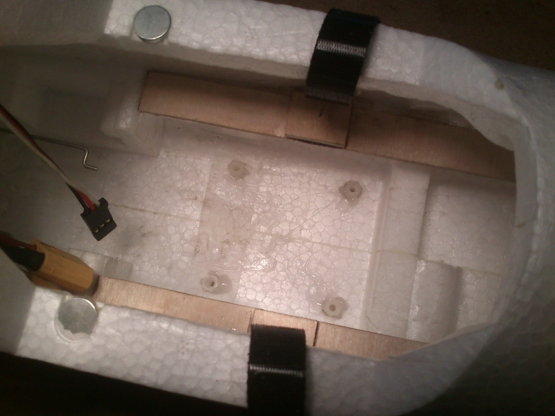

Prac na SS ciąg dalszy :D
Wklejone kołeczki do mocowania KK2, a w przyszłości OSD Pitlaba. Rozstaw otworów jest identyczny, więc nie będzie problemów z podmianą :mrgreen:
DSC_6.JPG [ 205.04 KiB | Przeglądane 9670 razy ]
I już na miejscu
DSC_5.JPG [ 210.79 KiB | Przeglądane 9670 razy ]

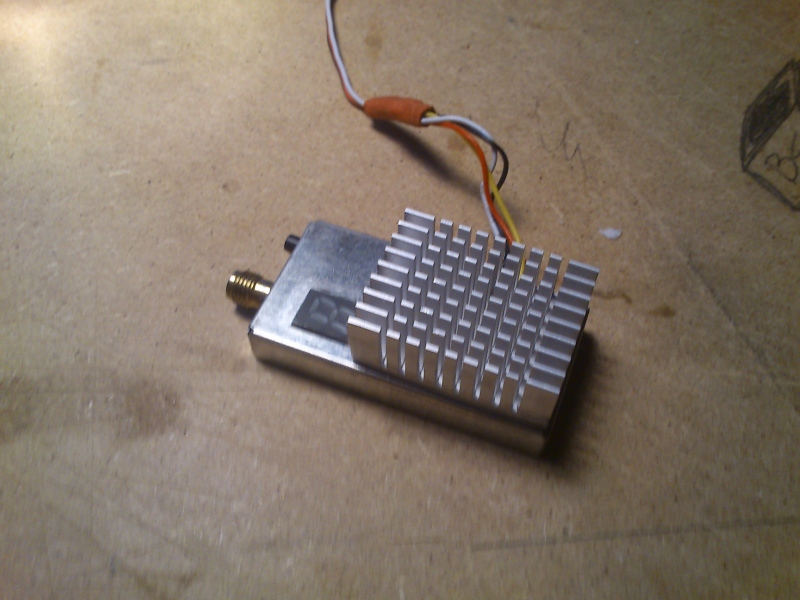

Ponieważ obawiam sie troche o przegrzewanie się FOX-a znalazłem mały radiator który po docięciu idealnie pasuje do obudowy.
DSC_1.JPG [ 193.31 KiB | Przeglądane 9670 razy ]
DSC_2.JPG [ 174 KiB | Przeglądane 9670 razy ]
Pasty termoprzewodzącej nie posiadam i raczej nie bede kupowal, żeby wykorzystac tylko do tego zastosowania. :nieufny:
Przykleić go na rogach na cyjanoakryl?? Czy macie jakies inne pomysły :?:
 Tytuł: Re: SKY SURFER ze sklepu abc-rc.pl
PostNapisane: sobota, 2 lutego 2013, 13:05
Złap go trytytką, a pastę termo mam więc przy okazji przekażę.

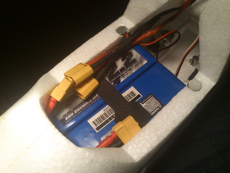

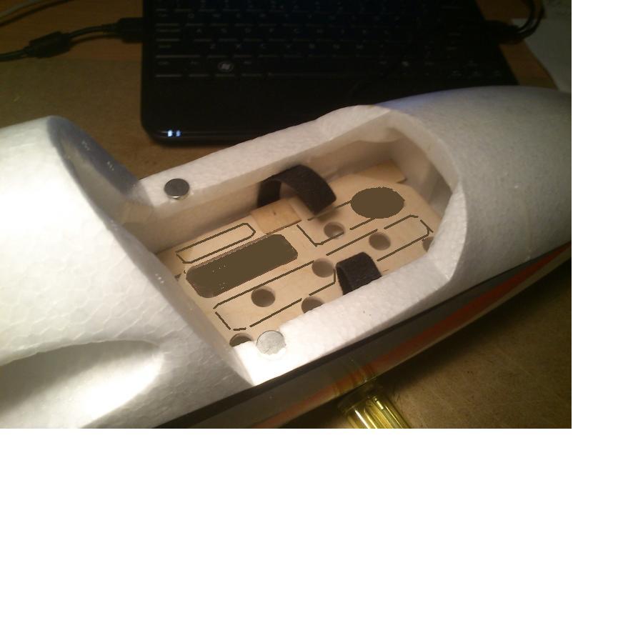

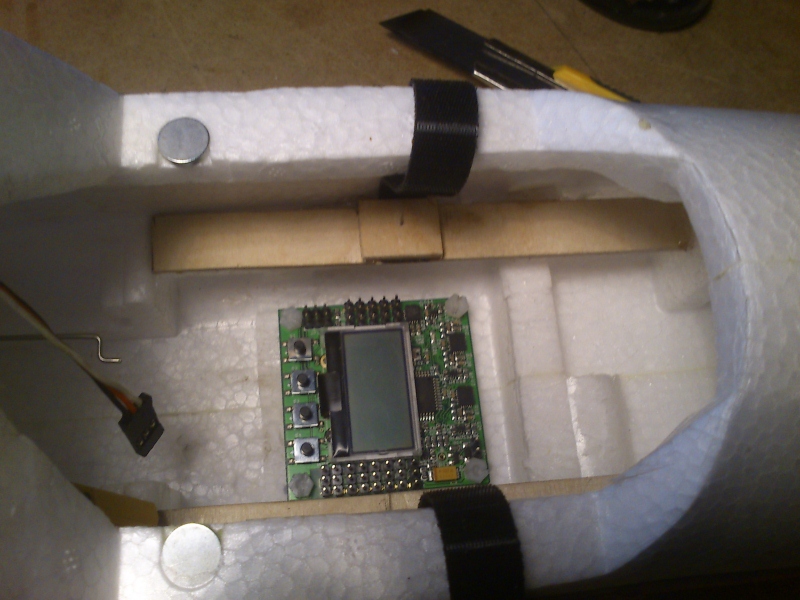

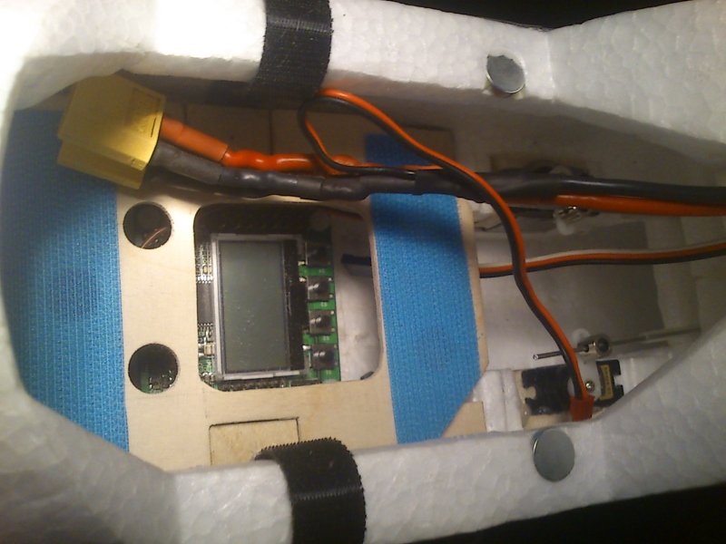

PostNapisane: poniedziałek, 11 lutego 2013, 19:03
Postępów ciąg dalszy. :D
Wyażurowałem troszeczkę półkę pod pakiety :mrgreen: i dzięki temu mam dostęp do stabilizacji bez jej wyjmowania.
DSC_0164 (2).JPG [ 183.06 KiB | Przeglądane 9607 razy ]
A tak wygląda po założeniu pakietów
DSC_0165.JPG [ 175.38 KiB | Przeglądane 9607 razy ]
Na razie czekam na zamówionego UBEC-a do zasilania serw, obudowę do kamerki i antenkę do AV. Wtedy zacznie wyglądać na prawie gotowy do lotu :mrgreen:
PostNapisane: poniedziałek, 11 lutego 2013, 19:09
Płytka stabilizacji najlepiej "pracuje", gdy jest umieszczona w punkcie SC modelu... ale i w tym miejscu powinna działać w miarę prawidłowo... chyba...
PostNapisane: poniedziałek, 11 lutego 2013, 19:39
Nie wiem co ona ta płytka ma w sobie ale czy te magnesy to przypadkiem nie będą jej przeszkadzać?
PostNapisane: poniedziałek, 11 lutego 2013, 20:44
Magnesy przeszkadzają tylko w pracy magnetometrom, których nie ma na pokładzie KK2.0.

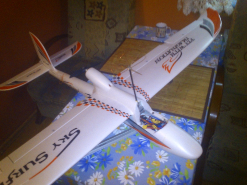

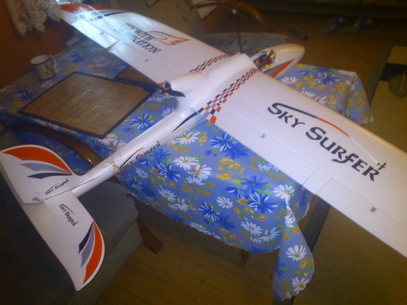

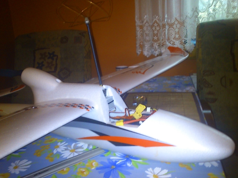

PostNapisane: sobota, 16 lutego 2013, 14:57
RTF :mrgreen: :mrgreen:

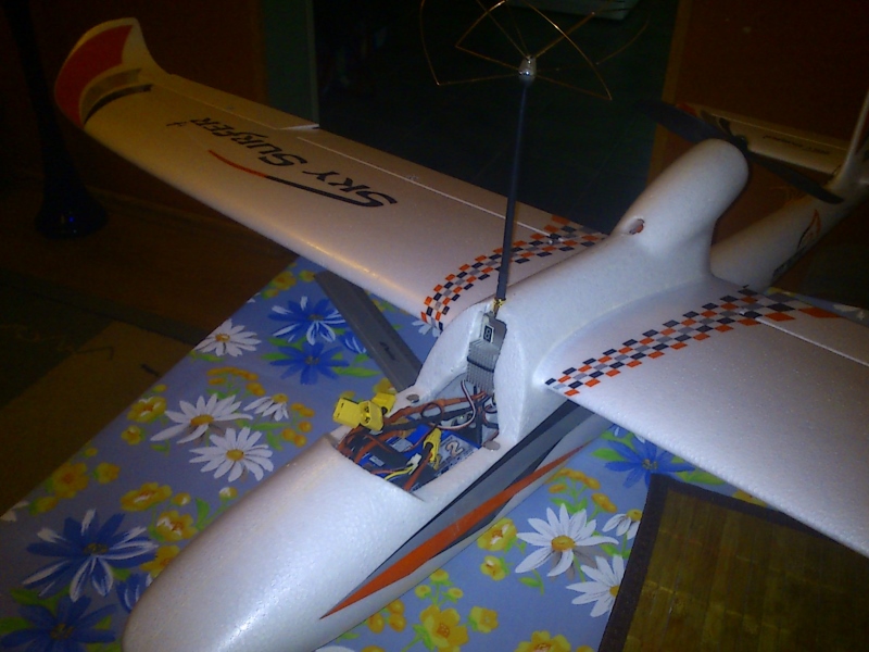

Parę zdjęć gotowego modelu :D
DSC_0164.JPG [ 185.02 KiB | Przeglądane 10216 razy ]
DSC_0165.JPG [ 184.92 KiB | Przeglądane 10216 razy ]
DSC_0166.JPG [ 182.64 KiB | Przeglądane 10216 razy ]
DSC_0169.JPG [ 192.52 KiB | Przeglądane 10216 razy ]
Na razie do środka włożone pakiety napędowe 2x 2200 mAh i na dziobie pakiet 1300mAh do zasilania video. Wyważenie jest w tej chwili idealne, ale jak przyjdzie kamera na przodzie to najpewniej trzeba będzie uciekać z małym pakietem bardziej na tył modelu. :shock:
Niestety nie mam żadnego pomysłu na zamocowanie kamerki :( , ale jeszcze dzień się nie skończył. :nieufny:

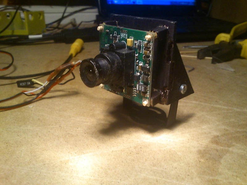

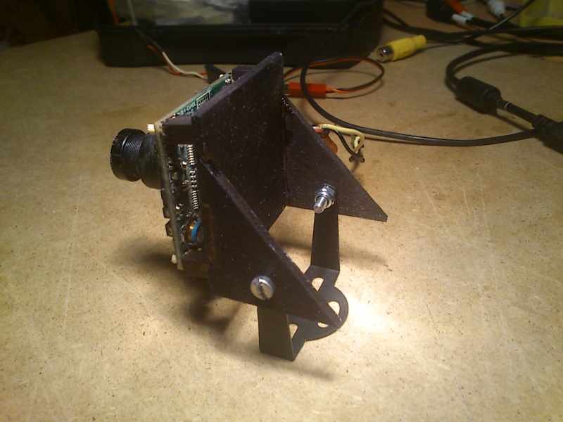

A może tak:
To rozwiązanie z EasyGlidera, ale Ty też masz kawałek kadłuba między otwieraną kabinką a nosem więc się zmieści. A i kąt będzie lepszy i nie będziesz widział za dużo białej pianki w kadrze - prostokątna dziura na serwo, troche kleju i już.
PostNapisane: sobota, 16 lutego 2013, 17:43
No i coś tam stworzyłem :D Teraz tylko umocować na kadłubie i powinno być OK
DSC_0164 (3).JPG [ 197.22 KiB | Przeglądane 10186 razy ]

No i super mocowanie.
Obudowę zrób chociaż z opakowania po mydle, bo Ci się w czasie oblotu zimowe muchy i komary do płytki poprzyklejają.
