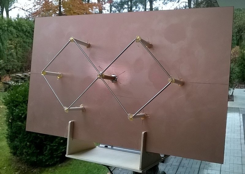

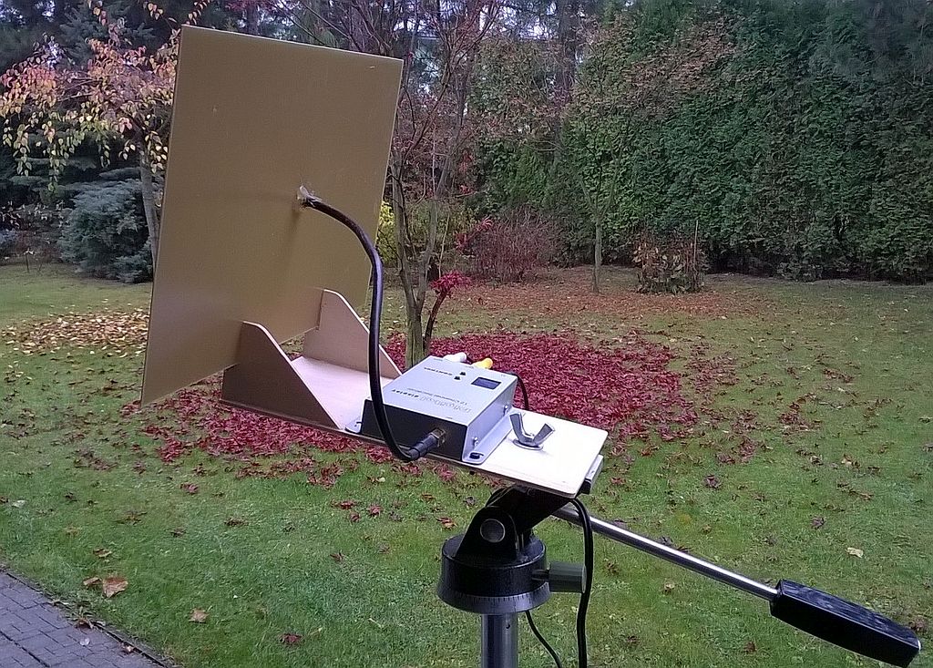

Pogoda zrobiła się fatalna, nie polatam więc zrobiłem nową antenkę do bazy. Podpięta jest do drugiego odbiornika. Będę mógł w locie przełączyć się i porównać osiągi.
bquad1.jpg [ 172.88 KiB | Przeglądane 11182 razy ]
bquad2.jpg [ 269.38 KiB | Przeglądane 11182 razy ]
PostNapisane: sobota, 7 listopada 2015, 13:50
Marku może da się zrezygnować z tego kabla antena, TX , użyć kątowego złącza SMA
Do anteny coś takiego
PostNapisane: sobota, 7 listopada 2015, 14:20
Być może masz rację. Nie wiem jaki wpływ ma bliskość sporej, metalowej obudowy na reflektorze. Jeśli można przypiąć odbiornik bezpośrednio na tej płycie, to jest to jak najbardziej słuszne rozwiązanie. Ja zrobiłem na szybko z tego co było pod ręką. Kabelek, który tam dałem to RG7, ma stosunkowa niską tłumienność własną, przy tej długości do pominięcia. Następna wersja anteny będzie według tego, co proponujesz :D. Muszę się tylko przygotować do tego logistycznie.

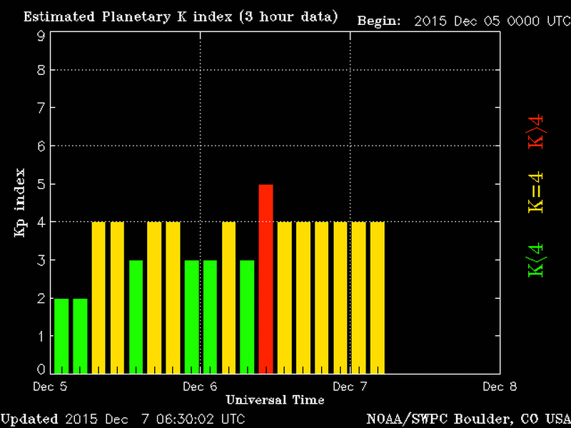

MarekJ napisał(a):
... W jednym z ostatnich lotów już trafiłem w górze na tak silny wiatr, że model leciał do tyłu a GPS zgłupiał i wskazywał dziwne kierunki...
U mnie wczoraj było podobnie, już myślałem że ruskie coś z gps-em zrobiły, Andrzej mi nawet podpowiadał że może to być związane z aktywnością słońca.
noaa_kp_3d.gif [ 47.59 KiB | Przeglądane 12632 razy ]

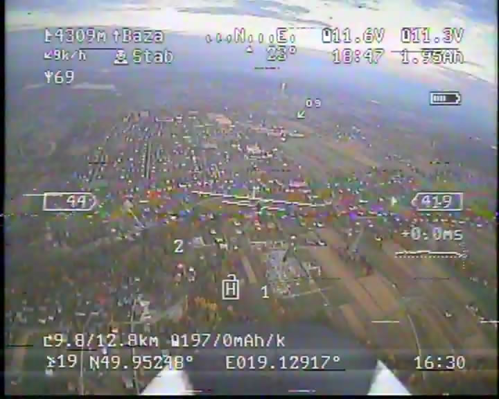

GPS głupieje jak prędkość względem ziemi jest w pobliżu zera. Wtedy wskazania "kompasu", uzyskiwane z danych GPS (w samolotach raczej nie korzystamy z magnetometru), potrafią zmieniać się w jednej chwili o 180 stopni (u mnie tak było). We wspomnianym locie trafiłem na sporej wysokości wiatr wiejący wyjątkowo jednostajnie (model leciał bardzo spokojnie, jak rzadko kiedy), ale z prędkością ok. 50 km/h. Do domu wracałem przez znaczną część drogi na dużym gazie, mając przy tym bardzo mocno oddaną wysokość (podobnie jak Ty).

U mnie we wczorajszym locie to nie tylko o 180* się zmieniał. To można by sobie jakoś wytłumaczyć. Jak natomiast wytłumaczyć 90* Chyba jednak były jakieś zakłócenia gps.
Wiem gdzie jest baza, to mnie łatwiej interpretować film, ale 80% lotu ma złe wskazania.
PostNapisane: wtorek, 8 grudnia 2015, 00:08
Jurek, trudno mi ocenić prawidłowość wskazań w całym locie. Widać jednak ewidentnie, że wskazania gwałtownie się zmieniają przy prędkości zbliżającej się do zera (mogła nawet być chwilowo ujemna, ale takich wskazań nie ma na OSD, pokazywany jest jedynie błędny kierunek). Masz identyczny objaw, jaki był w moim locie. Wskazania wydają się też być u Ciebie błędne, jak model się cofa. Widzę wtedy małą prędkość, która jest zapewne prędkością cofania. Wszystko to jest spowodowane zerową prędkością, bądź cofaniem się modelu względem ziemi. Duża aktywność słońca raczej utrudnia odbiór sygnału GPS, niż go zakłóca. Efektem jest mniejsza ilość widzianych przez GPS satelitów. U Ciebie widać stale 19-20 sztuk. Oczywiście, moja ocena problemu może być błędna, choć jestem przekonany, że mam rację.
PostNapisane: wtorek, 8 grudnia 2015, 08:45
Jak to jest spowodowane cofaniem się modelu, to wychodzi że nie należy latać modelem w takich warunkach korzystając z danych osd. Co ciekawe nie mogłem w krążeniu nad głową zmierzyć kierunku i siły wiatru. Natomiast AP całkiem się pogubił. Pierwszy raz miałem taką sytuację że model się cofał, film gdzie wyraźnie to widać jest w moim temacie. Szkoda że po locie nie włączyłem nawigacji samochodowej i się nie przejechałem kilka km.
PostNapisane: wtorek, 8 grudnia 2015, 12:25
Zawsze można ustawić wskazania kompasu z magnetometru. Trzeba jedynie zadbać, aby AP i kable prądowe oraz silnik były jak najdalej od siebie, ale to może być trudne.
Przy takich warunkach wietrznych lepiej latać w zasięgu wzroku, albo pilnować prędkości.
W trybie AUTO można ustawić minimalną prędkość GPS. Poniżej tej prędkości ignorowane są inne ustawienia silnika i w razie potrzeby może on korzystać z pełnej mocy.

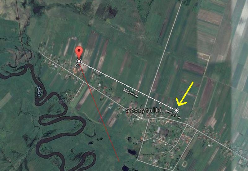

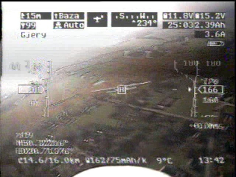

Schowek03.jpg [ 121.81 KiB | Przeglądane 12515 razy ]
Położenie modelu zgadza się ze współrzędnymi. Nałożyłem dane na mapę z Google Maps i tak wyszło. Baza jest tu gdzie żółta strzałka, odległość się zgadza, około 900m. Natomiast punkty bazy już nie. Są przesunięte o około 600m.
Schowek02.jpg [ 62.15 KiB | Przeglądane 12515 razy ]
Schowek01.jpg [ 62.78 KiB | Przeglądane 12515 razy ]
