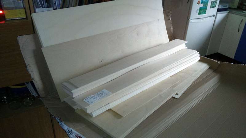

Powoli do przodu, cześć materiałów do budowy już mamy.
DSC_0023.JPG [ 26.34 KiB | Przeglądane 17292 razy ]

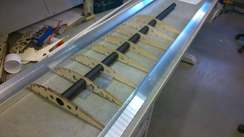

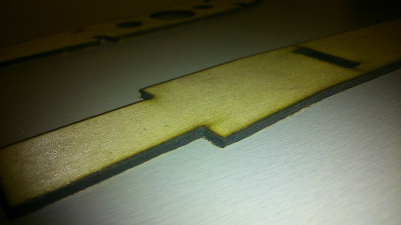

Po małej konsultacji z autorem wątku postanowiłem dołączyć moje wypociny nad Gemini w tym miejscu, aby nie powielać bardzo podobnego tematu zaraz obok.
Staram się działać na podstawie planów z bearospaceindustries, w pełnym rozmiarze (3,2m) Wymieniliśmy kilka maili z sympatycznym Spajkiem (cóż za spolszczenie ;-)), kategorycznie odrzucił koncepcję klap przy tym skrzydle, zachęcał do hamulców celem skrócenia lądowania...
Elementy powstają przy wykorzystaniu lasera do grawerek (mam dostęp w pracy po godzinach), natomiast prywatna frezarka cnc czeka na swoją kolej już z 2 lata... Ala za chwilę się za nią wezmę - dlaczego - pokażą zdjęcia.
Prawie zakończyłem centropłat, na ukończeniu jest też kadłub, ogon gotowy, zabrałem się za pierwsze skrzydło - rura tylko na czas montażu.
Niestety mój model nie będzie tak pięknie i czysto wykonany jak niektóre na tym forum z powodu braku czasu, cierpliwości i przede wszystkim węgla przy cięciu laserem... Cięcie balsy wychodzi bardzo dobrze - oczywiście są przebarwienia ale ok, natomiast sklejka wychodzi mocno spalona - nie mogę sobie poradzić z ustawieniami tego ustrojstwa. Wszystkie wymiary powiększam o 0.4mm na węgiel... Po wyczyszczeniu wychodzą prawidłowe, ale brudne tak jak i ja :shock: .
Więcej fotek wrzucę po weekendzie - planuję ostro działać przy skrzydle.
2 zdania o planowanej elektronice - jako AP - Pixhawk, na końcu lewego skrzydła eLeReS na 433 dipol, na końcu prawego skrzydła Rx/Tx Mavlink też dipol i też 433 (jeśli da się rozsunąć sensownie częstotliwości i nie będzie siał na eLeReS - inaczej wylatuje). Przy ogonie (przed nim) Tx video 1,2 800mW. Co sądzicie o takim układzie ?
I 2 pytanie - przed oklejaniem folią (Oracover) gruntować elementy siakimś lakierem czy tylko dokładnie oczyścić ?
DSC_0861.JPG [ 96.04 KiB | Przeglądane 17259 razy ]
DSC_0844.JPG [ 142.24 KiB | Przeglądane 17259 razy ]
Janusz

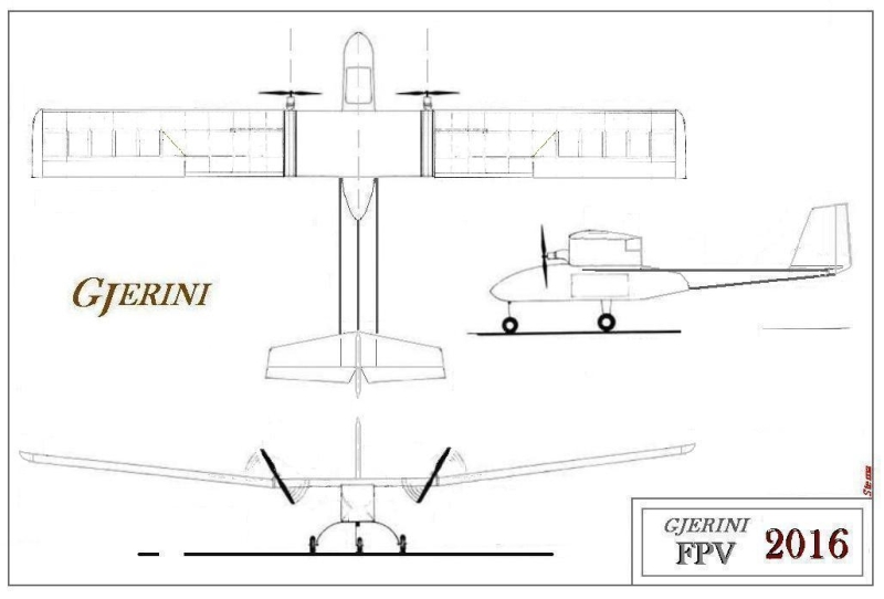

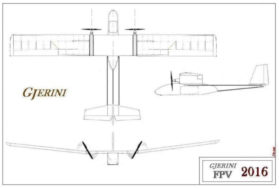

Nie zapominaj, że już się Gjerini też buduje. :D
Jurek FPV.JPG [ 102.05 KiB | Przeglądane 17184 razy ]

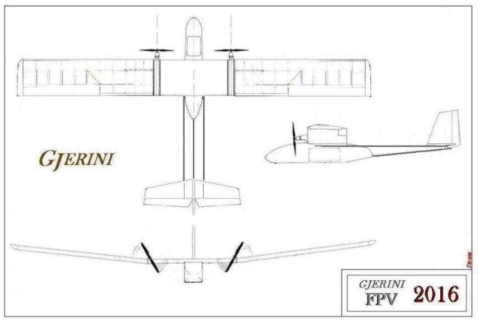

Raczej się skłaniam ku mniejszemu, bo warunki lotniskowe mam jakie mam, więc start z podwozia odpada. Do tego mam już zaczęte stateczniki pasujące do płata z powierzchnią około 80dm* Usterzenia V nie będzie jak Stefan narysował a klasycznie. Kilka modeli z życiu zrobiłem to i ten powinien latać. Na razie nie będę się spieszył, bo mam czym latać, a budżet na modele na debecie. W sumie to prawie z osprzętem dorównałem kolegom a zabawę w FPV zacząłem jakiś pół roku temu.
 Tytuł: Re: Nowy model do FPV -budowa modeu w oparciu o Gemini
PostNapisane: czwartek, 25 lutego 2016, 10:04
Jurek FPV.JPG [ 38.09 KiB | Przeglądane 17158 razy ]
PostNapisane: czwartek, 25 lutego 2016, 10:45
To może wystarczy zmniejszyć rozpiętość likwidując po dwa/trzy żeberka z każdej strony płata, a konstrukcja i budowa płata pozostanie bez zmian w stosunku do oryginału :mrgreen:
PostNapisane: czwartek, 25 lutego 2016, 11:13
Ja nie widzę przeszkód aby wyciąć żeberka do nowego czyli tu omawianego tu skrzydła

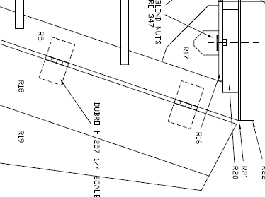

Mam dylamat związany z montażem steru wysokości i kierunku. Wersje planów laser i "manual" różnią się. Jakie rozwiązanie polecacie ?
reczny_wysokosc.png [ 9.31 KiB | Przeglądane 17064 razy ]
reczny_kierunek.png [ 6.53 KiB | Przeglądane 17064 razy ]
laser_wysokosc.png [ 1.34 KiB | Przeglądane 17064 razy ]
laser_kierunek.png [ 16.25 KiB | Przeglądane 17064 razy ]
Janusz
PostNapisane: piątek, 26 lutego 2016, 12:53
Posty: 6617
E tam. Zrób jak Ci wygodniej lub jak zrobisz najdokladniej.

W sumie logiczne :D Chodziło mi o to czy na zawiasach płytkowych, czy walcowych, na środku elementów, czy od góry, boku. Ale na logikę - przy grubości 6mm Twoja odpowiedź jest genialna w swojej prostocie :-)
Janusz

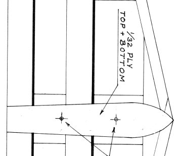

Mogę jeszcze okleić po 1,5 mm, więc chyba tak zrobię - jak uważasz/uważacie ?
W projekcie statecznik poziomy jest oklejony balsą.
Statecznik.JPG [ 7.15 KiB | Przeglądane 19306 razy ]
Sprawdź grubość pokrycia.

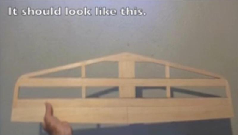

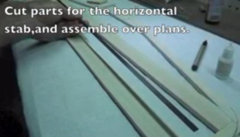

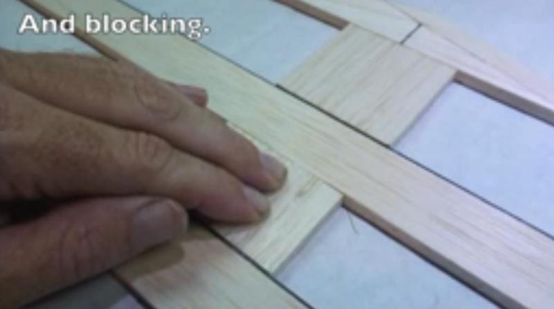

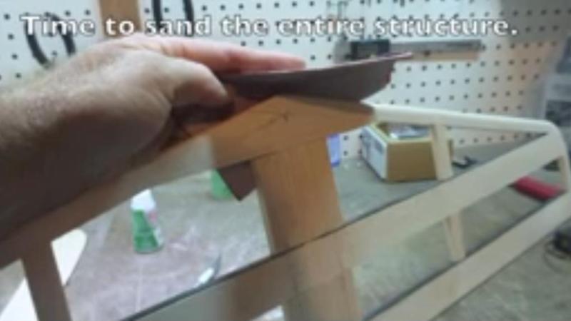

Ja to rozumiem inaczej... Myślę, że chodzi tylko o te sklejkowe wzmocnienia... A może się mylę, ale nigdzie nie ma ani słowa o oklejaniu.
Zobacz na filmiku od 13 minuty jest pokazany ogon - moim zdaniem strasznie płaski jest ten statecznik.
To oklejać czy nie ? :-)
ststecznikmocowanie.PNG [ 24.6 KiB | Przeglądane 19293 razy ]

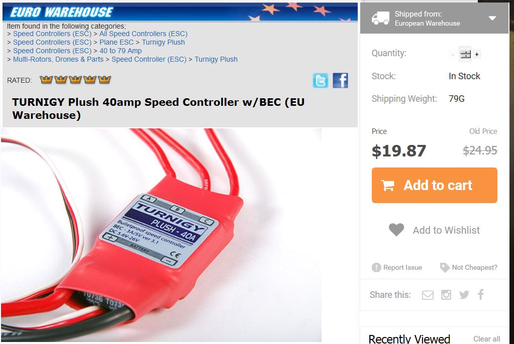

Do tego silnika moim zdaniem wystarczy TEN. Dodatkowa zaleta to to że cena jest obniżona na weeckend do :shock:
Przechwytywanie.JPG [ 97.07 KiB | Przeglądane 19284 razy ]
Takie rzeczy jeśli są to zawsze są w projekcie.
Przejrzałem film z montażu i chyba statecznik nie jest twardo kryty:
ST III.JPG [ 28.99 KiB | Przeglądane 19275 razy ]
ST IV.JPG [ 23.93 KiB | Przeglądane 19275 razy ]
St I.JPG [ 29.83 KiB | Przeglądane 19275 razy ]
ST II.JPG [ 19.63 KiB | Przeglądane 19275 razy ]
W dodatku ma te węglowe płaskowniki i na pewno będzie dostatecznie sztywny, ale czy to jest tylko 6 mm ???
Trudno oszacować na zdjęciach.
PostNapisane: piątek, 4 marca 2016, 16:49
Posty: 6617
Jest kawałek statecznika, ja bym go od razu z dychy rzeźbił i nie marudził, zamiast węgla sosenkę 10x10m wpasował i po krzyku.
PostNapisane: piątek, 4 marca 2016, 17:41
Posty: 121
Wiek: 47
Lokalizacja: Kleszczewo
Tylko, że mój już jest gotowy, zgodnie z projektem. Z węglem itd... Ponieważ pojawiły się wątpliwości pokryję go jeszcze w całości 1,5. Będzie 9mm. Dzięki za podpowiedzi. darek_op - Plush'e zamówione.
Janusz
PostNapisane: piątek, 4 marca 2016, 21:09
Pokryjesz, to pokryjesz, będzie sztywniejszy... i cięższy, bo klej waży, a ramię spore...
1/4" a 6 mm to zaledwie 1/3 mm różnicy.
Nie przejmuj się tak bardzo różnicami; oni nie mają np. gr. 2 mm i dają grubszą, gdzie dwójka spokojnie by wystarczyła.

Trochę dziś z Andrzejem pofrezowaliśmy :)
3 szt. 500x500 balsosklejka 3mm
6 szt. 500x100 balsa 3mm
I to jest w zasadzie cały kadłub. Potrzeba jeszcze dociąć klika drobnych elementów z sklejki lotniczej 1.5 mm. Było kilka drobnych wpadek, ale nic czego nie dało by się naprawić.
Film się jeszcze wrzuca, będzie za 25 minut od daty napisania posta :)

No i rewelka! Mam jedno pytanie. Czemu "zamkujesz" te elementy wewnątrz, ma to jakiś cel?
PostNapisane: sobota, 5 marca 2016, 19:26
Piękna robota :D niestety nie mogłem dzisiaj uczestniczyć w tych pracach. Na trzecim zdjęciu przy formatkach leży linijka która ma długość 30 cm :shock: to tak dla wyobrażenia skali modelu :mrgreen:
PostNapisane: sobota, 5 marca 2016, 19:52
Adam, chodzi Ci o zamkowanie czy mostkowanie? Jeśli chodzi o:
- mostkowanie, to robię to po to, żeby mi elementy nie wypadały podczas frezowania, czasem taki element wypadnie i się gdzieś zawieruszy i narobi szkód...?
- zamkowanie, to nie wiem o co chodzi :)

Przepraszam. Źle się wyraziłem. :oops: Chodzi mi o mostki w tych elementach wewnątrz czyli w odpadowych, mnie osobiście nie chce się tego "mostkować" bo potem trzeba odcinać.
