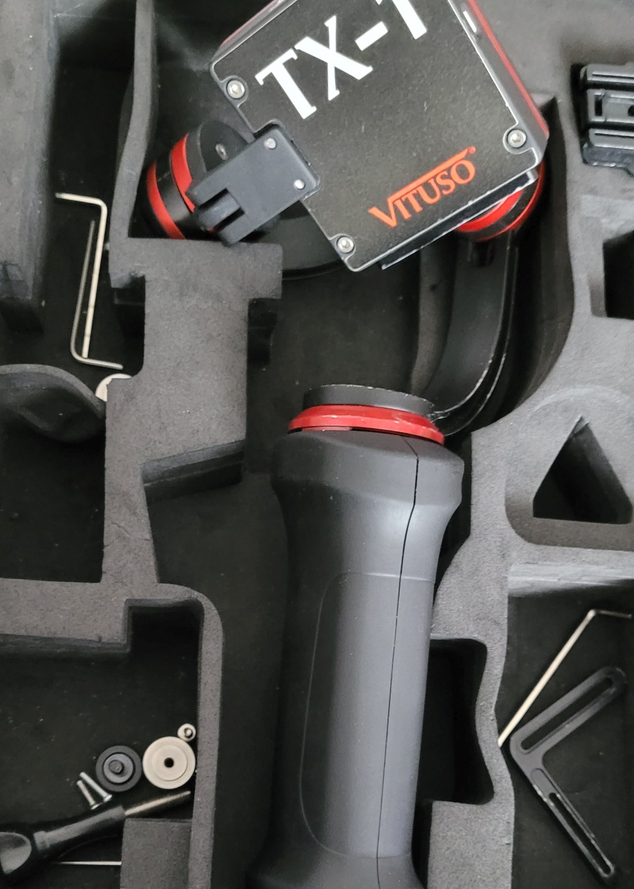

Jakoś samo wpadło mi w ręce z padniętym aku. więc trochę pogrzebałem i uruchomiłem ale ma jeszcze drobne kłopoty z kalibracją, ma złącze microUSB więc powinien do tego być jakiś programik do konfiguracji, ale jakoś nie umiem znaleźć

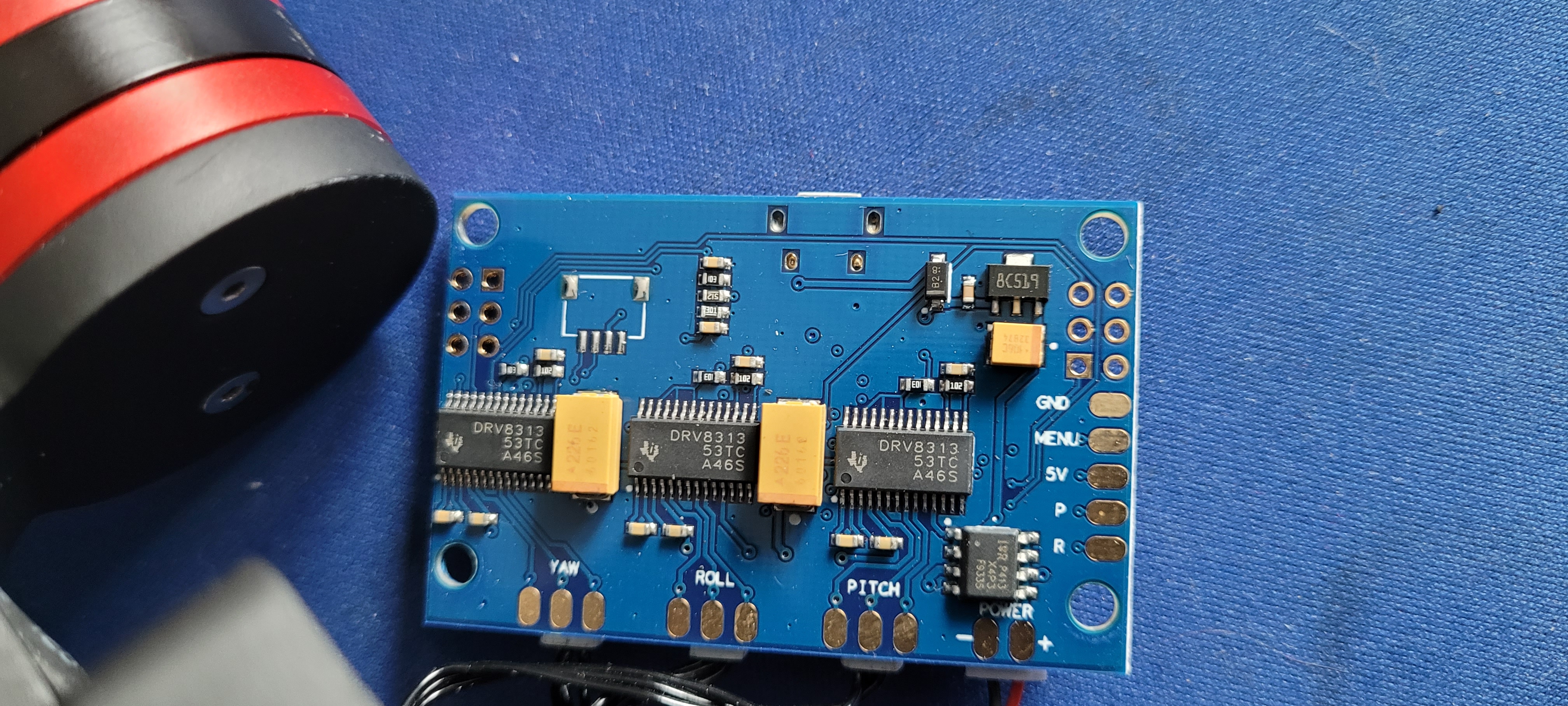

Fotki wnętrza

Te dwie ścieżki idące do portu USB na płytce to na które piny?

Po podłączeniu do USB komp wykrywa interface więc to nie jest port służący do ładownia, poza tym nie wiem czy są ładowarki microUSB do pakietów 3S, spotykam raczej USB-C i to w nieco nowszym sprzęcie.

ścieżka z microUSB biegnie do D- (nóżka nr5) kości CP2102 a to chyba UART więc wygląda jakby coś się tam jednak mogło komunikować.

 Tytuł: Re: Gimbal ręczny Vituso TX-1
PostNapisane: sobota, 6 maja 2023, 09:48
No to skoro podłączyłeś i jest tam jakiś uart to uruchom program i zobacz jak się zachowuje.
