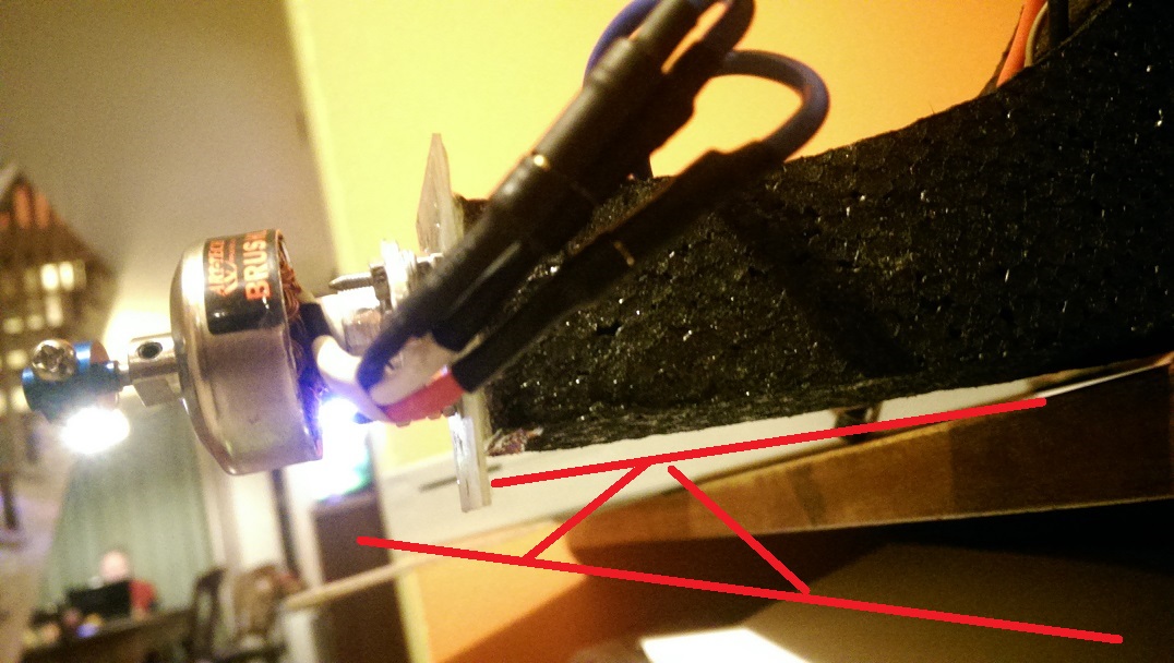

Teraz po 10 latach dokupiłem nowe zasilanie do starego sterowania i model samolotu z EPP aby był odporniejszy od tartaka na kontakt z ziemią przy nauce latnia. Wybór padł na samolot fenix 100 dostępny od ręki w Warszawie w pasującej mi lokalizacji i atrakcyjnej cenie 119 zł.
Teraz adaptuje model do tego co mam i chciałbym się dowiedzieć czy mogę mój szczotkowy silnik zamontować w samolocie mniej więcej tak jak przedstawione to jest na zdjęciu.
Byłbym bardzo wdzięczny za pomoc.

Komentarz: Silnik leżący na modelu w planowanej lokalizacji
silnik.jpg [ 312.88 KiB | Przeglądane 17911 razy ]

Trochę słabo...
- skróć oś silnika bo po uderzeniu nim w ziemię skrzywisz ośkę i skończy się latanie
- przesuń silnik w dół bliżej osi kadłuba
- dodaj kondensatory na silnik chyba, że chcesz testować wytrzymałość elektroniki
- napęd bezpośredni przy szczotce? Ile masz obrotów ze śmigłem? Jakie śmigło, bo wygląda dość agresywnie - w stylu "zaraz spalę silnik"
- ŚC sprawdzony?
Przemyśl ten silnik szczotkowy; wielkie, ciężkie i brak zalet; do tego masz pewnie jakąś kostkę NIcd i znów wielkie, ciężkie i brak zalet. Mamy teraz fajne silniki bezszczotkowe, malutkie regulatorki i super duper wydajne baterie Lipo które w 1/3 wagi tego zestawu wyciągną w kosmos tego Feniksa. No chyba, że to takie wyzwanie jest....Kłest czy jak to tam teraz mówią ;)

ŚC ustawiłbym na początek jakieś 1/3 cięciwy (szerokości) skrzydła przy kadłubie licząc od krawędzi natarcia.
Dlaczego silnika nie chcesz montować w kadłubie za wręgą? (na rys. czerwona linia)
silnik.jpg [ 108.11 KiB | Przeglądane 17818 razy ]
Kadłub jest za wąski i silnik nie wejdzie?

To co jest za wręgą jest szerokości silnika, czyli nie da się podciąć tak żeby go włożyć bo nie będzie "burt" co by wręgę trzymały ;/
a wycinać ją i w tym miejscu budować łoże to dobry pomysł?

Modelik ktory kupiles jest dobry do nauki latania, ale ma jedna podstawowa wade,silnik z przodu,
dla czego, napisal Hubert.
Proponuje bardzo prosta modyfikacje, silnik na pylonie, mocowany do centralnej czesci skrzydla.
Co do S.C . to jest podstawa, bardzo -bardzo wazna.
Srodek ciezkosci powinien byc +- 27-30% sredniej cieciwy skrzydla,( czyli szerokosci skrzydla).

a oś silnika kierować nieco w dół/górę/równolegle do osi samolotu?

Statecznik poziomy powinien być trwale zespolony z kadłubem aby w czasie lotu nie mógł zmienić położenia, że o odklejeniu i odfrunięciu nie wspomnę.
Czy taśma da takie połączenie :roll: jedna da druga nie da.
Władek dobrze podpowiada. Wieżyczka i na niej silnik. Poniżej foto poglądowe
wieżyczka.jpg [ 93.86 KiB | Przeglądane 17804 razy ]

silnik skłon w dół 1,5 - 2* i w prawo (patrząc od tyłu modelu w kierunku śmigła) też 1,5 - 2* jeżeli śmigło jest ciągnące.

Czyli decydujesz zamontowanie silnika z przodu kadluba ,(to o co pytasz nazywa sie sklon silnika).
Tak sklon powinien byc +-3 stopnie do dolu.
Pamientaj o jednym, w takiej konfiguracji praktycznie kazde ladowanie bedzie Ciebie kosztowac nowe sniglo+
prawdopodobnie skrzywiony wal silnika, Proponuje zakup smigla skladanego, niestety to kosztuje.

A jaki jest magiczny sposób na 3 stopnie do dołu? Bo kątomierz to chyba odpada?

Silnik do wręgi ze sklejki lub innego twardego materiału na wieżyczce przykręcasz śrubami. W przypadku Twojej szczotki za wręgą, więc nie będzie problemu z jego wymianą, a bezszczotkowy bez problemu przykręcisz przed wręgą.
wieżyczka2.jpg [ 132.47 KiB | Przeglądane 17793 razy ]

Śmigło mocowane na oring.
"Prop saver " dostaniesz ode mnie.
Ostatnio edytowano czwartek, 25 września 2014, 20:24 przez Stema, łącznie edytowano 1 raz
 Tytuł: Re: Mocowanie silnika w modelu z EPP Fenix 100
PostNapisane: czwartek, 25 września 2014, 20:22
Nie na oring tylko na prop-saver mocowane oringiem ;)

Jurek, bez "pylonu" zawsze będziesz ryzykował skrzywieniem wału silnika. Jak oblot będzie w Urszulinie, to o ten wał nie musisz się martwić :) Nawet ziemi nie dotknie przy tej ilości zielska :)
Jak jutro będziesz miał wszysko w ręce, rozważ instalację osprzętu i zanim natniej pierwszy kawałek pianki zapytaj na forum o poradę. Łatwiej kijek pocieńkowac, niż go potem pogrubasić.

Póki co doszedłem do takiego etapu (wyjąłem część większą żelastwa i podciąłem śruby), pozostało mi jedynie jeszcze rozmieścić osprzęt dbając o środek ciężkości (będę wycinał miejsce na pakiet tak żeby przesunąć śc do tyłu.
Po przyklejeniu został mi fragment laminatu pod modelem, Pozostawić go, obciąć czy nakleić na dole drewnianą listewkę aby wzmocnić przód ?
Czy klej czeski jakiś sredni (cyjano akryl) to tak ma że schnie i schnie małpa ponad 2 h ? Bo kiedyś jak kleiłem to po 2 minutach nie było szansy nic poruszyć, a mój obecny po 2h wyciekł jak odwróciłem skrzydła (wklejałem wzmocnienie).
IMAG0176.jpg [ 192.41 KiB | Przeglądane 12628 razy ]
Jurek
PostNapisane: piątek, 26 września 2014, 19:50
Jurek,widze powazny problem, silnik jest za nisko, przy landowaniu silnik dotknie ziemi pierwszy, to trzeba zmienic.
Laminatu nie odcinaj, spod laminatu musi byc na tym samym poziomie co spod kadluba, wywierc nowe otwory
do mocowania silnika maksymalnie wysoko.

a jakaś listewkowa "płoza" w za laminatem na kadłubie pomogłaby? coś takiego jak dorysowałem, byłoby to też ochroną śmigła w sumie :)

Właśnie zobaczyłem szukając jakiegoś oblotu, że na YT są nawet filmy instruktażowe jak go złożyć. Pakują do niego druciane podwozia.
Władek, ten "nosek" ma 3-4 cm, Jurek jakąkolwiek operacją podniesie ten silnik o maksymalnie ~7mm. Druga sprawa to wystający laminat, wystaje Tobie POZA kadłub, tę małą część lepiej uciąć.
Żeby ratować silnik, to albo pomysł Władka z przeniesieniem na górę, ale to jeszcze nie etap Jurka w składaniu, albo własnie jakiś druciak pod modelem (w założeniu do pogięcia :) )
Ed: Powtórzę jeszcze raz: Jurek, nie śpiesz się go oblatać :)
