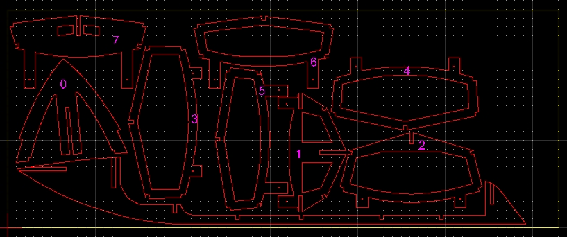

PostNapisane: czwartek, 2 stycznia 2014, 23:37
A oto Monika narysowana w CADzie. Wymiary są na 0 bez offsetu.
Załącznik monika_dxf.jpg nie jest już dostępny
monika_dxf.jpg [ 186 KiB | Przeglądane 22423 razy ]
Są 3 wartswy:
- elementów
- cyferek kolejności
- formatki żeby łatwiej było sobie ułożyć
Odstępy są wystarczające na narzędzie 1mm, przy grubszym trzebaby w paru miejscach przesunąć.

 Tytuł: Re: Motorówka Monika
PostNapisane: piątek, 3 stycznia 2014, 00:56
Nie jest zbyt dobrze dawać bardzo blisko siebie elementy. Frez to nie laser, tnąc odpycha materiał. Jeśli odległości między elementami są zbyt małe, to same mostki nie są w stanie utrzymać w miejscu ciętych elementów i występują zniekształcenia. Jak tak bardzo zależy Ci na wielkości formatki to podziel wręgi na pół wzdłuż osi symetrii, robiąc oczywiście odpowiednie wypusty na klejenie. Wtedy możesz układać półwręgi na zakładkę i zmieścisz na tej formatce dwie łódki. Po wycięciu, przed montażem modelu wystarczy pokleić wręgi w całość.
PostNapisane: piątek, 3 stycznia 2014, 10:19
mijanka.jpg [ 120.05 KiB | Przeglądane 22386 razy ]
To jest najcieńsze miejsce :mrgreen:
Sklejkę mocuję taśmą dwustronną do zielonego depronu a ten też taśmą do stołu maszynki. Dodatkowo na powierzchni sklejki stoją 2 akumulatory 7Ah - które oczywiście trzeba co jakiś czas przesuwać żeby nie stanęły na drodze frezarki. Do tego nie jeden przebieg a więcej żeby nie obciążać samej maszyny a tym samym zmniejszyć siły działające na materiał.
@bluuu Niestety to miała być jedna sztuka i sklejki kupiłem na styk. Ale wiem, że jest ogólne zainteresowanie więc może jakieś jedno wspólne zamówienie u kogoś kto wycina?
