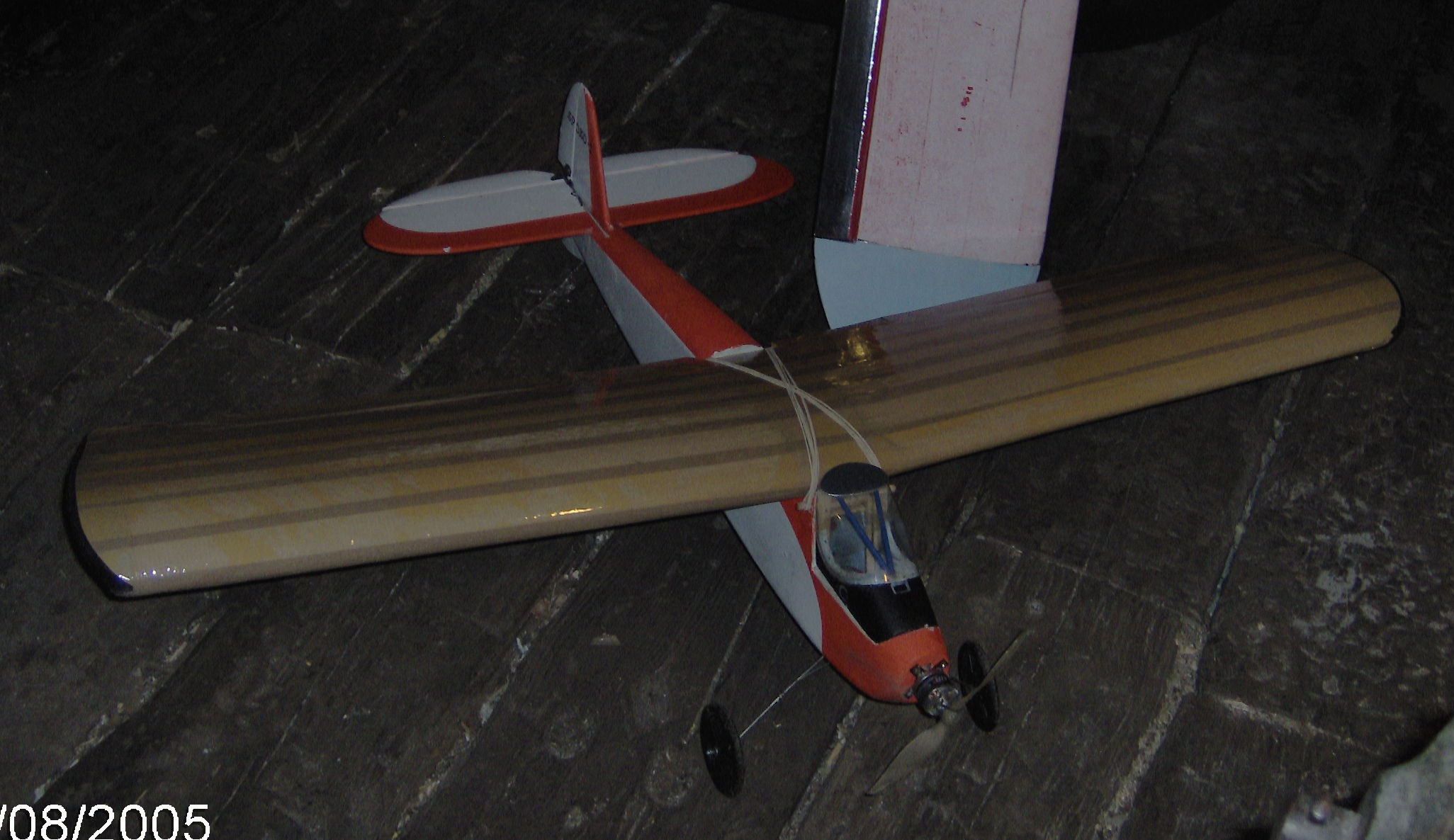

Podobnie jak założyciel tego wątku też zadawałem pytanie, jak sprawują się grube profile i wykonałem dwa podejścia do tematu: grubość 25%, styropian, wzmocnienie po rozpiętości od spodu z siatki do gipsowania spoin G-K, oklejone taśma pakową.
To miałem przygotowane wcześniej do Wind Dragona, w którym się to sprawdziło w sumie, ale wyniki nie były zbyt czytelne, bo słabiutki był szczotkowy napędzik- tyle, że owszem, latało. O skrzydle tym sobie przypomniałem, kiedy w nowym, już swojej kompozycji Spoko-1, złamałem skrzydło: było też ze styropianu, grubość 20%, profil SR-2 (wzięty ze starej książki J. Wojciechowskiego). Po kraksie już tego skrzydła nie reaktywowałem- zbudowałem nowe- 12-to procentowe, ale nie z powodu zastrzeżeń wynikłych z grubości- tu było zupełnie dobrze, siłę nośną 'widać było z daleka"- przeszkadzało mi co innego, ale to wynikało z podwójnego wzniosu, takie "przestatecznienie" poprzeczne, w niektórych fazach zakrętu (kto latał szybowcem "Pirat", wie o co chodzi). W sumie więc szablonów do wycinania profilu SR-2, cięciwa 200 mm nie wyrzucam, bo to fajny, nośny i przewidywalny profil, mam parę pomysłów na zastosowanie.
Ale teraz o tym grubszym- więc po tej kraksie, kiedy docelowe, nowe skrzydło (12%) jeszcze się robiło, zakleiłem mu lotki i zastępczo założyłem do Spoko- jest na zdjęciu. Latać się dało, w górę szedł jak balon, ale to właściwie niezależnie od profilu- to zasługa bardziej napędu, natomiast w locie szybowym bardzo powoli, a doskonałość na poziomie PZL-104 (czyli minimalna). Przy średnio- mocniejszym wietrze pamiętam taki lot, w którym model względem ziemi się wcale nie przemieścił- od startu (z ręki), aż do lądowania- a nie wiało bardzo mocno. Może trochę lepiej by to wypadało, gdyby skrzydło miało nadal lotki- sterowność bowiem bez strumienia zaśmigłowego, a więc np. w fazie podejścia do lądowania samym tylko kierunkiem była wyraźnie za mała, co mnie w sumie zniechęciło do takiego rozwiązania. Ale 20%- jak najbardziej!
HPIM0916.JPG [ 317.96 KiB | Przeglądane 13611 razy ]
