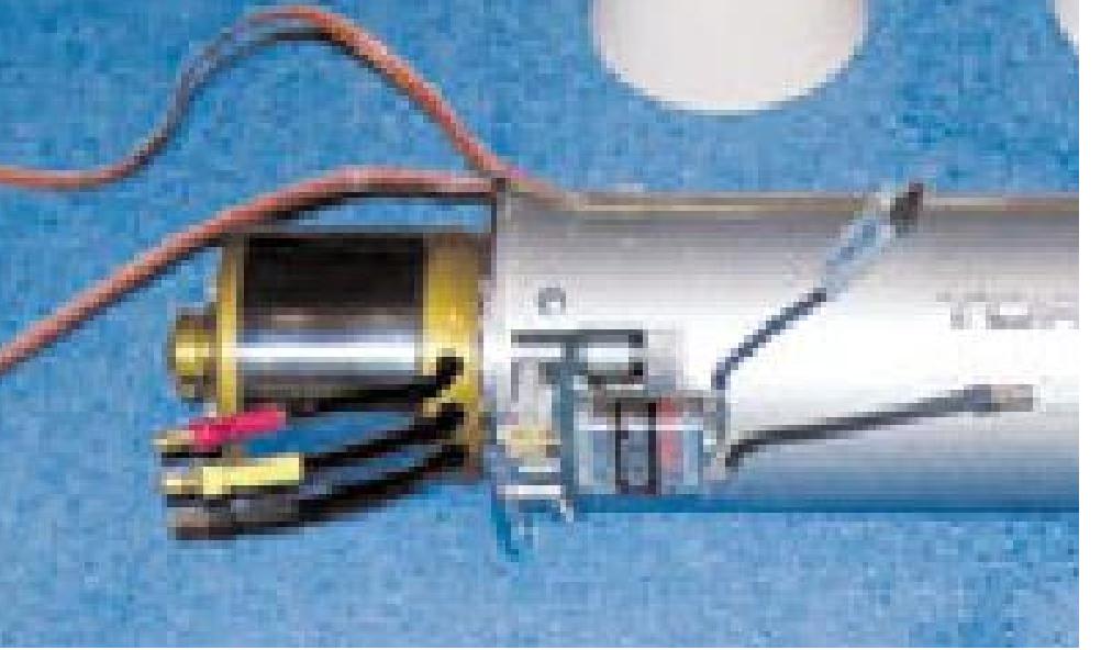

PostNapisane: środa, 19 czerwca 2013, 11:29
Na stronę allegro się weszło ale linku z opisu w aukcji to już kliknąć nie teges.
Łopatki składają się przy tym mechanizmie do tyłu.
Przy uruchomieniu łopatki są wysuwane razem z noskiem następnie się cofają
2.jpg [ 16.96 KiB | Przeglądane 12420 razy ]
Zwróćcie uwagę, że przy schowanych łopatkach nosek zamyka przód kadłuba. Ciekawe jak przy tak założonym nosku łopatki miałyby się złożyć do przodu :D
1.jpg [ 16.75 KiB | Przeglądane 12420 razy ]
Ciekawostką jest też również to, że silnik jest mocowany do wręgi i jest częścią nieruchomą
3.jpg [ 28.36 KiB | Przeglądane 12420 razy ]

Na części zdjęć wyraźnie widać, że w jednym z rozwiązań oś mocowana na silniku jest w przekroju wielokątna (6 ?).
W związku z czym pewnie nie ma żadnego "zasprzęglania" tylko piasta jest cały czas połączona z silnikiem, potrafi się jedynie przesuwać w przód i w tył wzdłuż osi silnika, sięgającej aż do przodu kadłuba. Ten posuw jest załatwiany dodatkowym silnikiem DC ze śrubą pociągową, sterowanym osobnym kanałem i pewnie przez jakiś mikrokontroler. Nie potrzeba żadnych przekładni poza tą od silnika posuwu piasty.
Na powyższym rysunku piasta jest "krótka" bo łopatki są z przodu, w rozwiązaniu Teleprop piasta jest pewnie na rurce żeby można ją było dalej wysunąć (takie teleskopowe mocowanie).
 Tytuł: Re: Chowane łopatki śmigła
PostNapisane: środa, 19 czerwca 2013, 22:32
Zauważcie że oś silnika łączy się na stałe z (BARRA eagonale inox ch6) czyli stalową osią sześciokątną ! a ta bez problemu pozwala na przesuw piasty ze śmigłem w przód i tył.
PostNapisane: środa, 19 czerwca 2013, 22:59
Tak Marcin.
Osie zewnętrzna i wewnętrzna muszą się sprzęgać. Inaczej napęd silnika nie przenosił by się na śmigło. To również może być wieloklin jak napisał wyżej Arek.
Zastanawia mnie tylko ta wzmianka z Allegro o przekładni planetarnej.
Może to tylko błąd niuansów tłumaczenia? i chodzi o przeniesienie obrotów silnika również na ruch posuwisto zwrotny?
Jeden krótki film z działania tego ustrojstwa wszystko by wyjaśnił.
Zastanawia mnie tylko te kilka kabli "serwowych" wychodzących z tej rury.

Die Luftschraube liegt in eingefahrenem Zustand im Führungsrohr mit den Blattspitzen in Flugrichtung
http://www.torcman.de/motoren/teleprop/teleprop.htm
- podług mnie to znaczy, że śmigło składa się łopatami (końcówkami) w przód (w kierunku lotu - in Flugrichtung).
To by znaczyło, że posuw piasty i kołpaka jest bardziej skomplikowany bo oba te elementy przesuwają się (lub nie) w różne strony w różnym czasie.
Co do kabli "serwowych" to jeden jest na pewno do sterowania/kontroli tym Speed 250 od wysuwu śmigła.
Prawdopodobnie ta elektronika sterująca to coś w rodzaju specjalizowanego serwa - albo i dwóch.
Chociaż to mogą być w ogóle np. kabelki od wyłączników krańcowych pod tą specjalizowana elektronikę, a nie stricte kabelki od serwa. Kabelka 3 żyłowego z wtyczką można wszak użyć do różnych rzeczy :)

To działa tak jak Stefan to narysował. Z boku widać silnik, on napędza ślimak umieszczony wzdłuż tulei. Do silnika jest podłączony 6katny wał, a na niego nasadzony drugi, z 6katny dziurą . Na tym wale na końcu jest smiglo a na początku, łożysko połączone ze ślimakiem. problemem do rozwiązania pozostaje sposób poparcia wału na końcu, bo pozostawienie go niepodpartego to z technicznego punktu widzenia bezsens.
PostNapisane: czwartek, 20 czerwca 2013, 20:30
Bartek, Wiesz to bo znasz to rozwiązanie, czy Wiesz to bo źle spałeś?
Łożysko, przypuszczam, znajduje się w tej "ponawiercanej" wrędze, która przesuwa się wraz z piastą śmigła, a zatem koniec wału jest zawsze podparty.
Też dumałem o ślimaku przesuwającym te wałki, ale cały czas wisi mi na rozumie ten układ planetarny, czy przypadkiem nie służy jakoś do wysuwania wału, czy tylko rozwija pełne obroty silnika gdy już śmigło się wysunie i otworzy.
No i wysuwanie i cofanie kołpaka. To też jakoś musi być rozwiązane,

..Łożysko, przypuszczam, znajduje się w tej "ponawiercanej" wrędze, która przesuwa się wraz z piastą śmigła, a zatem koniec wału jest zawsze podparty..
Dokładnie jak piszesz (na rysunku technicznym przekroju jest to bardzo dobrze widoczne) - póki silnik nie chodzi wał jest podparty tylko z jednej strony ("wózek"/wręga jest przy silniku), i dopiero gdy "wózek" wyjedzie na nos modelu - wtedy uruchamia się silnik, a wał jest już podparty na obydwu końcach.
Ale jak piszecie - i dla mnie jest zagadką jak rozwiązali wysuwanie kołpaka. Na mój gust - musi to być coś (pręt?) chodzące wewnątrz wału/wielowpustu (robiącego za oś od silnika), ale jak ów wyimaginowany pręt ma być sterowany?? - przecież na drugim końcu osi/wielowpustu jest silnik?? No i po drugie - mimo iż myślę nad tym rozwiązaniem baaardzo intensywnie - wciąż nie rozumiem zastosowania owej przekładni planetarnej..

Nie mogę rozkminić konstrukcji podpory znajdującej sie na końcu wału, i tak powoli dochodzę do wniosku ze jej nie ma, a ten dziurkowany pierścień ma służyć do zaparkowania łopat. obawiam się że jakiekolwiek łożysko umieszczone suwliwie spowodowałoby powstanie karbu na wewnętrznej powierzchni tulei, który to karb powodowałby zacinanie się całego mechanizmu.
Sądzę że wał zaraz przy silniku jest łożyskowany długim łożyskiem igiełkowym, lub zespołem dwóch łożysk, a przekładnia planetarna mocno ograniczającą obroty śmigła zwiększa trwałość takiego niewłaściwego sposobu mocowania wałka. Ten dziurkowany pierścień może, co najwyżej pełnić rolę podtrzymującą, ale nie łożyskującą.
PostNapisane: piątek, 21 czerwca 2013, 13:49
Przepisz nazwę elementu o którym mówisz..
PS
Mocowanie śmigła (element w kształcie H) jest przedłużony tulejką. Ta tuleja z zewnątrz jest łożyskowana i umocowana do wózka, a wawnątrz ma 6-kątny otwór na przedłużkę wału silnika.
PostNapisane: piątek, 21 czerwca 2013, 17:51
Masz rację, że po to są te dziurki, lub wgłębienia, aby ustawić i unieruchomić łopatki. Natomiast są ponoć łożyska kulkowe, w których kulki mogą się obracać w dwóch płaszczyznach, lub łożysko ślizgowe?
Jak by nie patrzyć i nazywać jest to podpora końca wału.
ED: jest ona odpowiednikiem wózka z wersji przedstawionej przez Mateusza, tylko nie porusza się po prowadnicach, a wewnątrz tej rury.
No i jak jest rozwiązany napęd tego posuwania
Natomiast nie mogę wydedukować , za które z tych rozwiązań bierzesz się Sławku?
ED2: ale ze mnie pie....ła (:) Chyba się starzeję :oops:
Dopiero teraz powiększyłem to zdjęcie od Wojcia.
Przecież jest tam drugi silnik:
Dwa silniki.JPG [ 71.91 KiB | Przeglądane 8739 razy ]
i w dodatku szczotkowy, a więc łatwo zmienić mu obroty (:)
To jednoznacznie sugeruje posuw ślimakiem.
Reszta to już jak w wersji od Mateusza tylko trochę inaczej, ale zasada podobna.
Pozostaje jeszcze niuans wysuwania kołpaka.
Wszystkim zapewne steruje ta płytka z dołu zdjęcia.
ED3: .........wysuwania kołpaka.
Już wiem jak można to rozwiązać. :D
Oczywiście, że sam bym tego nie zrobił. Nie jestem biegły w mechanice precyzyjnej.
Zasłużyłem na piwo. Jutro sobie kupię, tym bardziej, że jest taki upał.
