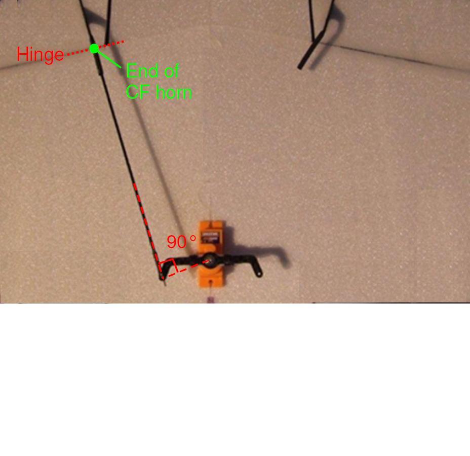

Serwo od lotek musi być zamontowane centralnie. Wiadomo po co?:)
Dlaczego musi? :nieufny:

bo tak jest latwiej :D
Inaczej trzeba wzionc linijke, pomieszyc, odjac tu i dodac tam - pozniej to tsza te orczyki w bok ciepnac, na koncu i tak o kant d.... znaczy kuli to potrzaskac- bo i tak zle wylazlo - wiec tak - trzeba - bo normalnie to inaczej to nie ma mowy ;)
domyślam się, że chodzi o długość popychaczy aby wychylenie lotek było takie samo; usytuowałem je tak aby mieć łatwiejszy dostęp do przykręcenia orczyka serwa (gdy serwo będzie idealnie w osi modelu dostęp do śrubki będzie wymagał trochę gimnastyki :)
Mateusz napisał(a):
Popychacz na wysokości mogłeś zrobić tak samo jak z kierunkiem (chodzi o rurkę tą białą)
Jest to rurka od bowdena z wklejonym na końcach drucikiem 0.8mm - zrobułem tak z banalnego powodu - zabrakło mi węgla a do najbliższego składu mam dość daleko :D

Długość popychaczy nie ma wpływu na wychylenia. Wpływ mają kąty pomiędzy popychaczami a orczykiem. Z tego powodu serwo bez problemu może być umieszczone niesymetrycznie. Bardziej bym się martwił tym, że w popychaczach z obu stron zostały wklejone na stałe "zetki", co uniemożliwia precyzyjną regulację kątów właśnie. Przy orczykach powinny być tzw. baryłki.
czyli jeśli dobrze rozumiem - jeżeli patrząc od tyłu z góry na model serwo mamy po lewej stronie osi podłużnej modelu, to dźwigienkę na lewej lotce powinienem zamocować odpowiednio dalej na lewo od kadłuba - czy dobrze kombinuję? :)

co do serwa lotek to czasem się daje takie U skierowane do przodu żeby kąty były zachowane . Kątami można też dobrać rożnicowość lotek ale czy to ma sens w halówce ? tego nie wiem moje latanie na hali raczej przypomina byle dalej od ścian a nie mam aż takich umiejętności ja np. Ładziu .

Aby zachowac rowne wychylenia - kat pomiedzy popychaczem a linia przechodzaca od srobki na serwie poprzez otwor na raminiu serwa gdzi sie owy popychacz montuje - byl 90%
kiedys sie bawilem w przesuwanie serwa - zawsze cos schrzanilem - teraz jest po srodku i mam problem z glowy :D - zreszta to tylko w modelu fo f3p - w pozostalych uzywam 2 serw i mam problem z glowy :P

Centralnie umieszczone serwo + nakładka offsetowa jak najbardziej mają sens w modelach do precyzji, są wręcz niezbędne, bo zapewniają równe i symetryczne wychylenia lotek. Ale w zwykłej freestylówce mocuję serwo z boku kadłuba, a równe wychylenia uzyskuję ustawiając orczyk pod kątem (tzw. subtrym). Bez offsetu wychylenia w górę są wyższe niż w dół, to zupełnie nie przeszkadza. Jak ktoś się uprze, to może je zmniejszyć odpowiednio wklejając dźwignie lotek. Mi się nie chce.

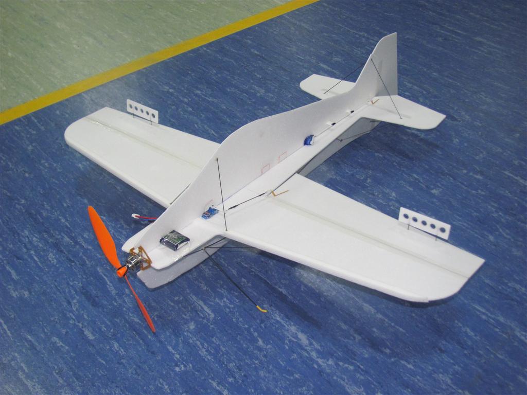

Trochę długo to trwało, ale wreszcie po małych perypetiach udało mi się coś nagrać :lol: :
http://youtu.be/7MHqLisFJNo
A oto główny bohater - już z hamulcami. (Mam dwa Index-y, jeden z hamulcami na lotkach a drugi bez - różnica w prędkości lotu oraz sterowaniu między obydwoma bardzo widoczna; obydwa nie miały przodu kadłuba z EPP i przy obydwu "dzioby" do naprawy :D; temu drugiemu też dorobię jakieś spowalniacze)
W pewnej instrukcji znalazłem:
Orczyk.JPG [ 59.73 KiB | Przeglądane 7212 razy ]

Witam. Ponieważ jeden z moich Index-ów poległ niedawno na placu boju :( to wykorzystałem osprzęt od niego i wyciąłem sobie coś takiego co nazwałem MyStar ;)
Nie ukrywam,że wzorowałem się na znanym na tym forum (i nie tylko) modelu o nazwie GymStar (z małymi modyfikacjami z mojej strony)
W końcu wykorzystałem zakupione wcześniej 3 arkusze EPP 5mm :) . Modelik wyszedł mi dość "pancerny"- gdyż do lotu waży aż 180g ale muszę powiedzieć, że w locie wcale tego nie czuć i jak na moje marne umiejętności lata super - właśnie dzisiaj miał miejsce oblot :D
