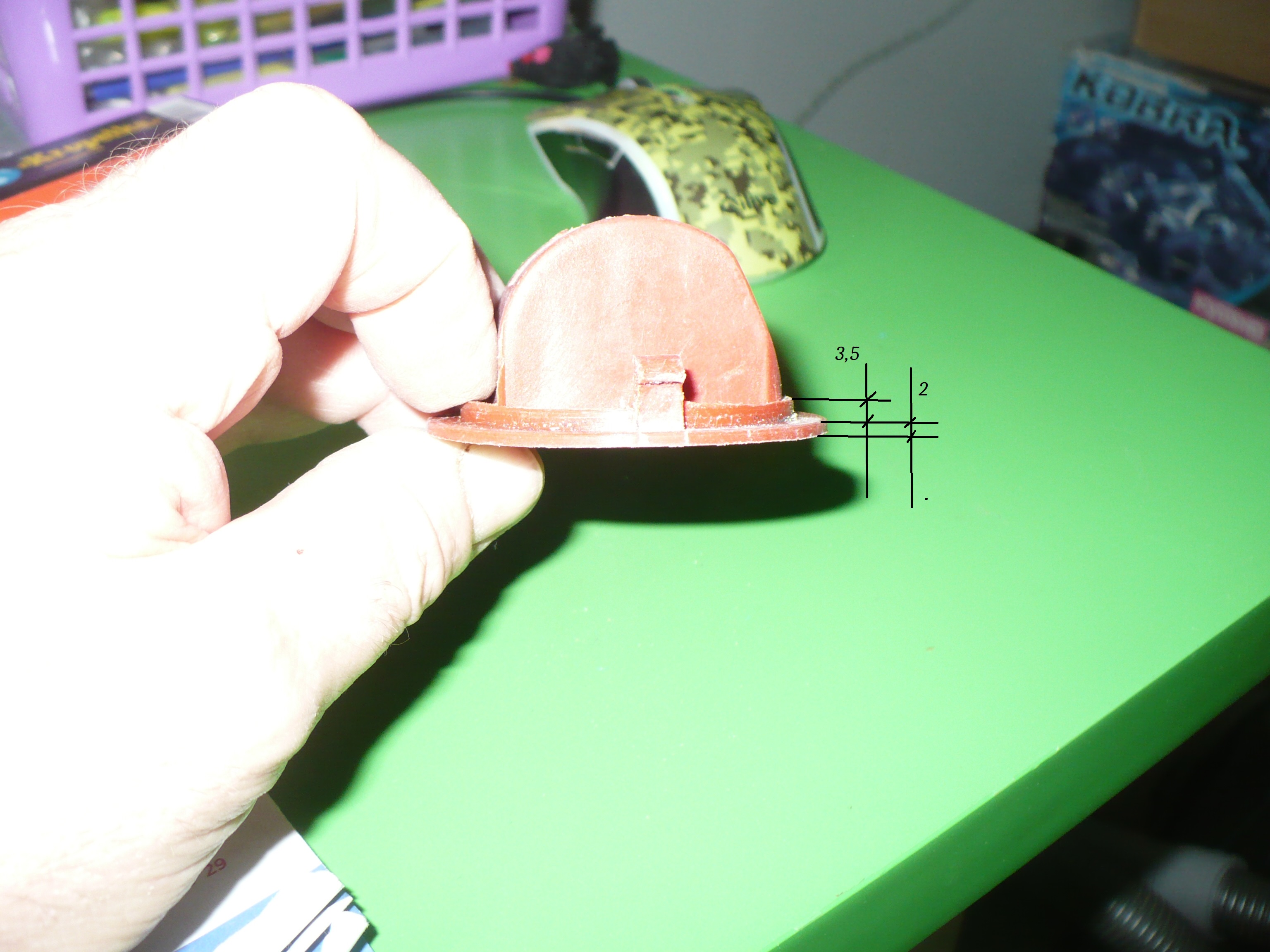

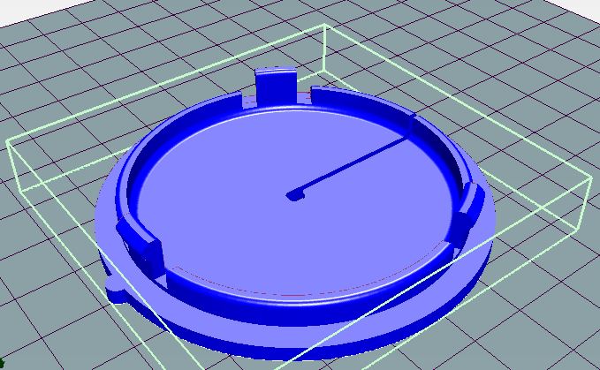

 Tytuł: Re: Wyrzynarka
PostNapisane: wtorek, 9 kwietnia 2024, 16:06
Posty: 712
Jak będzie pasować do tej maszyny to biore
P1080434.JPG [ 2.56 MiB | Przeglądane 5336 razy ]
PostNapisane: wtorek, 9 kwietnia 2024, 19:55
Raczej niezbędne będzie zwymiarowanie
PostNapisane: środa, 10 kwietnia 2024, 17:28
Posty: 712
Podaje wymiary
P1080443.JPG [ 2.83 MiB | Przeglądane 5276 razy ]
P1080440a.jpg [ 1.12 MiB | Przeglądane 5276 razy ]
P1080441a.jpg [ 926.28 KiB | Przeglądane 5276 razy ]
P1080442a.jpg [ 874.25 KiB | Przeglądane 5276 razy ]
