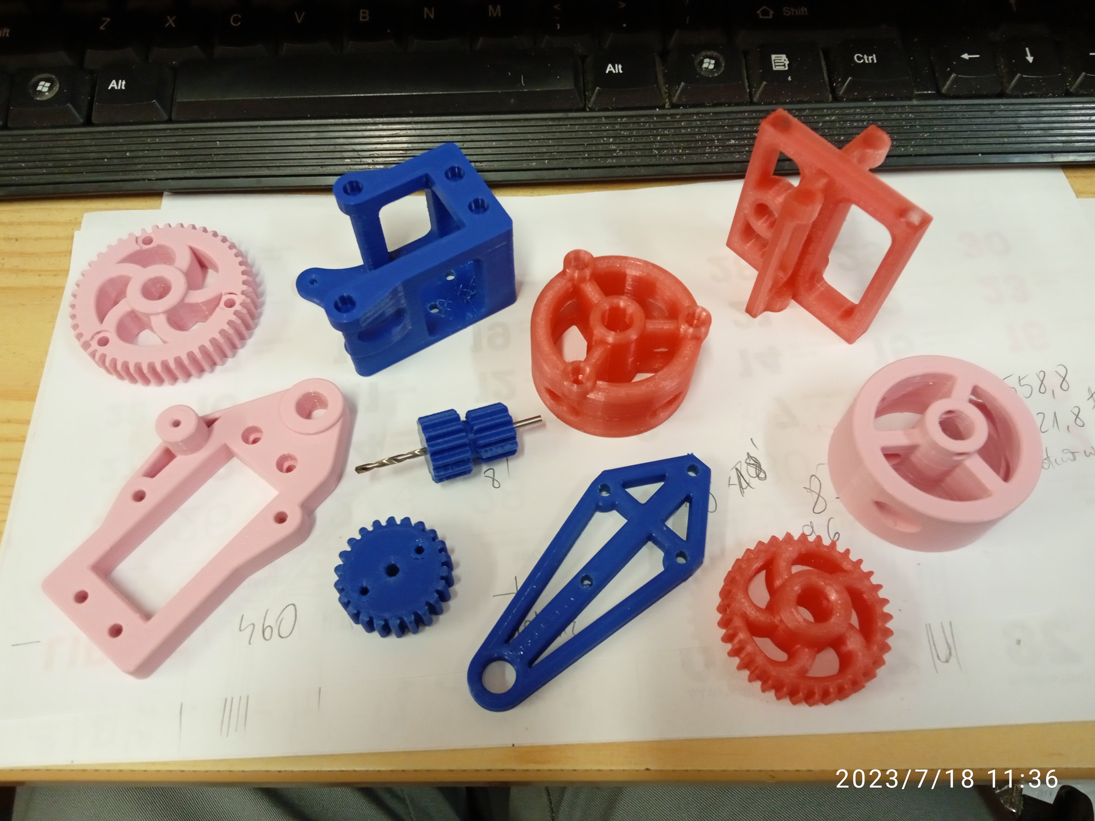

Małe pytanko, dotąd nie używałem w wydrukach tych gwintowanych wkładek. I teraz chcę zbudować takiego cudaka ze składanymi skrzydłami w locie.
Schowek01.jpg [ 425.14 KiB | Przeglądane 2967 razy ]
Założę oddzielny wątek, bo są z nim problemy i muszę się Was poradzić w kilku sprawach.
W każdym razie, wydrukowałem prawie cały mechanizm przekładni, czas zacząć skręcać i tu dupa.
gear.jpg [ 1.47 MiB | Przeglądane 2967 razy ]
Facet jest Amerykaninem chyba, Podał że śruby i wkładki mają być M3. I takowe kupiłem, wysokie 4 mm. Przyszły przed chwilą, przypasowywuję ,a one mi wpadają w dziurę. Wkładka ma średnicę zew. 5 a dziura pod nią(do wtopienia) 5,1!
Sądziłem w ciemno, że te wkładki to standard jakiś a okazuje się chyba, że Jankesy stosują inne.
Co z tym zrobić. Drukować drugi raz mi się nie chce, w końcu poza tym wydruki są ok. Wkleić na żywicę?

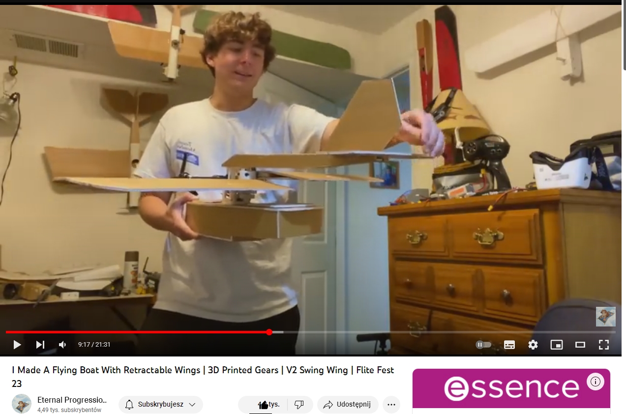

link do filmu z wersją 2
wersja 1 miała przekładnię na dwa serwa i była znacznie cięższa.

Szukałem u nas innych i też wychodzi, że dostępne są 5.0mm.
Na pewno masz dobrze ustawiona drukarkę?

Drukarka leje ok :) Wrzuciłem STLa do DSa i pomierzyłem. Ta fujara narysował te otwory ze średnicą 5,3. I zapomniał o tym wspomnieć. Drukarka zrobiła to trochę mniejsze, ale i tak sporo za duże na to co mam. Narysowałem jeszcze raz element robiąc otwory na 4,3. I teraz jest ok. No babola trochę zrobił i już :)
Hubercie, ja potrzebuję te elementy tu, zaraz. Dlatego ściągnąłem z Allegro, sądziłem że jest jakiś jeden standard.
Dopatrzyłem się w tej ofercie z Ali że pod M3 są średnice zewnętrzne 4,2 4,5 5 5,3 i 6. No w d... się przewraca ;)
Wychodzi stara zasada. Ufaj i wszystko sprawdzaj.
Dzięki za odzew.
