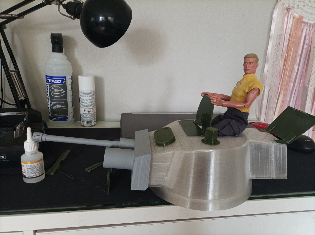

Kilka małych prac przy wieży.
Wieża wydruk z petg.
1000063398_1024x765.jpg [ 469.59 KiB | Przeglądane 1929 razy ]

Będę kibicował, no ale ten Helmut o Aryjskich rysach nie bardzo mi licuje w tak poważnej konstrukcji ;)

On był kupiony americano soldier. Będzie przerabiany
