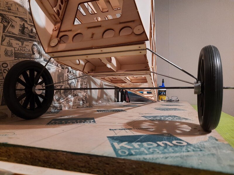

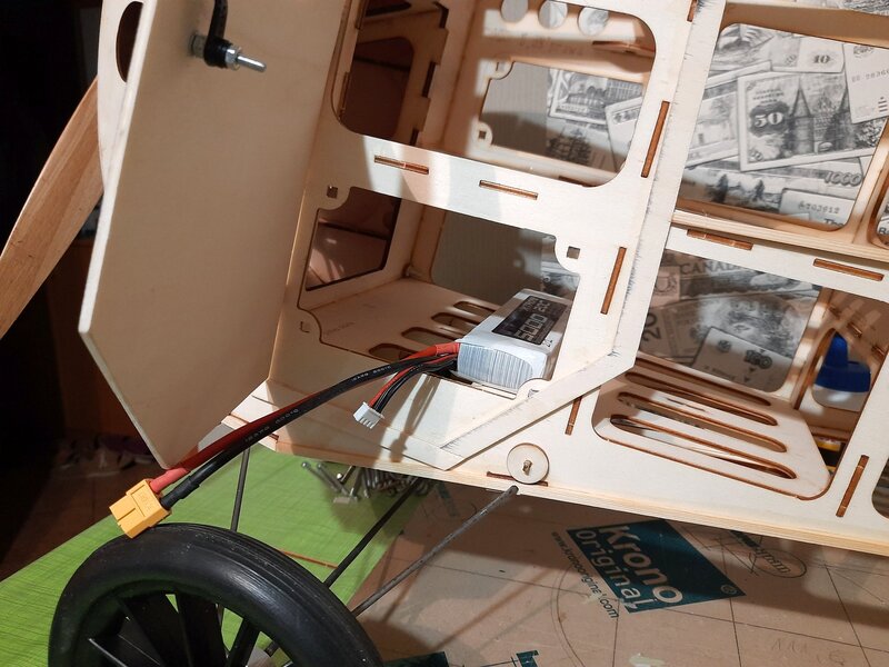

Samolot DKD-I jest związany z historią mojego rodzinnego miasta Bydgoszcz. Został skonstruowany i zbudowany przez dwóch braci amatorów Działowskich. Osobiście mi się ten samolot nigdy nie podobał i mam niechęć do wszelkich cywilnych konstrukcji poza szybowcami. Jednak szacunek do historii oraz ludzi, którzy z niczego zrobili coś spowodowało, że się przemogłem …
W sierpniu br. stałem się posiadaczem zestawu kit modelu samolotu DKD-I o rozpiętości 2 200 mm. Tu link do strony producenta: http://modelpartner.ig.pl/sklep/?pl_dkd-1-2-2m,218
Zestaw kit jest produkcji Leszka Jury firma Modelpartner, posiada wszystko co potrzeba do złożenia modelu od szkieletu po wszelakie listewki, balsę, całą galanterię po najmniejsze śrubki. Jest opracowany bardzo dobrze, do zestawu producent udostępnia zdjęcia z montażu modelu, rysunek w 1:1 skrzydeł oraz spis części dla każdego zespołu modelu. Generalnie model składa się sam i nie przysparza żadnych trudności czy problemów. Ja postanowiłem wprowadzić drobne zmiany: zrezygnowałem ze sztywnego pokrycia kadłuba i usterzenia balsą, zastąpiłem folią imitującą płótno po wprowadzeniu drobnych zmian wzmacniających konstrukcje. Dodałem kilka detali jak cylindry silnika, tablicę przyrządów pokładowych, inne kołpaki na koła, amortyzację płozy ogonowej.
Nie jest to żadna makieta czy replika chciałem aby swoim wyglądem w miarę przypominał oryginał i oddawał klimat tamtej epoki.
Oblot planowany na ciepłe dni czyli raczej na wiosnę.
Moje wyposażenie:
Silnik (bo taki miałem): XPower XC5030/14
Śmigło: docelowo 15x10 (teraz jest inne dla ekspozycji)
Regulator: Dualskay 80 A pakiet 6S 5000 mAh.
Serwa: Hitec HS-322, HS-485
Model po pomiarach ma rozpiętość 2 310 mm, masa mojego do lotu: 5 500 g.
Reszta na zdjęciach
