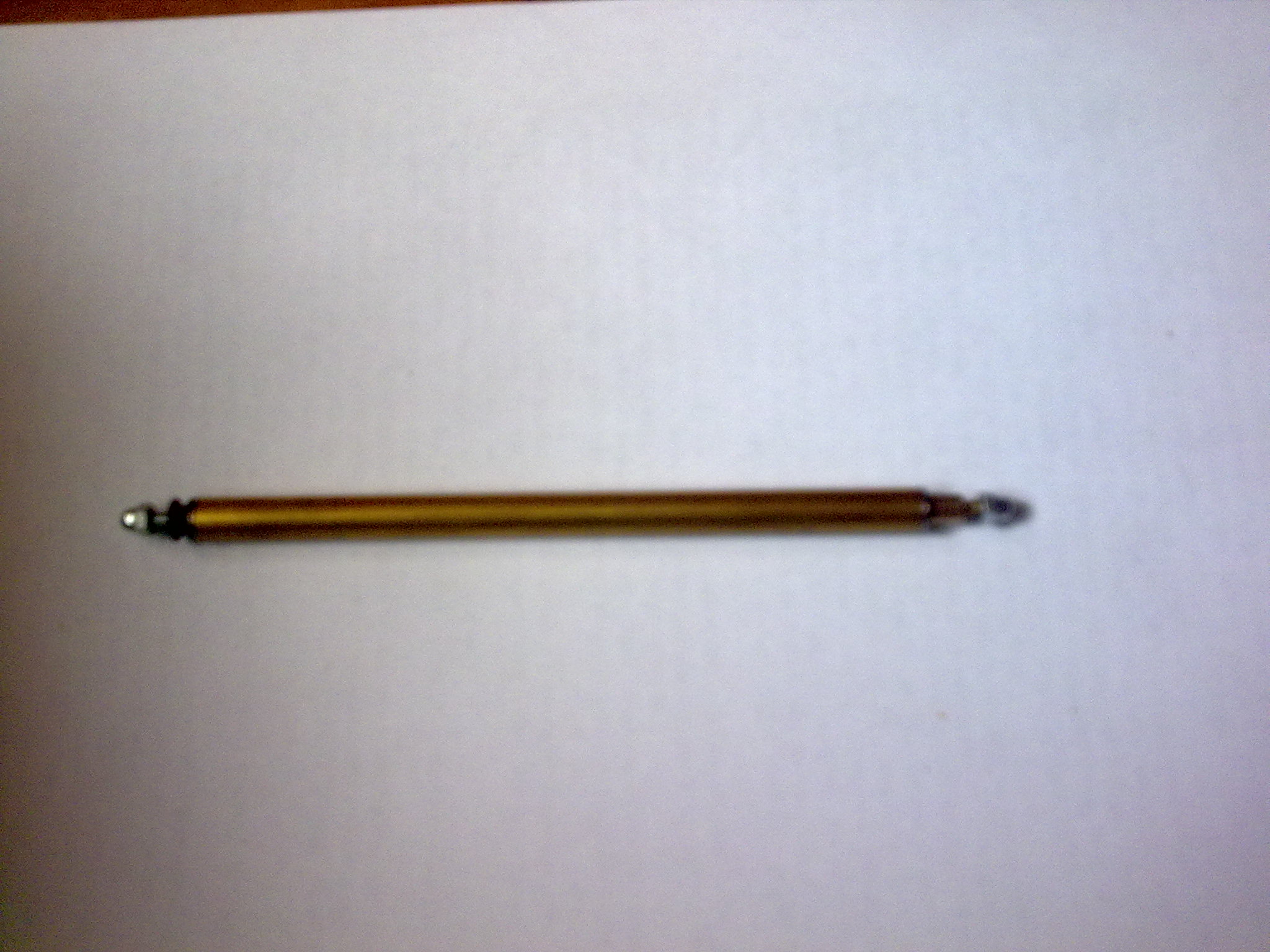

Czasem mam potrzebę wycięcia czegoś z laminatu bądź sklejki, i za każdym razem wiązało się to z małymi komplikacjami. W końcu stwierdziłem że jak by nie było jestem zawodowym stolarzem, więc zwykła uprzejmość wymaga bym posługiwał się czymś bardziej "profi" - i tak narodził się pomysł mikro piły stołowej. Poniżej pierwsze fotki:
a1.jpg [ 398.74 KiB | Przeglądane 21492 razy ]
Elementy składowe:
- rureczka mosiężna fi wew 7, fi zew 8, długości 130mm

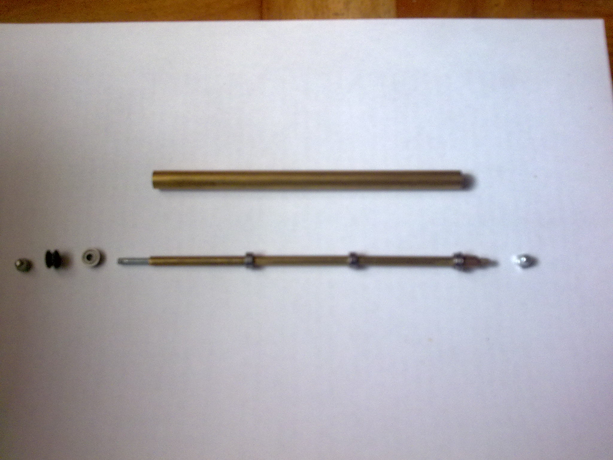

- od lewej - łożysko fi 7 z flanszą, rureczka mosiężna fi 3mm, łożysko zwykłe 7x3x3, rureczka mosiężna, łożysko zwykłe, rureczka mosiężna i łożysko z flanszą,
- nakrętka nieprzelotowa, kółko pasowe, szpilka M3, słupek dystansowy (pozostałość po jakimś kompiku), nakrętka nieprzelotowa
a2.jpg [ 406.87 KiB | Przeglądane 21492 razy ]
To co powyżej, ale wstępnie złożone
