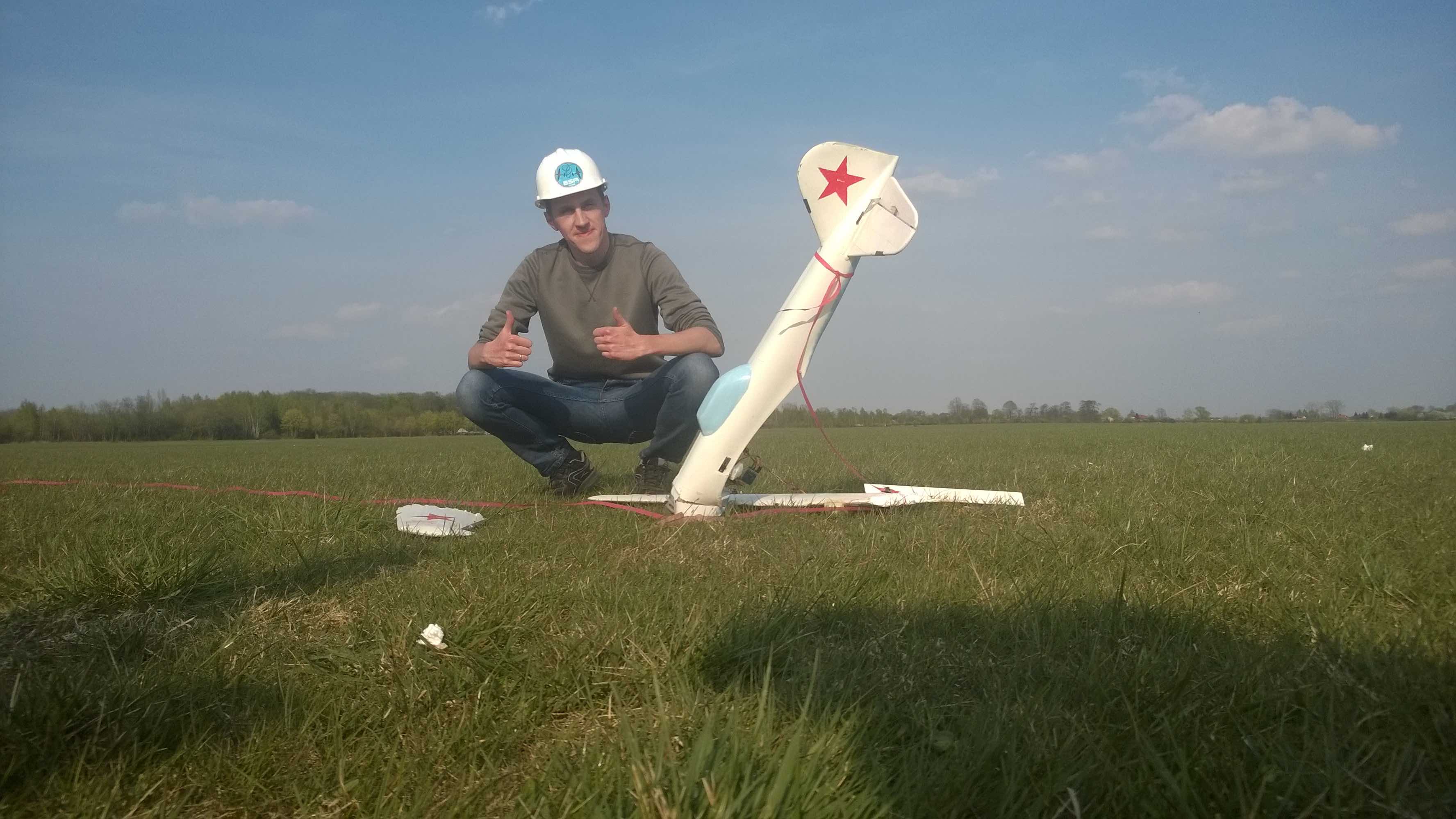

tak się prezentuje moja eskadra :)
il2_sturmovik.jpg [ 286.6 KiB | Przeglądane 25361 razy ]
CDN ... jak tylko zabiorę się do pracy ale wygląda na to że nie nastąpi to za prędko.

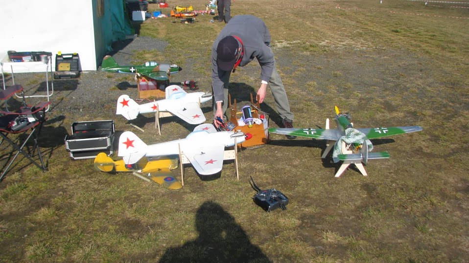

Hej.
Dobry wybór :)
W czynnym boju eksploatuje dwie bardzo podobne maszyny.
Miałem również okazję przyglądnąć się "odbitce" jak Twoja.
Potężna powierzchnia skrzydeł wybacza wiele błędów pilota jak również daje szanse "do szybować" do macierzystego lotniska
gdy silnik zastrajkuje ;)
U siebie zastosowałem zbiornik 180 ml co daje na pełnym gazie około 9,5 minuty lotu.
Zasilanie (i wyważenie ;) tuż za wręgą silnika ) czterech serw z pakietu 4 x eneloop 2500mah - spokojnie 7-8 bezstresowych lotów.
Serwo wysokości mocniejsze np TP MG16 na zdecydowanie sztywnym/solidnym bowdenie.
Na lotkach TP MG90s.
No i serduszko moich ulubieńców…
- faworyt 4 cm OS MAX 25 FX
- testowałem również 4 cm OS MAX 25 AX - zdecydowanie cięższy
- prawie dotarty 4 cm ASP 25 II (z kwadratową głowicą) - zdecydowanie lżejszy wymaga sporego doważenia. Zapowiada się fajny silniczek.
Waga obu konstrukcji z paliwem nie przekracza 1,5kg ale również nie spada poniżej 1350 g.
Silnik 2,5 cm (moim zdaniem za słaby) pozwoli na "makietowe bujanie się" modelu po niebie. Start nie będzie należał do przyjemności.
Silnik 4 cm optymalny, dostarcza adrenalinę przy bardzo szybkich niskich przelotach.
Silnik 7,5 cm - prawdopodobnie byłby to potwór :) ale regulamin nie dopuszcza i dlatego też nie testowałem. Do użytku poza zawodami pewnie się nada ale skoro 4 cm dają takiego kopa…
Skrzydła: styropian kryty balsą. Brak dźwigara. Centropłat dodatkowo laminowany.
Mocowanie skrzydeł: na kołkach + guma modelarska no i kołek centrujący.
Kolejne skrzydła zrobię na styrodurze + dźwigar sosnowy + szmata.
To chyba tyle z marudzenia przy kawie ;) Udanej budowy i do zobaczenia na zawodach.
