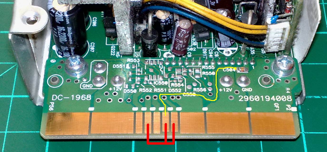

Poddaje się. Googlam, i googlam i nie wiele wy-Googlałem Obrazek
Sprawa jest następująca: mam zasilacz HP DPS-700GB.
I mam jeszcze rozterkę, jak go "uruchomić", aby nie wypuścił tajemniczego dymku, którego utrata jak wiadomo powoduje całkowity brak działania Obrazek
Zasilacz ma takie wyprowadzenia (pokazane jest połączenie do "uruchomienia zasilacza"):
W innym temacie pokazane jest takie połączenie:
I bądź tu człeku mądry, i nie spal zasilacza Obrazek
Dzisiaj otworzyłem gada, i okazało się, że wewnątrz nie ma żadnego wentylatora Obrazek I teraz nie wiem, czy mam się cieszyć, czy martwić Obrazek
Obrazek Obrazek
Złącza w zasilaczu "na żywo":

Artur sprawdź to
http://www.rcgroups.com/forums/showthread.php?t=1878162
lub to
http://www.rcgroups.com/forums/showthre ... 9&page=142
 Tytuł: Re: Zasilacz HP DPS-700GB jak uruchomić
PostNapisane: poniedziałek, 23 marca 2015, 12:13
Artur,poczytaj tutaj: http://rc.runryder.com/helicopter/t683428p1/
PostNapisane: poniedziałek, 23 marca 2015, 12:17
Jedna sprawa rozwiązana :D Okazuje się, że obydwa sposoby są właściwe, bo na tym "trzecim małym pinie" jest GND, co widać jak się prześledzi ścieżki :lol:
I takie połączenie będzie "łatwiejsze" ;)
3.jpg [ 178.62 KiB | Przeglądane 10289 razy ]
