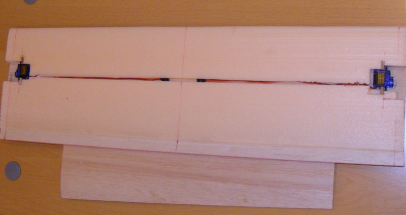

Wykonałem lotki i popychacze w płacie:
DSCF2507.JPG [ 86.69 KiB | Przeglądane 6390 razy ]

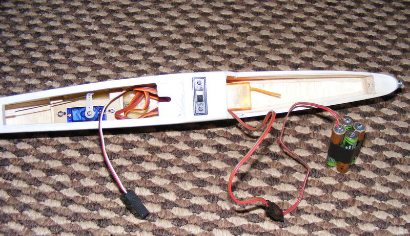

Kadłub pomalowany, podłączony bowden wysokości i zamontowane wyposażenie:
DSCF2516.JPG [ 136.15 KiB | Przeglądane 6355 razy ]
DSCF2517.JPG [ 137.76 KiB | Przeglądane 6355 razy ]
DSCF2518.JPG [ 114.51 KiB | Przeglądane 6355 razy ]
Do pełnego zakończenia potrzebny jest filmik z oblotu. Musimy poczekać na pogodę, gdyż ta w Lancashire jest fatalna.
