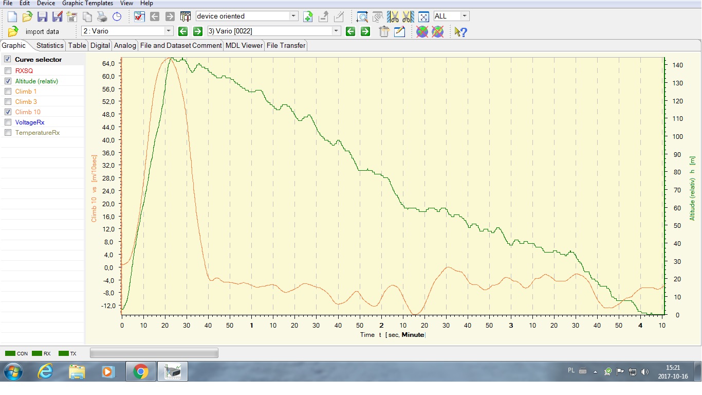

Panowie jakiego programu używacie do odczytania plików z rozszerzeniem .bin?
Chodzi mi o przedstawienie danych za pomocą wykresu z Vario.

Tak Szymon chodzi o pliki binarne. Mam oczywiście dedykowany program ale on pokazuje przebieg całego lotu jak na wyświetlaczu aparatury.
Druga opcja to podgląd tego pliku w tabelce a ja bym chciał np. graficznie na wykresie wysokość w funkcji czasu....widziałem chyba Pitlab tak ma.
Vario to Graupner a program grStudio_ver3.9.
Może ktoś używa innego i dlatego pytam.

Ja używam DataExplorer. Przedatwia wykresy w sposób jaki potrzebujesz. Ważne aby nie otwierać tylko zaimportować plik ".bin" z logiem. Tu link do softu http://www.nongnu.org/dataexplorer/download.html

Dzięki.Wszystko działa.
Pozdr.Roman
Wykres1.jpg [ 228.94 KiB | Przeglądane 4787 razy ]

No nie wiem... Masz powiadomienie z centrum akcji Windows (ta chorągiewka przy zegarze) a to może oznaczać jakiś błąd :mrgreen:

:D wiedziałem..Błąd usunięty :mrgreen:
Wykres2.jpg [ 205.76 KiB | Przeglądane 4776 razy ]
