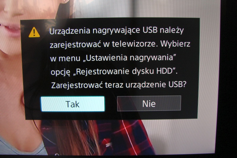

Na moim Sony KDL-42W655, też coś takiego jest, ale trzeba świadomie wybrać "format dysku" po podłączeniu go do TV. Bo inaczej nic nie nagram z telewizora. Raz tak zrobiłem z niewiedzy, bo chciałem spróbować nagrać i zeszło mi z godzinę aby dysk był widoczny dla komputera ponownie, dane oczywiście przepadły, można byłoby zapewne coś z tym zrobić, ale nic ważnego tam nie było. Miałem wtedy XP, na jaki typ pliku sformatował dysk TV to nie pamiętam, ale komputer po prostu na dysku nie widział danych.
ED
Trochę pomieszałem :oops:
Telewizor nie robi formatu dysku, tylko jego rejestrację, tak czy inaczej coś zapisuje na nim i danych z dysku nie da rady już zobaczyć na PC, choć są widoczne na TV.
