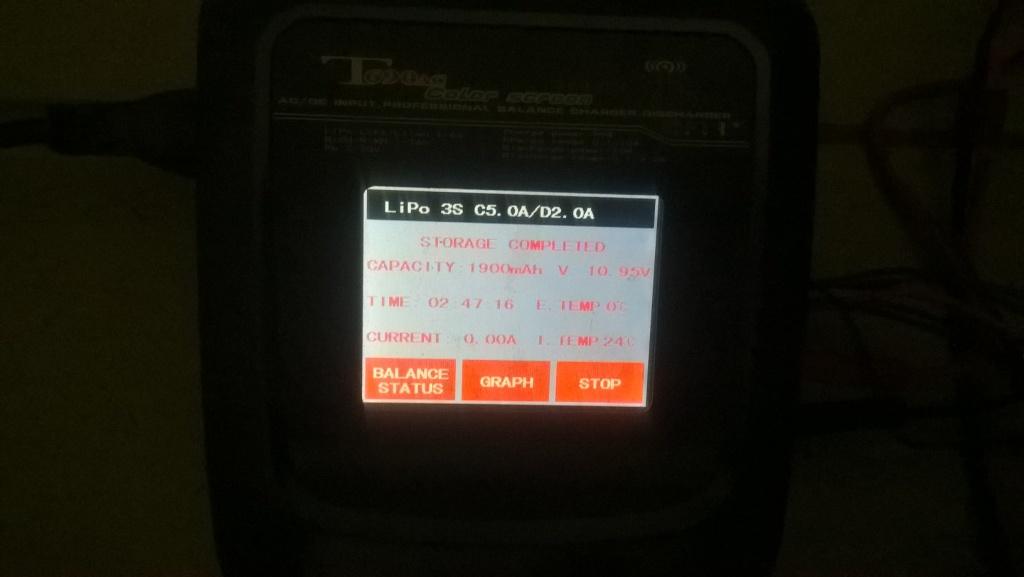

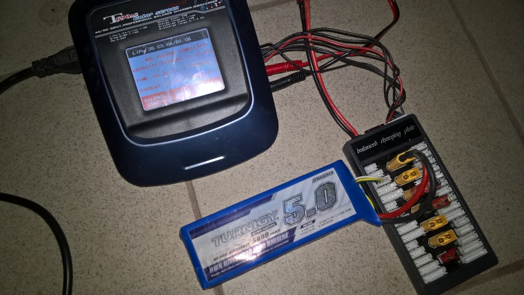

Koledzy zapytam bo nie znam odpowiedzi , moja ładowarka bije rekordy w długości ładowania. dzisiaj ustanowiła nowy :evil:, zaznaczam że akumulator był w storage (czy jakoś tak ;) )
Komentarz: To ładowałem , na takiej ładowarce
WP_20161026_14_06_12_Pro.jpg [ 285.3 KiB | Przeglądane 3155 razy ]

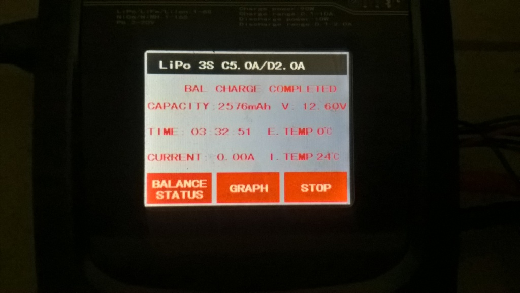

Komentarz: A to rekordowy wynik
WP_20161026_14_06_32_Pro.jpg [ 167.51 KiB | Przeglądane 3155 razy ]
Żeby był śmiesznie wcześniej ładowałem jednocześnie 2 pakiety 3S 4200mAh i też po leżakowaniu , z czasem 2,5h .
Trochę to dziwne nie?

Jak jest "mocno rozjechany" pakiet, to balansowanie zajmuje duuuuużo czasu :P "Zwykłe" ładowanie 1C zakończyło by się zapewne po 20-30min ;)

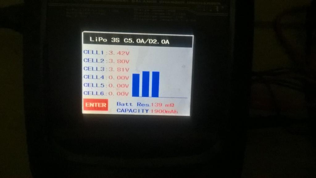

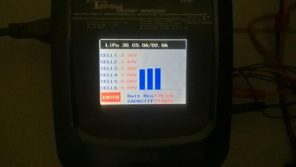

No i popatrzyłem, zdjęcia mówią same za siebie. Artur miałeś rację
Komentarz: W trakcie ładowania na stor-coś tam
WP_20161102_13_18_58_Pro.jpg [ 92.2 KiB | Przeglądane 3014 razy ]
Komentarz: I na gotowo
WP_20161102_14_52_10_Pro.jpg [ 88.14 KiB | Przeglądane 3014 razy ]
Komentarz: A tyle się ładowało

Być może to moja wina bo chociaż niewiele razy był ten aku w powietrzu, to ma już trzy lata :( , a widocznie trzeba było częściej korzystać.

I właśnie z tą jedną celą się męczy, aby ją "dobalansować" do reszty :mrgreen:
