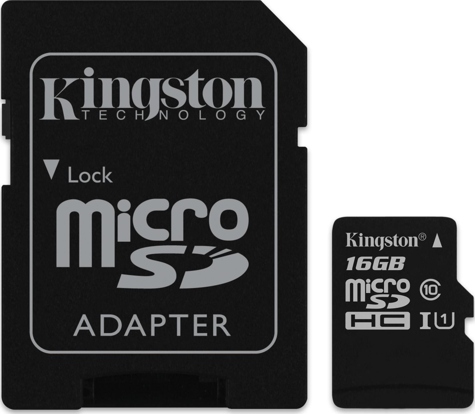

Potrzebuję porady, bo się na tym nie znam całkowicie. Padło mi kilka dni temu takie coś.
1.jpg [ 55.23 KiB | Przeglądane 1994 razy ]
Działało to jakiś rok czasu, trochę się grzało coś w środku. Nie karta, tylko urządzenia.
Wcześniej miałem coś takiego za 5zł, to padło po kilku dniach.
2.jpg [ 38.62 KiB | Przeglądane 1994 razy ]
Potrzebne mi tylko do kopiowania filmów z karty micro SD na komputer, co kupić, aby działało dłużej, bo wiadomo człowiek przywyka do takich rzeczy. No i oczywiście aby się nie zrujnować finansowo. Czy te urządzenie to już taka wyrafinowana technologia, że muszą się psuć co jakiś czas?

Najczęściej padają w nich styki, parę egzemplarzy już naprawiłem rozbierając, czyszcząc i podginając je właśnie. Zamiast rozbierania można się pobawić w mikroginekologa. Tylko trzeba sobie jakieś narzędzie skonstruować do czyszczenia i podginania.
Dodatkowo w tych małych przejściówkach często dokładają elektronikę, która czasami jest kiepska. Najdłużej wytrzymuje zestawienie czytnik kart SD oraz przejściówka z micro SD na zwykłe SD.
