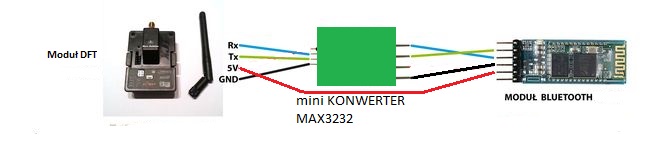

Teraz pytanko, czy Taki moduł się nada? do tego myślę Takie kabelki?
Jak to to podłączyć? pytania pewno banalne ale w tym temacie jestem "noga" chociaż jak mi ktoś wytłumaczy to jakoś daję radę :lol:
No i jeżeli dobrze kombinuję to aby działały wskazania pozycji modelu to na pokładzie muszą być odpowiednie czujniki? Wario/gps
Moduł z odbiornikiem "seryjnie" wymieniają się tylko informacjami na temat jakości/mocy sygnału?
Grzegorz
 Tytuł: Re: Powrót do modelarswta - radio/ładowarka help
PostNapisane: czwartek, 12 maja 2016, 11:53
Posty: 6487
Moduł się nada, kabelki też się pewnie przydadzą - chociaż pewnie lepiej dolutować na stałe niż mieć na wsuwkę.
Opis konfiguracji modułów BT jest w wątku o Arduino na samym początku, będziesz potrzebował do tego interfejsu USB-TTL również tam opisany.

Zajrzyj tu:
http://pfmrc.eu/index.php?/topic/37673-diy-telemetria-w-kom%C3%B3rce/?fromsearch=1
PostNapisane: czwartek, 12 maja 2016, 18:19
Posty: 470
Dzięki wielkie Marku, widzę jakiś FUL-1 do obniżenia napięcia zasilania?
Moduł BT który kupiłem TEN napięcie zasilania ma podane 3,6 - 6v czyli rozumiem, że FUL-1 mogę sobie darować?
Grzegorz
PostNapisane: czwartek, 12 maja 2016, 19:17
Nie podpowiem Ci, bo nie skorzystałem z tej opcji telemetrii, choć miałem kiedyś taki zamiar. Wątek jednak śledziłem i zrobiłem sobie zakładkę.... i przydała się :D. Tam chyba używają HC-06.
PostNapisane: czwartek, 12 maja 2016, 19:28
Posty: 470
Bardzo się przydała :) tak czytam tamten wątek i jest ten nieszczęsny FUL-1 do obniżenia zasilania z 5 do 3,3v ale robiony jest mostek i zasilanie jest podawane bezpośrednio do modułu BT :shock: no to trochę nie rozumiem po co on :?: :?:
Dmuchając na zimne i widząc, że moje zamówienie jeszcze nie poszło domówiłem taki konwerterek rs232 - ttl z tego co tam zrozumiałem powinien się nadać.
Też chciałem kupić HC-06 ale były tylko w wersji SLAVE a że nie rozumiem tematu do końca wziąłem MASTER/SLAVE, poza tym piszą tam również, że HC-05 ma większe możliwości... wystarczy w sumie, że zadziała.
Dojdzie może w sobotę wszystko to się będę bawił i zobaczymy co z tego wyjdzie :D
Grzegorz

Dzięki za link, wiele wyjaśnił :)
Do takich wniosków doszedłem przeczytawszy wszystko
FrSky - BT.jpg [ 27.94 KiB | Przeglądane 6795 razy ]
Zasilanie modułu 5v z pominięciem konwerterka, natomiast rx-tx krzyżuję na ostatnim etapie między konwerterem a modułem BT.
Jeżeli się mylę to proszę mnie poprawić :)
Grzegorz

Posty: 6487
Max3232 też potrzebuje zasilania 5V żeby działać.
PostNapisane: niedziela, 15 maja 2016, 13:12
Posty: 470
Aa czyli zasilanie max3232 i BT z wyjścia 5v z DFT
Wysłane z mojego D2303 przy użyciu Tapatalka
Grzegorz
PostNapisane: niedziela, 15 maja 2016, 14:35
Posty: 6487
Tak.
