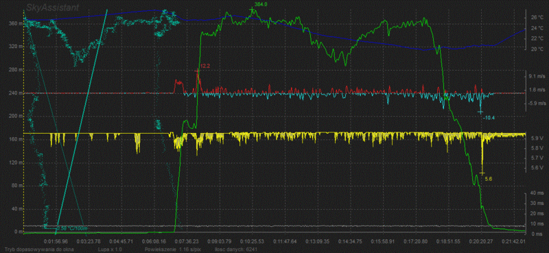

No to Sky Assistant przeszedł dzisiaj chrzest bojowy.
Świetne urządzenie dla szybowników. Nareszcie wiem gdzie latać.
Pierwszy lot z godziny ok. 14.00
03-04-16r 1.gif [ 212.95 KiB | Przeglądane 5730 razy ]

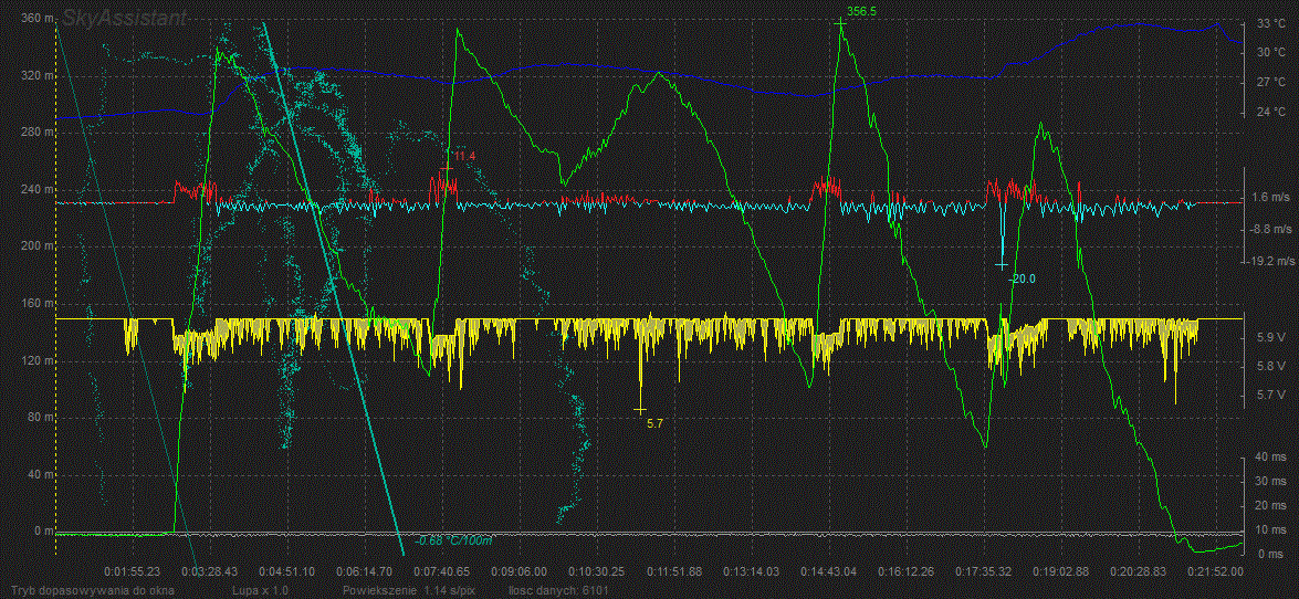

i drugi z godziny ok. 16.00. Dmuchało już trochę zimnym wiatrem ze wschodu
03-04-16r 2.gif [ 216.81 KiB | Przeglądane 5730 razy ]

Po włączeniu odbiornika Intek MT 3030 i podłączeniu zasilania do sky assistant słyszysz komunikat jakie parametry będą mierzone a następnie sześć krótkich sygnałów i komunikat inicjalizacja zakończona.
W trakcie wznoszenia co 50m z odbiornika słychać komunikat na jakiej jesteś wysokości.
Zdarzało się, że podawał komunikat, że jestem na 120m albo 260m, być może dlatego, że po wznoszeniu nastąpiło wyrównanie.
Po zakończeniu lotu silnikowego z odbiornika słychać albo ciągły dźwięk buczący, co oznacza, że opadasz a im niższy ton tym opadanie szybsze lub słuchać przerywane bipanie i im szybsze i wyższym tonie tym wznoszenie większe.
Przy włączeniu butterfly'a usłyszałem komunikat o napięciu na odbiorniku w modelu.
Przypuszczam, że właczenie czterech serw jednocześnie spowodowało spadek napięcia w zasilaniu Rx i stad ten komunikat.
Odbiornik Intek można połączyć ze zwykłą słuchawką douszną i wówczas nie przeszkadzasz innym swoim pikaniem.
Niestety przy drugim locie cały czas słyszałem buuuu :( co zostało odzwierciedlone na wykresie ;)
