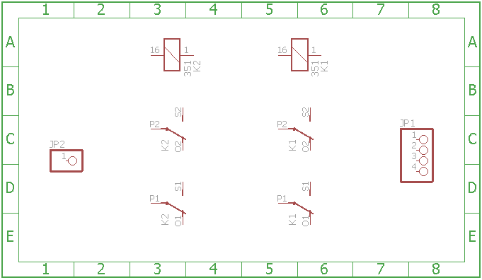

Na schemacie poniżej są dwa przekazniki, każdy z parą styków NC i NO. Zadane polega na tym, aby w zależności od stanu przekażników czyli ONN/OFF uzyskać na wyjściu połaczenie JP2 z jednym z wyjść JP1
na przykład :
K1______K2____wyjście JP1
ON_____ON_______1
OFF____ON______ 2
ON_____OFF______3
OFF____OFF______4
Kolejnośc oczywiście nie ma znaczenia :D
schemat.png [ 5.27 KiB | Przeglądane 1984 razy ]
ja sie poddałem i nie wiem czy słusznie :oops:

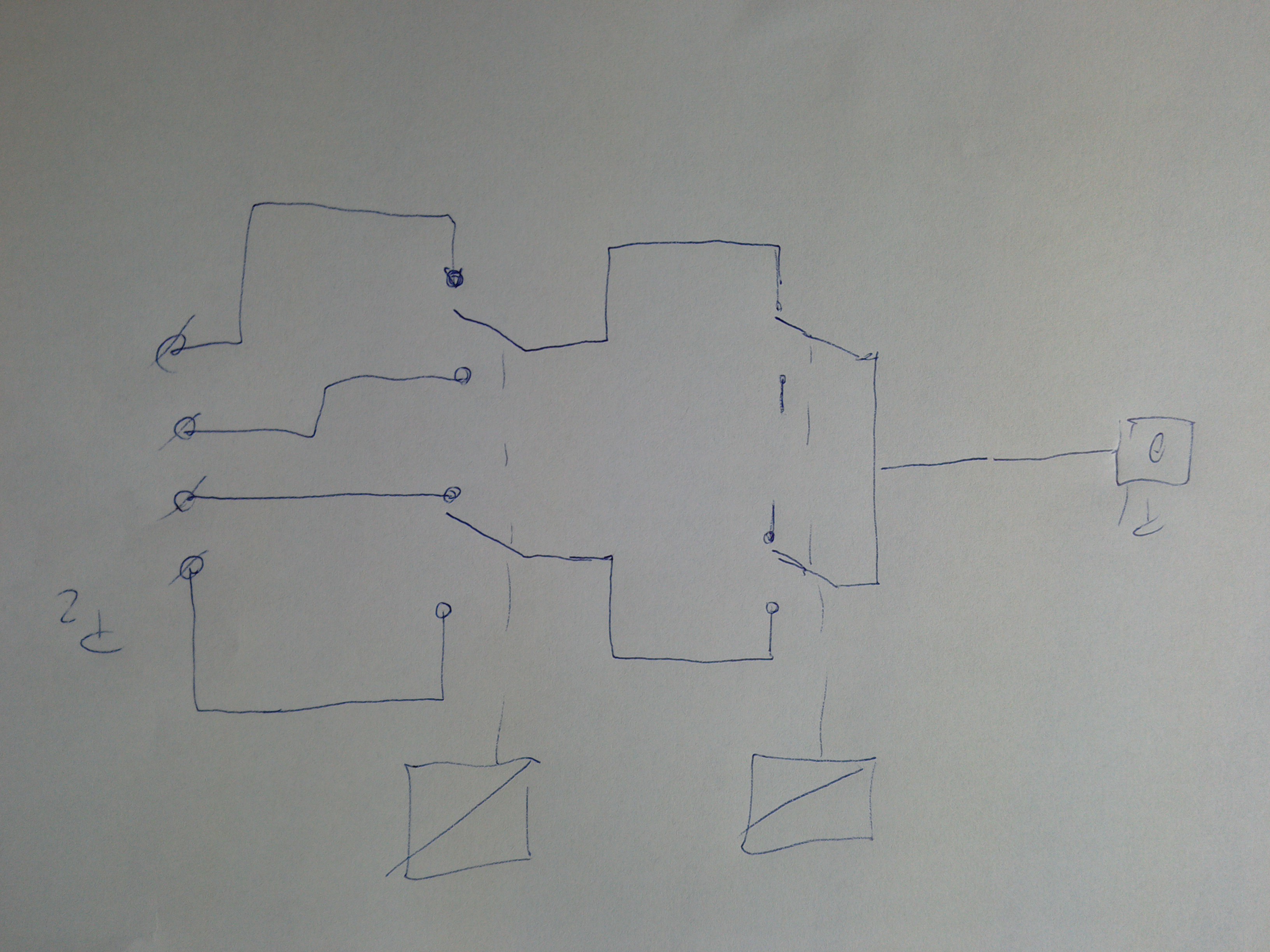

Może coś takiego?
14595912703861520380649.jpg [ 1.19 MiB | Przeglądane 1975 razy ]
Tak na szybko.

Wiedziałem, ze to sie musi udać :D Wielkie dzieki :mrgreen: Kurcze siedziałem nad tym kilka dni i nic nie mogłem wymyślic :oops:

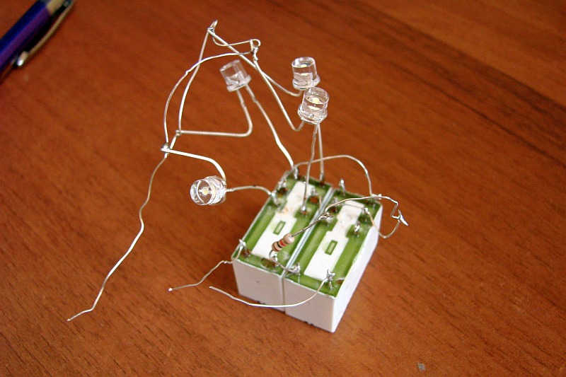

A ja wczoraj z godzinę. Dopiero Bartek wymyślił.
A tu prototyp działa jak należy.
