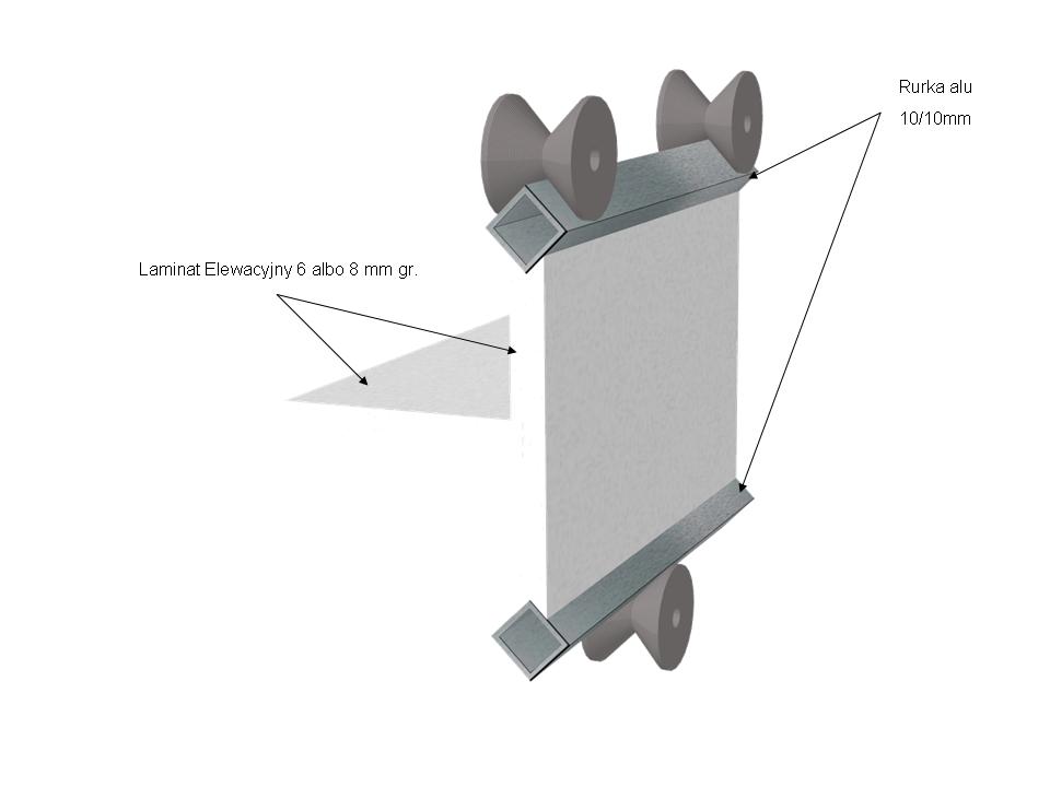

Poniżej na obrazku wymyśliłem sobie takie rozwiązanie prowadnicy liniowej do drukarki.
rozwiązanie tanie (bo mam w huk odpadów z tego laminatu), i w zasadzie proste, gdyby nie to jak umocować profil? Mi przychodzi tylko do głowy klejenie, można oczywiście zamiast rurki użyć pełnego profilu.
Macie jakieś pomysły?
prowadnica.jpg [ 28.31 KiB | Przeglądane 8445 razy ]
To początek przymiarek do zbudowania drukarki, ale do puki nie znajdę jakiegoś taniego rozwiązania na prowadnicę która jednocześnie stworzy szkielet drukarki , nie będę zakładał nowego wątku w odpowiednim dziale.

Mam podobną wizję ale chcę przykręcić profile do płyty ze starej szafki (lub sklejki konkretniejszej) imbusami M4. Profile na wylot przewiercić (w poziomie na Twoim rysunku) w kilku miejscach i tam, gdzie opis laminatu - pionowo sklejka. Możesz też pokusić się o zeszlifowanie jednego narożnika profilu, aby powstał rowek na wsunięcie laminatu. Wtedy zalewasz bez stresu.

Nie wiem. Boję się że w miejscu przykręcenia profilu może skakać rolka.Roleczki które pokazałeś są fajne, ale jeśli chodzi o to czy się sprawdzą to niestety nie odpowiem Ci. Ja chcę zastosować rolki z tworzywa. Myślę że jednak jakiś klej który spoi aluminium z laminatem. A co myślicie o sylikonie? Różne rzeczy w pracy przyklejałem na sylikon i szczerze mówiąc jeszcze nic nie odpadło.

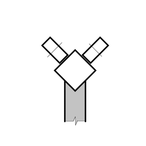

A nie myślałeś, żeby rolki do tych prowadnic zrobić trochę inaczej?
Prowadnica.png [ 22.61 KiB | Przeglądane 8385 razy ]
Rolki mogą być wtedy zrobione nawet z samych łożysk, a profil możesz spokojnie przewiercić po przekątnej i przykręcić.
To jest najlepszy układ i raczej trzeba taki stosować przy większych siłach. Tylko ma jeden minus - jak sobie chcesz w miarę szybko coś w domu poskładać - wszystko nagle ma 45 stopni od płaszczyzny :lol:
Można też podpatrzeć rozwiązanie Marka - na początku filmu na pierwszym planie sobie działa... całkiem ok - widziałem na własne oczy w boju :-)

JSt napisał(a):
Już są prowadnice na 45 stopni, dołożyć na tej samej zasadzie tylko mocowanie rolek a cała reszta już będzie na 0 i 90 :)

W ten sposób są zrobione wózki w dwóch pilarkach w moim zakładzie , z tym że na okrągłej rurze. Górne rolki są nie regulowane, a dolna jest na mimośrodzie i nią kasuje się luz. W tym układzie wózek jest płaską płytką z otworami pod rolki więc jest pro100. Skoro w profesjonalnej pile ten system się sprawdza więc nie ma sensu kombinować.
Bardziej interesuje mnie jak przytwierdzić ten profil żeby trzymał się tego laminatu na 100%.

Słowo-klucz: "na okrągłej rurze". W tym momencie te twoje stożkowe rolki mają zupełnie inny punkt styku niż w przypadku rury kwadratowej i całość imho znacznie lepiej wtedy działa.
Myślę, że do takich rolek właśnie okrągła rura jest wskazana, a do kwadratowej należałoby zrobić system z podwójnymi rolkami pod kątem.
A profil przykręcić, tak jak koledzy sugerują.

Masz rację. Ten kwadratowy profil wziął się z tego, że wydawało mi się że będzie łatwiej go połączyć z tym laminatem. Ale pomyślę o pełnym profilu okrągłym.

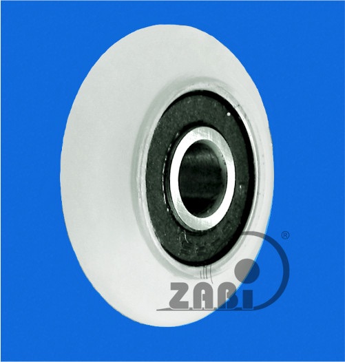

Pewnie znacie tą stronę ale http://www.zabi.pl/pl/kolka-oferta/125/kola-meblowe/

Koła meblowe mają luzy jak drzwi w stodole. Właściwie wrota.

Hubert obejrzłeś ofertę , czy tylko linka przeczytałeś? Tu link do konkretnego produktu http://www.zabi.pl/pl/kolka-oferta/224/ ... lozyskiem/ i to nie jest kółko meblowe ;)

A to rolka z linkowanego sklepu

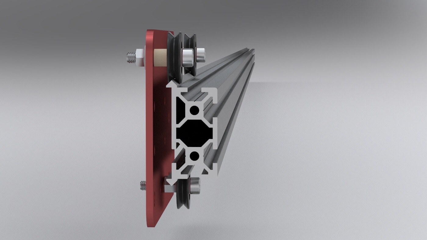

Piotrek, zerknij sobie tutaj: http://www.openbuilds.com.pl/pl może Cię coś zainspiruje ;)

Artur właśnie inspiracja pochodzi stąd :)
lub taka strona:
https://sites.google.com/site/3dprinterlist/home
Różni się tym, że nic nie sprzedaje i zbiera różne rozwiązania.

A jeśli chodzi o profil to aktualnie najtańszy to chyba ten http://allegro.pl/profil-aluminiowy-al-reprap-drukarka-3d-i6006781272.html
33zł za 1mb + 16zł przesyłka czyli każdy kolejny metr wychodzi taniej.
