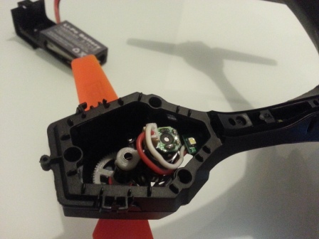

dostałem z zepsutym jednym silnikiem. Pytanie brzmi czy pomożecie mi odnaleźć silnik bo ja nic nie mogę wygrzebać. Dla podglądu mam foto z nr. na silniku. Dla sprostowania chce powiedzieć iż moja przygoda trwa od około miesiąca i większego pojęcia co on ma wewnątrz oprócz tego co w instrukcji napisane :D fajnie by było naprawić bo nim latanie sprawiało mi niezłą frajde. Pozdrawiam

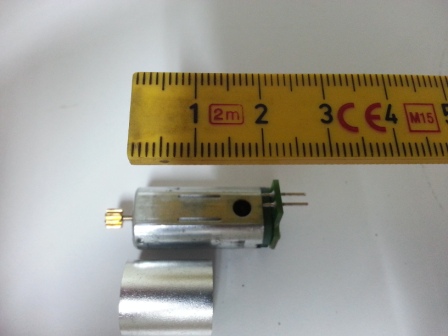

Banggood.com to akurat nie znałem, ani nigdy nie słyszałem. Szukałem na aliexpress po nr z silnika i od razu dotarło do mnie iż to nie takie łatwe jak myślałem:). W sumie to nie wiem jak Artur doszedłeś do tego o co mi tak naprawdę chodzi, bo jak spojrzałem na swojego pierwszego posta to sam nie wiem o co chodzi. Połowa jest urwana i nie ma zdjęć które umieściłem. Więc próbę robię:)

Piotrek, silnik bardzo podobny do tego od Tarantuli: http://www.banggood.com/YiZhan-Tarantul ... 72202.html Można "zaryzykować" 10zł :mrgreen:
 Tytuł: Re: gdzie kupic takie ustrojstwo?
PostNapisane: wtorek, 22 marca 2016, 22:36

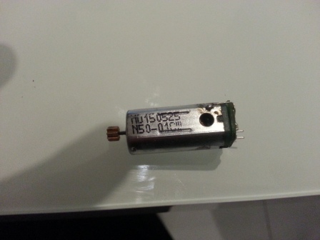

To jest silnik typu N50 i tylko takich trzeba szukać. Na Aliexpress za 13$ dostanie się paczkę 10 sztuk. Albo na sztuki za ~1.5$
http://www.aliexpress.com/item/10PCS-10 ... 37940.html
Ja bym kupił cztery (albo więcej, na wszelki wypadek) i wymienił wszystkie, żeby były jednakowe.

Faktycznie... Ten z Tarantuli to bliźniak mojego chyba.

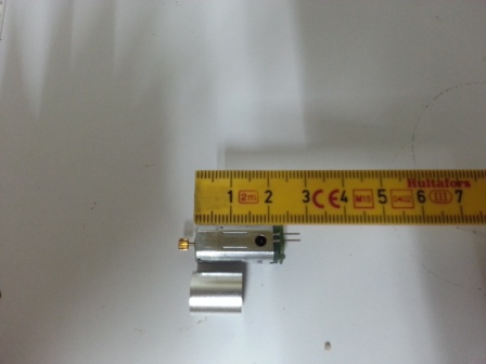

Moja szwedzka miarka podpowiada iż wymiary tych silników co podesłałeś są dedykowane do mojego wariata:)

Dochodzi jeszcze kwestia przełożenia zębatki... Nie zawsze się udaje :mrgreen:
