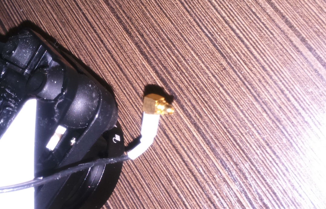

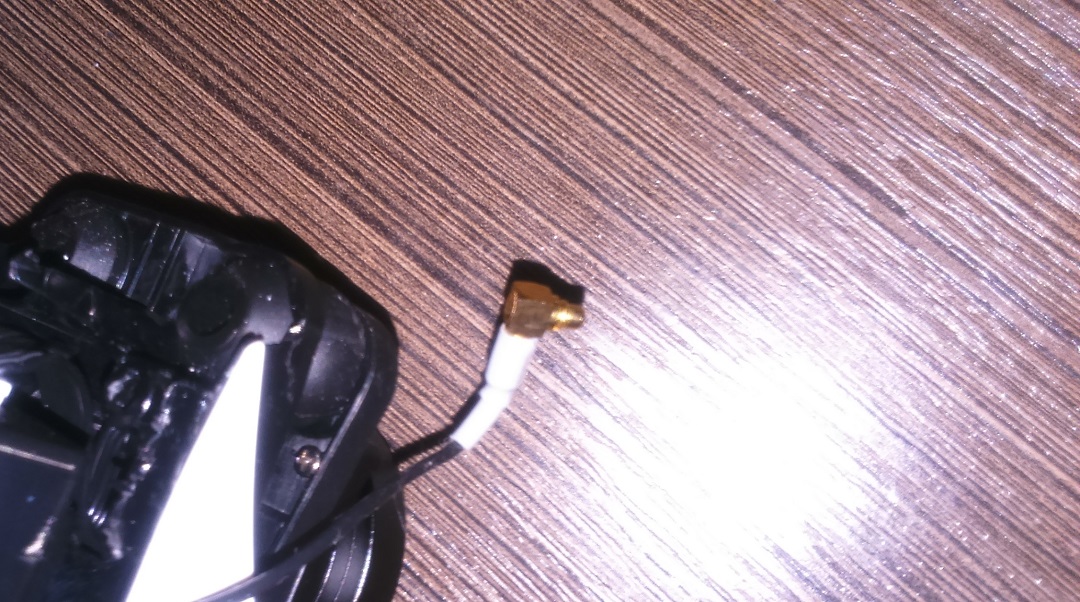

Panowie mam problem, nie mam pojęcia co to za wtyczka jest i nie potrafię tego namierzyć w necie.
Kabelek 1.jpg [ 287.15 KiB | Przeglądane 4723 razy ]
Kabelek 2.jpg [ 353.25 KiB | Przeglądane 4723 razy ]
Potrzebuję taką z kablem ok 60cm długości, jest to (był bo się urwał) kabel antenowy, prawdopodobnie transmisja video 5,8 Ghz w dronie którego remontuję i takie oto coś wstrzymuje mi całą robotę :evil:
Jakieś pomysły?
Będę wdzięczny za pomoc.

Dzięki za odpowiedź ale to nie te, wiem zdjęcia są kiepskie i nie do końca widać a nie mam czym zrobić lepszych, więc opiszę.
Wtyczka nie ma gwintu, zewnętrzna średnica to 2,39mm, ma też kołnierzyk o średnicy 3,48mm.

Może to:

A to teraz wszystko jasne, zdjęcia rzeczywiście mogłyby być lepsze :)
To teraz pozostaje wybrać czy wtyczka zagniatana jak w linku Tom'a czy do lutowania czy gotowy kabelek. No i czy kupowane w kraju czy gdzieś dalej.

No wygląda identycznie jak w linku Toma :)
Zależy mi na gotowym kablu z zrobioną wtyczką bo nie mam sprzętu i nie do końca to moja bajka.
Może wiecie gdzie to to można kupić?

Dzięki Panowie :) już wiem, że wtyczka to MMCX, niestety jest problem nr 2, nie ma długości jaką potrzebuję czyli ok 60cm, wszyscy mają to jako przejściówki o długości 15 - 20 cm, dzwoniłem do kilku i niestety.
Pytanie i prośba, podjął by się ktoś z Was wykonać taki kabelek? w sensie zarobić tą wtyczkę mmcx na kablu, druga strona "łysa"
Proszę o info tu lub PW
Grzegorz

Mając wtyczkę luzem zrobisz to sam, bądź zrobi Ci to każdy nieomal sklepik zajmujący się serwisowaniem RTV - całość folozofii polega na wlutowaniu przewodu sygnałowego, oraz zaciśnięciu tulejki. TU masz krok po kroku jak się za to zabrać. Jedyny problem to porządne zaciśnięcie tulejki - zrobisz to samemu używając dwóch cęgów bądź kombinerek, a wyższość zakładziku polega na tym że mają gotowe zaciskarki.
