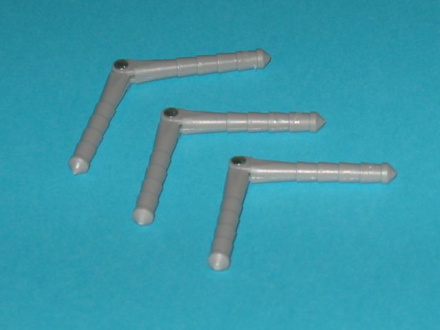

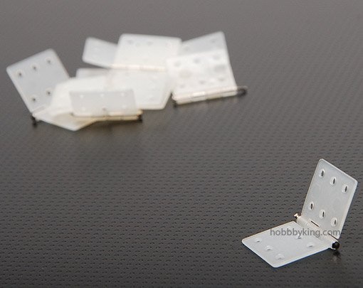

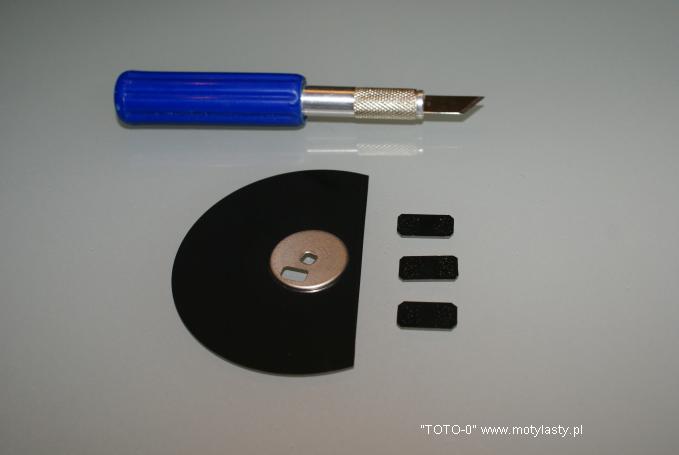

Zazwyczaj kształt zawiasu jest taki (konstruktor to wymyślił), że umożliwia wklejenie w model. Zawiasy płytkowe mają otwory, zawiasy kołkowe mają podcięcia . Montujesz w modelu za pomocą kleju żywicznego. Nie rozumiem Twojego problemu. Nigdy mi to nie sprawiało trudności. Nawet zawiasy z dyskietki tak się wkleja, że bez ich uszkodzenia nie da rady wyrwać z modelu.

zawias4.jpg [ 25.39 KiB | Przeglądane 2015 razy ]
zawias3.jpg [ 3.67 KiB | Przeglądane 2015 razy ]
zawias2.jpg [ 51.4 KiB | Przeglądane 2015 razy ]
zawias1.jpg [ 66.06 KiB | Przeglądane 2015 razy ]
