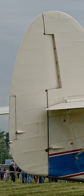

Witam.
Pytanie z serii głupich... lampka sygnalizacyjna na SK. Jak wykonać przejście przewodów zasilających?
Jest na to jakiś myk, czy wystarczy wypiłować odpowiedni rowek?

To zależy od skali. Im większa (mniejszy samolot) tym trudniej. Można wykorzystać:
- przeniesienie zasilania przez zawiasy, ale muszą być metalowe
- popychacze - najlepiej system pull-pull ale na zwykłym też się da tylko trzeba zrobić 2
- przewodziki z cewki dowolnej są cieniutkie i do tego dość wytrzymałe na wielokrotne wyginanie
- przewody silikonowe linka - wytrzymują więcej niż "zwykłe"
- taśmy z urządzeń - taka jakby miękka płytka drukowana występuje w wielu urządzeniach trzeba tylko ją pozyskać.

Dzięki za informacje. Teraz mam jasność.
