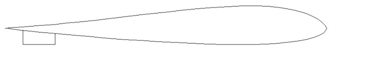

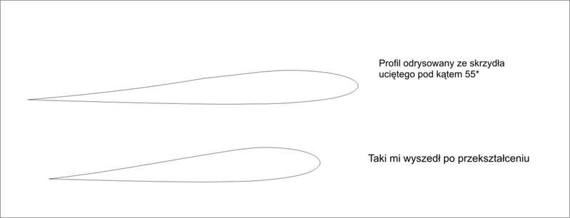

Odrysowałem dziś z natury profil skrzydła. Skrzydło było ucięte pod katem 55* i tak też odrysowałem profil.
Odrysowany sterałem się przekształcić na taki prostopadły do natarcia i wyszło jak poniżej.
profil.jpg [ 13.02 KiB | Przeglądane 10789 razy ]
Co to za profil?

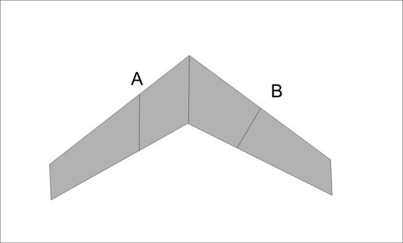

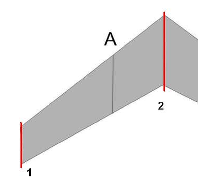

I jeszcze pytanie - czy rozpatrując profil skrzydła "latającego skrzydła" należy brać pod uwagę profil z przekroju A czy B ?
swift2.jpg [ 14.17 KiB | Przeglądane 10763 razy ]

Może niewiele wniosę do tematu, nazwy profilu nie znam, ale gdy budowałem swoje skrzydło to brałem pod uwagę profil jak zaznaczyłem na obrazku.
swift2.jpg [ 45.48 KiB | Przeglądane 10751 razy ]
Na planie profil
nr 1 oznaczony był jako "wing tip"
nr 2 jako "wing root"
Czyli wszystko powinno być jasne, bo po co sobie dodatkowo utrudniać zadanie.
Bierzesz profil z przekroju A.

Dziękuję Panowie , trochę mi się prostuje w głowie;
A teraz pytanie: profile zagi, mh45 i inne podawane jako właściwe do skrzydełek, to są te prostopadłe do kierunku lotu czyli przekrój A czy też prostopadłe do płaszczyzny natarcia?
 Tytuł: Re: Co ta za profil?
PostNapisane: piątek, 16 października 2015, 21:50
Myślę, że jednak równoległe do kierunku lotu :D, czyli profl A, jak napisałem w poprzednim poście.

Andrzej, jeśli chcesz do obliczeń to profil A, szablon do wycinania to B.
Na Twoim pierwszym rysunku to są różne profile, (same wyszły) a nie tylko różnią się procentowo.
Pewnie z tego wywodzi się Twoje pytanie o Zagi?, ale ja tego nie wiem jak ten profil trzeba traktować do użycia jako szablon.

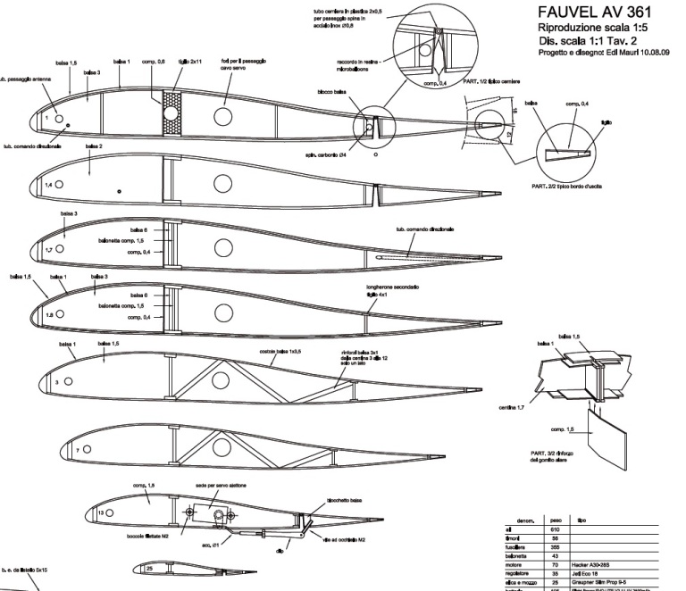

Podobny profil mam na planach szybowca Fauvel AV 361
Fauvel AV 361.jpg [ 125.06 KiB | Przeglądane 10651 razy ]

W programie profili, najbardziej podobnym wydaje się być profil MH 108
MH 108.jpg [ 9.34 KiB | Przeglądane 10644 razy ]
Pozdrawiam Wojtek

Dziękuję Wojtku, rzeczywiści bardzo podobny.

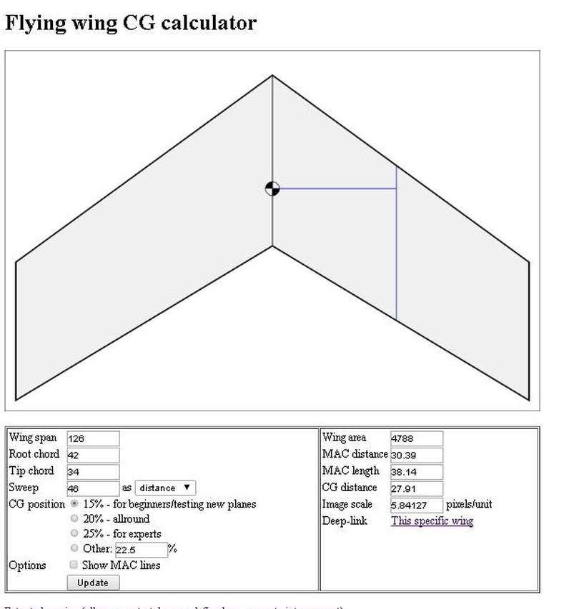

Już nie mogę się doczekać kiedy nagram taki Wasz wspólny start, :D a potem obejrzę filmy z "gonienia" się skrzydeł po niebie.
Druga sprawa, jak to wyważyć przy takim dużym skosie skrzydła.
Silnik ciągnący :?:

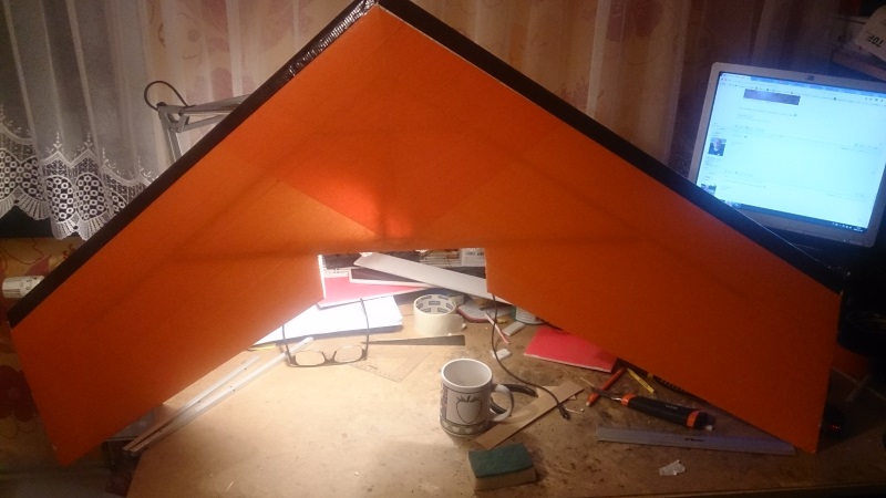

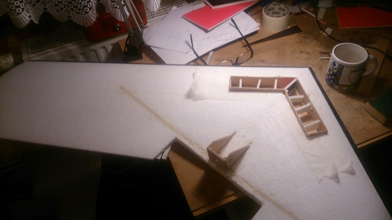

PostNapisane: środa, 21 października 2015, 15:41
Będzie kolorowo
DSC_0813[1].jpg [ 69.69 KiB | Przeglądane 8806 razy ]
Moje skrzydełko ma już powklejane wzmocnienia i domek na silnik. :mrgreen:
 Tytuł: Re: Co ta za profil? / 4 "słifty"a może nieloty?
PostNapisane: środa, 21 października 2015, 16:29
Blado jakoś... :nieufny:

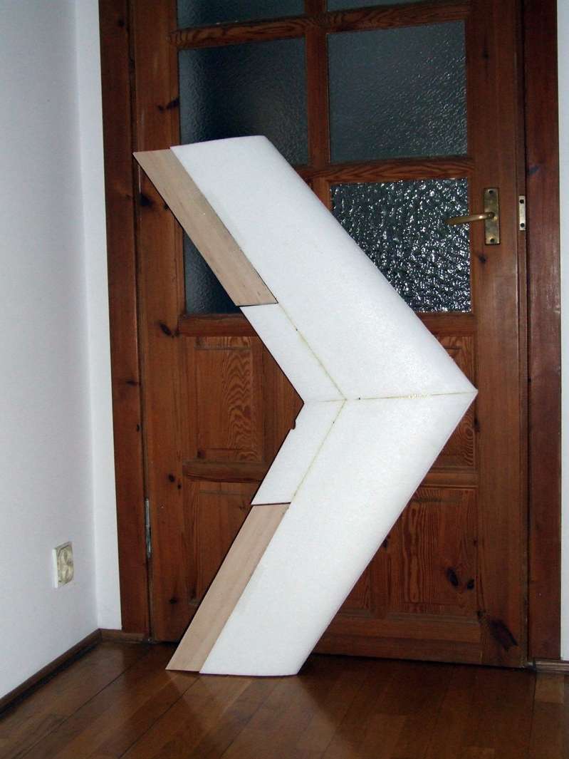

PostNapisane: piątek, 23 października 2015, 17:42
Moje jest w proszku :oops:
DSC_0816.JPG [ 84.59 KiB | Przeglądane 8746 razy ]
DSC_0819.JPG [ 89.92 KiB | Przeglądane 8746 razy ]
