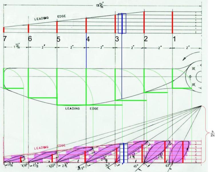

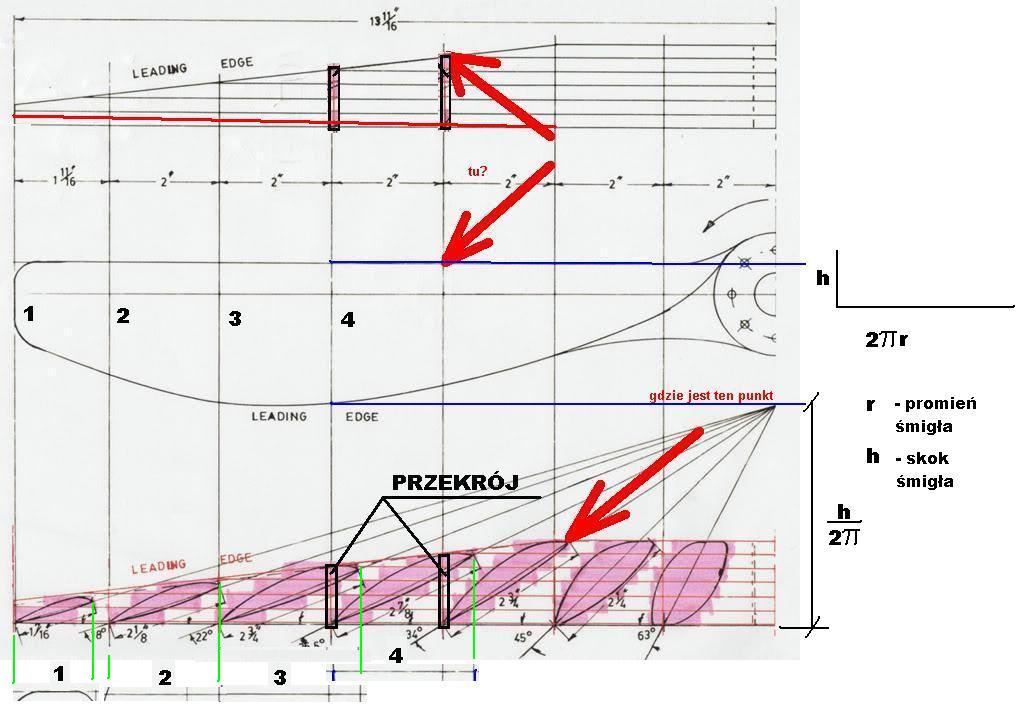

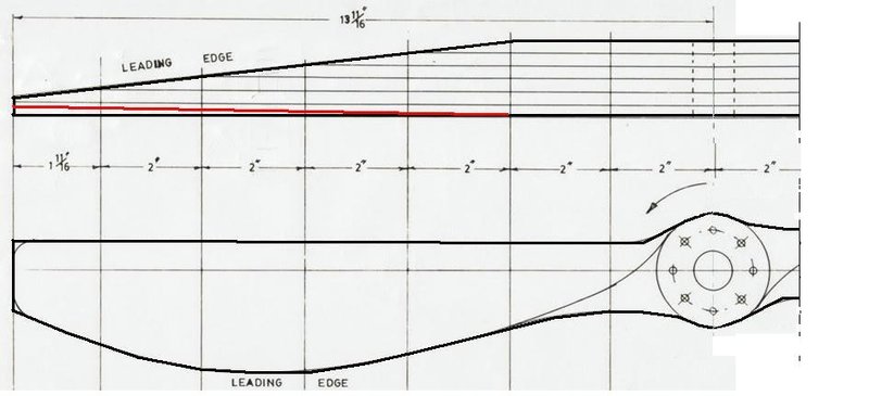

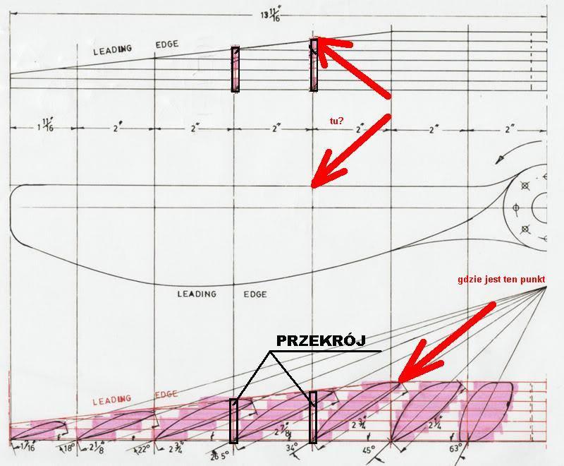

Na przykładowych rysunkach wszystko wydaje się w porządku. Przekroje są w odpowiednich miejscach, odpowiednio zmieniają się kąty nachylenia profilu przy zmieniającym się promieniu.
Obrazek Obrazek Obrazek
Ale w nastepnym przypadku wydaje mi się, że ewidentnie ktoś spier... rysunek z przekrojami. Niby ich jest tyle przekrojów (poróżowionych) ile cięć. Ale trzeci od prawej powinien być niższy o jedną warstwę. I kolejne w lewo też.

Uważam że jest dobrze - ów trzeci od prawej to "ostatni" przekrój wszystkich 6 warstw, a kolejne w lewo - to przekroje na każdym kolejnym miejscu klejenia w którym następuje ścieniowanie.
EDIT
Wydaje mi się że to nie tyle są przekroje (prostopadłe do osi), ile każdy jest pod innym kątem - kreski na spływach (w dolnym malunku) to te linie co 2", zaś natarcia trzeba by przenieść dodatkowo. Zaraz spróbuję namalować o co mi chodzi..

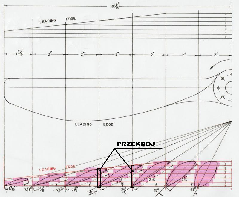

Grzegorz, te różowe to nie są przekroje, to skręcenie profilu śmigła.
Przekroje na rysunku są tu:
Śmigło.JPG [ 65.05 KiB | Przeglądane 10181 razy ]
Do wykonania śmigła rysujesz na klocku te dwa górne obrysy i po wykonaniu takiego prefabrykatu dopiero piłujesz profil śmigła, który w zasadzie sam wtedy wychodzi.
ED: Założenie przy śmigle jest takie, że im dalej od osi tym większa prędkość opływu, a zatem mniejszy kąt natarcia.
Chodzi o to, żeby śmigło było efektywne na całej swojej rozpiętości.

No coś w deseń jak pisze Stefan - czerwone kreski to natarcie, a zielone - ów przekrój na różowo:
propdiagram-2_zpszxx1x9qz.jpg [ 73.37 KiB | Przeglądane 10178 razy ]
Zwróć uwagę na słowa Edge i Leading..

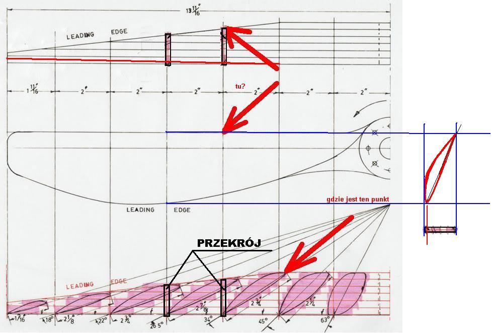

Stefan, ja wiem, że przekroje są tak jak pokazałeś. Ale nie zgadzają mi się wysokości.

Nie Sławku, wtedy te zielone kreski miały by te samą długość co "ów przekrój na różowo".

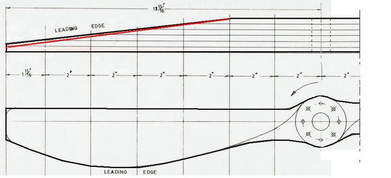

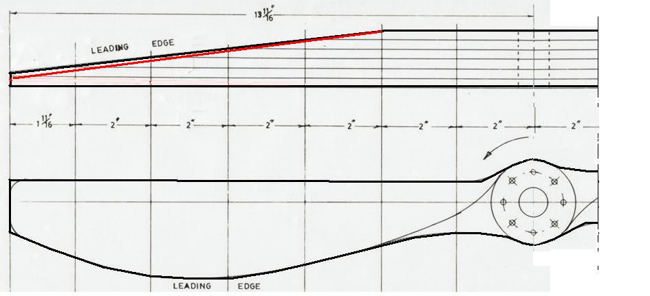

Grzegorz, nie przejmuj się żadnymi punktami ani tymi różowymi karaskami:
Śmigło 3.JPG [ 81.09 KiB | Przeglądane 10160 razy ]
Jak zmajstrujesz sobie taki klocek to reszta sama wyjdzie:
Śmigło 4.JPG [ 44.68 KiB | Przeglądane 10160 razy ]
ED: Przepraszam, obniżenie natarcia tak powinienem narysować:
'.JPG [ 45.25 KiB | Przeglądane 10155 razy ]

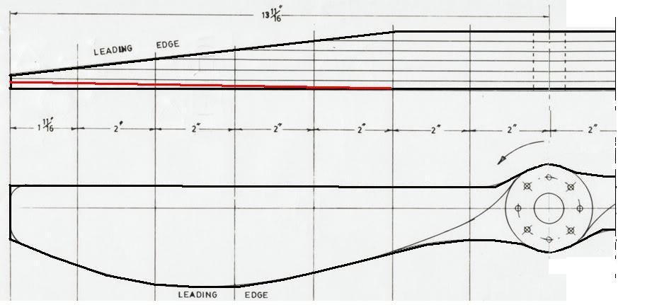

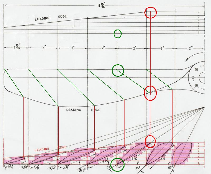

Poczekajcie, bo się gubię.
Tutaj się ewidentnie pomyliłem skazując na spływie punkt, który musi być na natarciu.

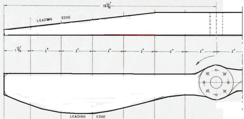

To co jest na różowo zakreślone w pierwszym poście, to ktoś wstępnie zaznaczył (nie ja) szablony, które ułatwiłyby i przyspieszyły wystruganie założonych krzywizn po złożeniu. Po wycięciu będą wyglądać mniej więcej tak:
Tu są dodatkowo jeszcze podzielona na długość niektóre.
Na tym rysunku nie mam wątpliwości, gdzie idą przekroje. Na płaszczyznach stycznych do promienia
Do Sławka:
Zaczynam wierzyć, że te "różowe" to tak właściwie boczne rzuty (widziane prostopadle do promienia) przekrojów po wskazanych przez Ciebie zielonych liniach . Trochę to komplikuje ich praktyczne wykorzystanie. Trzeba je odpowiednio "ścisnąć", żeby przerobić na prostopadłe do promienia. Będzie dobrze.

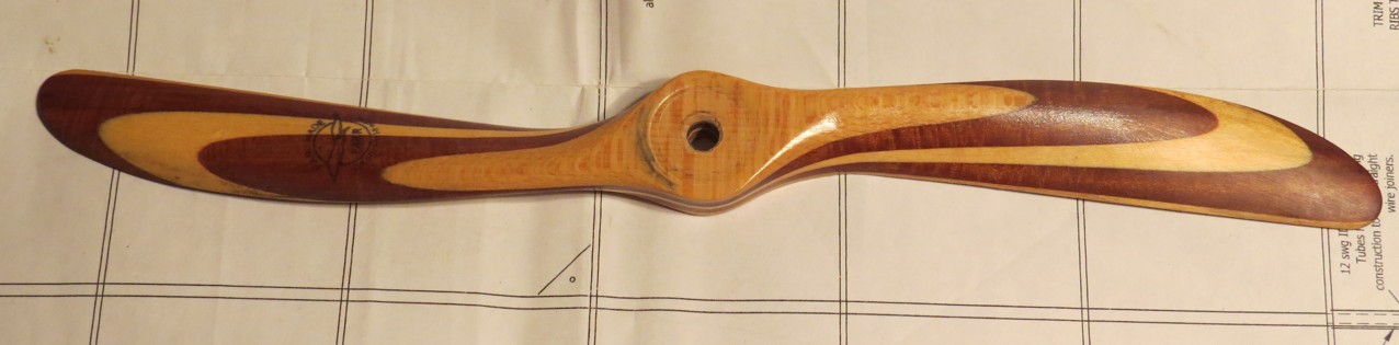

Zapewne ma to być śmigło "szablaste" do modelu, który wykonujesz. Jeśli byłaby taka potrzeba to mogę pożyczyć do zwymiarowania moje 14x6.

Pięęęęęęęękne śmigło!
Oczywiście, że musi być "szablaste" Irku :D Producent do większego silnika zaleca normalne takie: 12.5x6,13x6-7
Najwyżej się przeskaluje.

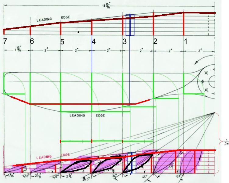

Koledzy! To jeszcze nie koniec.

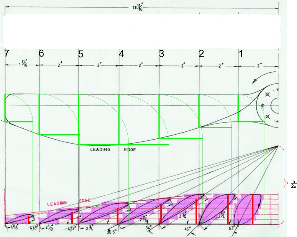

Dziękuję za naprowadzanie na właściwe myślenie. Zrozumiałem zasady tu mi wyłuszczone :) Przejrzałem i przeanalizowałem kilka rysunków znalezionych w sieci. I nawet znalazłem w niektórych z nich błędy!
A co do głównego rysunku, to wnioski wychodzą wg mnie takie, że są błędy.
Pokazuję i objaśniam ;)

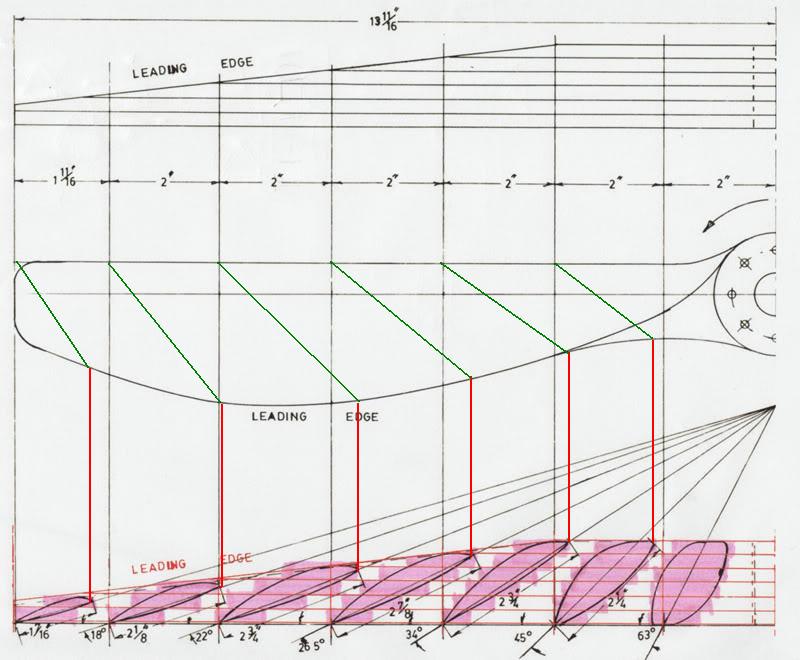

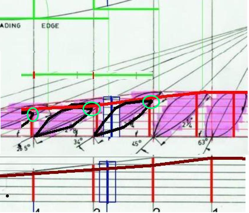

Na pierwszym od góry rysunku - rzut boczny warstw przed struganiem - naniosłem czerwone kreski. To miejsca przekrojów prostopadłych do osi. Ich długość jest jednocześnie rzutem max. wysokości profilu.
Na drugim od góry rysunku - rzut pionowy - widać z góry łopatę. Na zielono zaznaczone te same miejsca kolejnych przekrojów. Długość pionowych, zielonych kresek pokazuje szerokość łopaty w danym przekroju. Ćwierć-okręgiem w dół przeniosłem te długości na ostatni, dolny rysunek. I tutaj zaczynają się kwiatki.

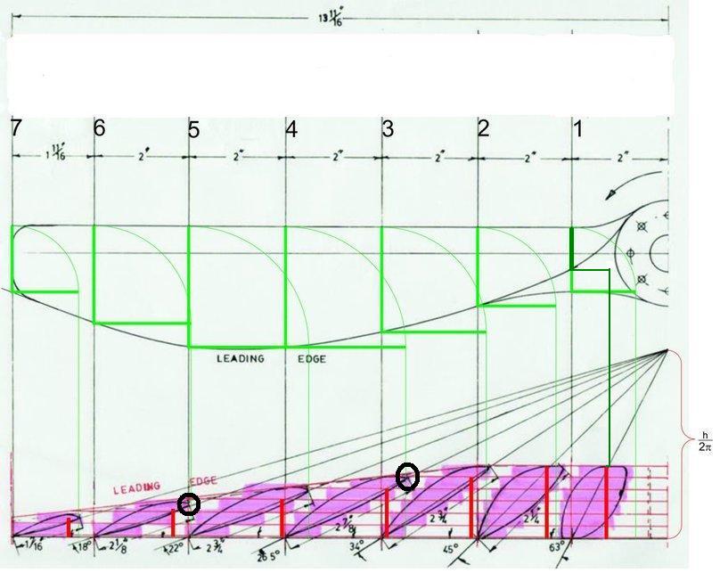

Powiedzmy, że długości (zielone) od biedy odpowiadają długościom naniesionych przekrojów. "2" jest za długa.
Na trzeci rysunek naniosłem też czerwone wysokości przekrojów z pierwszego rysunku. Poustawiałem je odpowiednio pod najwyższymi punktami każdego naniesionego przekroju.
Uważam, że rysownik na siłę chciał dociągnąć przekroje wysokością do górnej granicy materiału. A tak nie musi a nawet nie może być. Tylko przekrój 1 i 2 mają dobrą wysokość. Reszta jest średnio jedną warstwę za wysoka.
To mogłoby mniej więcej tak wyglądać. Tylna strona śmigła
A może tak ogólnie to jest po prostu błędnie narysowane a ja się tu czepiam nie wiadomo czego...

Grzegorz, ten rysunek jest prawidłowy.
To graficzna metoda projektowania śmigła,
Nie pamiętam już wszystkiego, uczyłem się tego ponad 40 lat temu.
Chcemy zaprojektować śmigło o określonym kształcie, średnicy i skoku.
Skok przyjmujemy np. 6" (co prawda uczyłem się w mm, ale tu jest w calach) i rysujemy sobie te osie, o których pisałem wcześniej.
Skok jest stały dla całego śmigła, ale wraz z odległością od osi obrotu zmienia się średnica. Tu zostało podzielone na odcinki co 2".
profil.JPG [ 60.17 KiB | Przeglądane 9948 razy ]
Czego nie pamiętam :?: nie pamiętam jak wylicza się te różowe pola (z jakiej zależności) dzięki czemu wychodzi profil dla wszystkich średnic śmigła.
Chciałem skorzystać, poszukać w znanej mi literaturze fachowej, ale nie znam aktualnych kodów dostępu. Odmówiło mi wejścia.
Dzięki temu uzyskujemy wymiary klocka i możemy "strugać" śmigło.
To na razie tyle, wcześniej odpuściłem ale jeśli w wolnej chwili coś uda mi się znaleźć to napiszę.

Grzegorz,całkowicie się z Tobą zgadzam.Na rysunkach są błędy.Ewidentnie przekrój nr 1 i 2 jest za szeroki.
Proponuję skorzystać z rysunku poniżej i na podstawie rzutu łopaty i przekrojów łopaty śmigła wyrysować prawidłowy uklad warstw.
Oczywiście w pionie i w poziomie.Do poziomych warstw potrzebny będzie promień smigła widoczny na rysunku.
Trzeba pamiętać,że łopata śmigła ma w przekroju profil,a nie płaszczyznę...

Janusz, napiszę jeszcze raz.
Ta metoda graficzna da nam klocek wyjściowy do wypiłowania zeń śmigła.
Ona nie rysuje warstw klocka, można promień podzielić na dziesięć odcinków i wtedy tyle będzie warstw na rysunku projektu...
Stefan,ta metoda,to tylko geometria wykreślna.Da się wszystko narysować o czym pisałem.Tylko,że to nudne i zajmuje trochę czasu. Warstwy otrzymujemy dzieląc grubość smigła na plasterki.Podział promienia śmigła na odcinki pozwala na odrysowanie kształtu warstwy.Im więcej odcinków,tym dokładniejsze odwzorowanie warstwy... :D
 Tytuł: Re: Czy to śmigło jest dobrze narysowane?
PostNapisane: niedziela, 29 listopada 2015, 22:34
No tak, ale do czego potrzebne są Ci te warstwy?
Ed
I ,,,
Jeżeli tak sądzisz to gdzie na rzucie z góry śmigła będą te punkty natarcia?
Smigło.JPG [ 64.14 KiB | Przeglądane 6433 razy ]
(Poprawiłem jeszcze 1 zielony przekrój)
Z geometrii wykreślnej to właśnie chyba Grzegorz zaczął kombinować, stąd jego pionowe kreski przekrojów na czerwono i to zapewne spowodowało jego pytanie.
PostNapisane: poniedziałek, 30 listopada 2015, 08:06
Ja odpowiem, bo ja to zacząłem.
Stefanie, ja nie chcę projektować śmigła. Ja tylko chciałem je wykonać wg załączonego, znalezionego w sieci rysunku.
To ma być trochę sztuka dla sztuki. Ale ta prowizorka nie uprawnia do partactwa. Doskonale wiem, że przypadkowe śmigło sprzed 100 lat wcale nie musi doskonale sprawdzać się w pracy z moim silnikiem.
Oglądając ten rysunek miałem wątpliwości, zwyczajnie uważałem i nadal twierdzę, że rysownik się walnął.
Chciałem tylko wiedzieć, upewnić się, którędy mam puścić te płaszczyzny.
Rozumiałem, że to powinny być współosiowe walce o kolejnych promieniach. A w uproszczeniu przekroje są przedstawiane na płaszczyznach stycznych do tych walców. I tu zaczynają się błędy wg mnie na załączonym rysunku.
Przekroje zostały narysowane na płaszczyźnie wyznaczonej przez oś obrotu i promień. Jeśli np. przekrój "4" obrócę z tej płaszczyzny wyznaczonej przez promień i oś obrotu na płaszczyznę prostopadłą do promienia (styczną do walca wykreślonego promieniem "4" to przekrój jest za wysoki.
Prościej nie potrafię opisać tych błędów.
Warstwy są, tak jak pisałeś, wcześniej z powodu robienia klejonki. Równie dobrze można by narysować jednolity klocek
Tak w ogóle, to już żałuję, że zadałem to pytanie. Potem znalazłem inne rysunki, w których nie mam wątpliwości.

Grzegorz,to nie profil za wysoki,tylko warstwy są żle narysowane... :D
PostNapisane: poniedziałek, 30 listopada 2015, 12:01
A to może proszę, niech w końcu ktoś znający się na rzeczy do jasnej to narysuje poprawnie :lol:
Tak żeby chociaż ładnie było ;)
Bo mnie już argumentów brakuje...

Z ciemnym drewnem nieoczekiwanie nie mam problemu Wojtku. Tak jak rozmawialiśmy, problemem okazało się jasne o grubości 3 mm, czyli jesion, dąb, grab, klon.
PostNapisane: poniedziałek, 30 listopada 2015, 14:27
:D :D To kończę i ja.
Dzięki temu rysunkowi otrzymałeś wzór klocka do wypiłowania takiego śmigła.
Wytnij sobie taki klocek wg. wzoru i piłuj.

Po mojemu od początku rysunek jest narysowany dobrze, przyjęta za odniesienie rzutu jest krawędź spływu a nie natarcia. Nie bardzo rozumiem tylko kąty oznaczone na dole rysuku. Czy jest to skręcenie krawędzi spływu do płaszczyzny obrotu śmigła?
