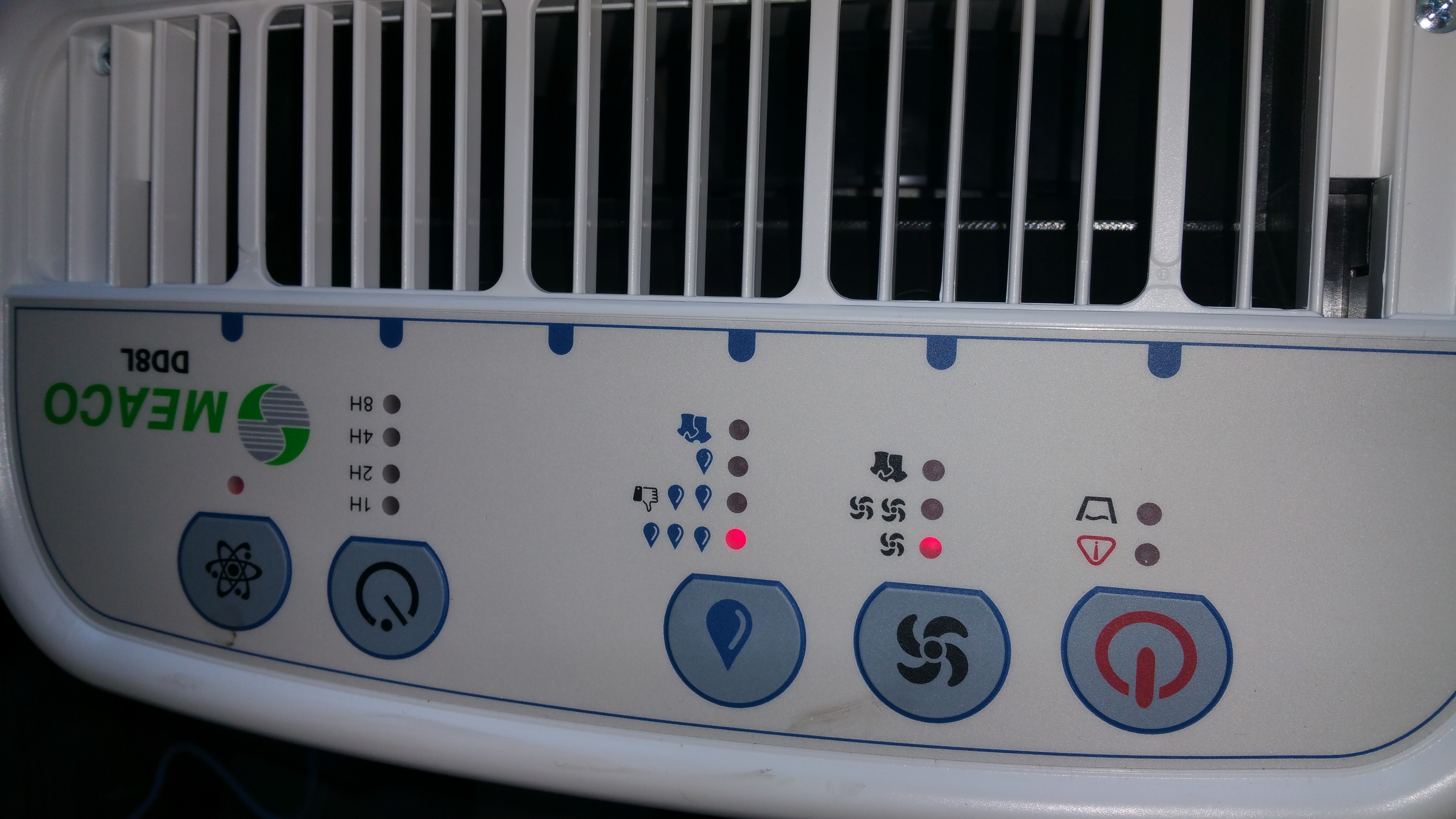

Zanabylem model MAECO
http://www.meaco.com/proddetail.asp?prod=DD8L
I jestem bardziej niz zadowolony :)
ciagnie okolo 350W - przy okazji lekko podgrzewa otoczenie - to jest praca na 1szej predkosci wentylatora - na stopniu 2gim - pobor pradu jest okolo 650W - ale wtedy juz slychac szum podczas gdy na jedynce jest baaaardzo cichy.

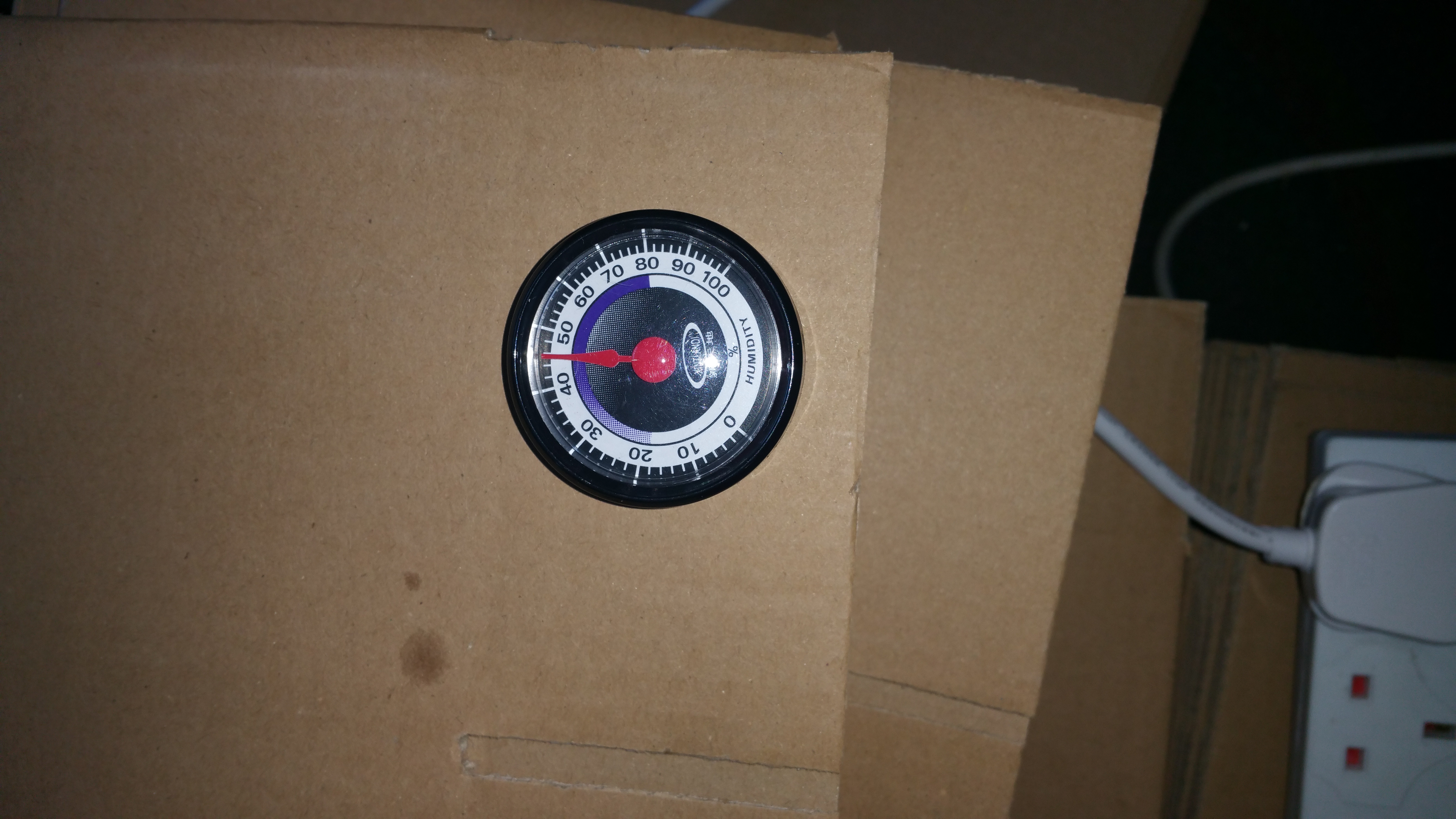

teraz mam stabilne 52% wilgotnosci i temperature w okolicach 15C bez dogrzewania :)
Wyciaga okolo 10 litrow wody dziennie - (teraz zaczyna byc mniej)

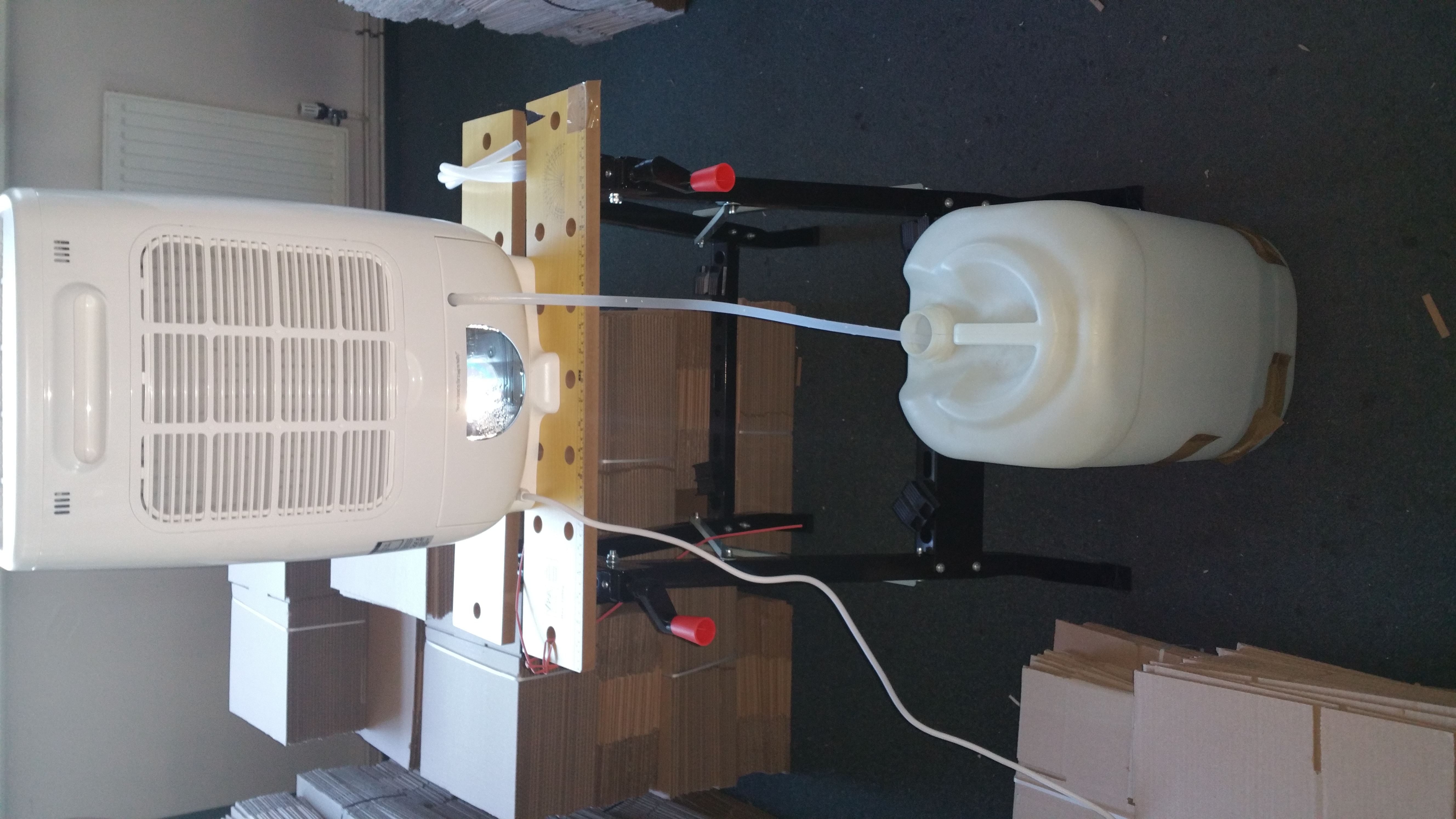

Kilka zdjec dla zainteresowanych - a noz ktos ma podobny problem i mu sie przyda :)
1448105056035.jpg [ 4.04 MiB | Przeglądane 7904 razy ]
20151121_112052.jpg [ 5.02 MiB | Przeglądane 7904 razy ]
20151121_112143.jpg [ 4.79 MiB | Przeglądane 7904 razy ]
