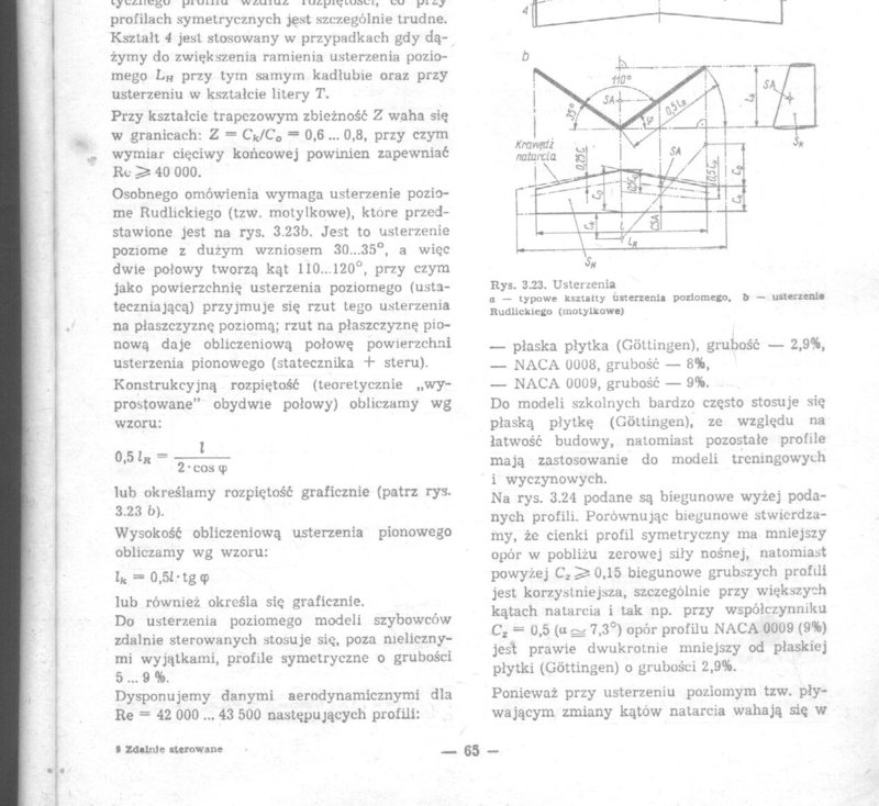

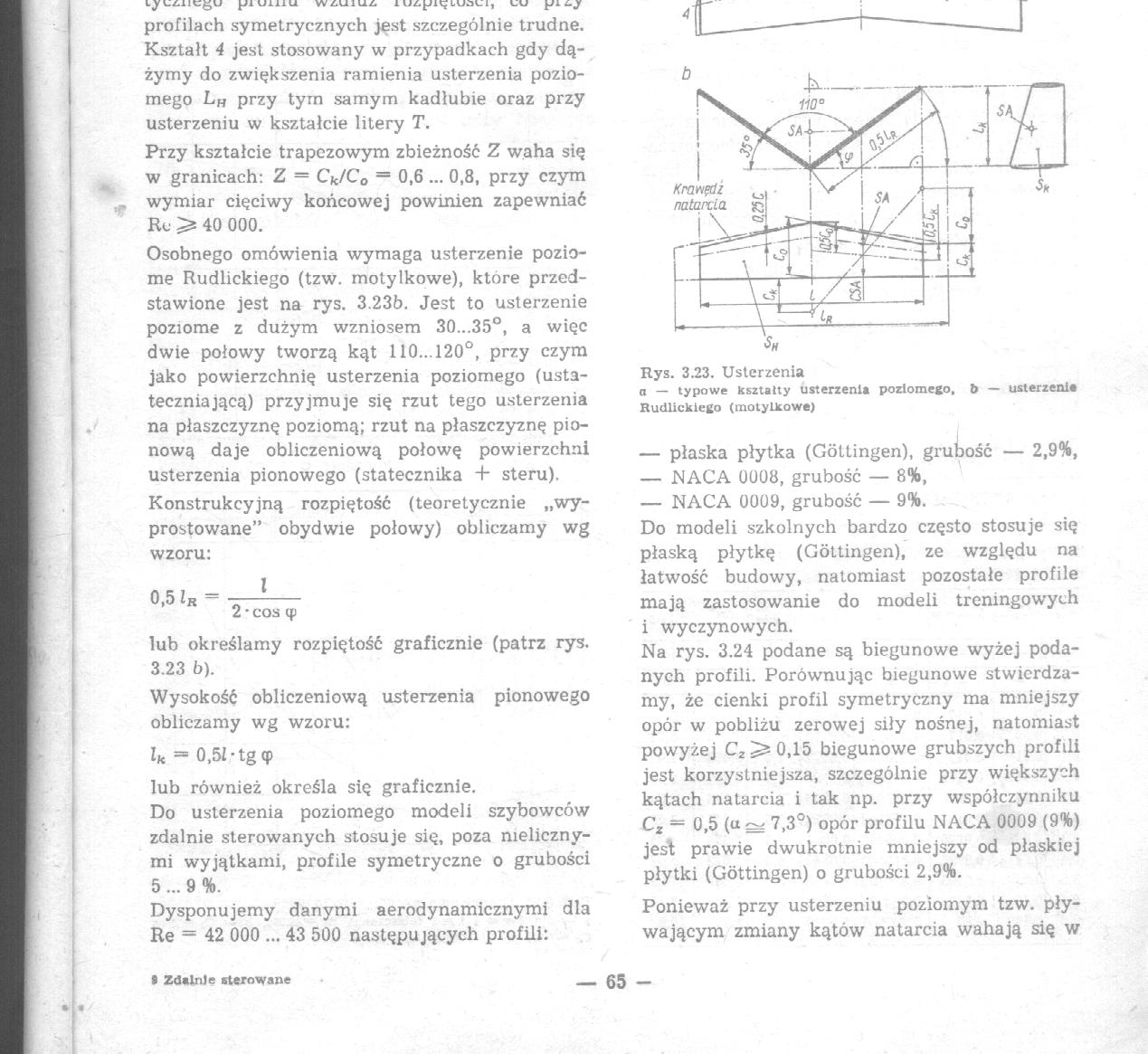

Tak na szybko, to liczą się rzuty: na płaszczyznę poziomą to usterzenie wysokości, na pionową - kierunku.
Jeśli jest taka konieczność, to zeskanuję odpowiednią stronę z książki Niestoja 'Zdalnie kierowane modele szybowców'.
Choć odnoszę wrażenie, że już to kiedyś robiłem... pfm?
Rudlicki vel Motylek.jpg [ 195.44 KiB | Przeglądane 3432 razy ]
Jeśli mało wyraźne, zeskanuję w wyższej rozdzielczości i podmienię.

Dokładnie jak pisze Karol.
Do obliczeń przyjmuj rzuty statecznika, nie rozwinięcie.

To już wiem wszystko, tak właśnie sam kombinowałem z tym rzutem, ale myślałem że jest prostsza metoda.
