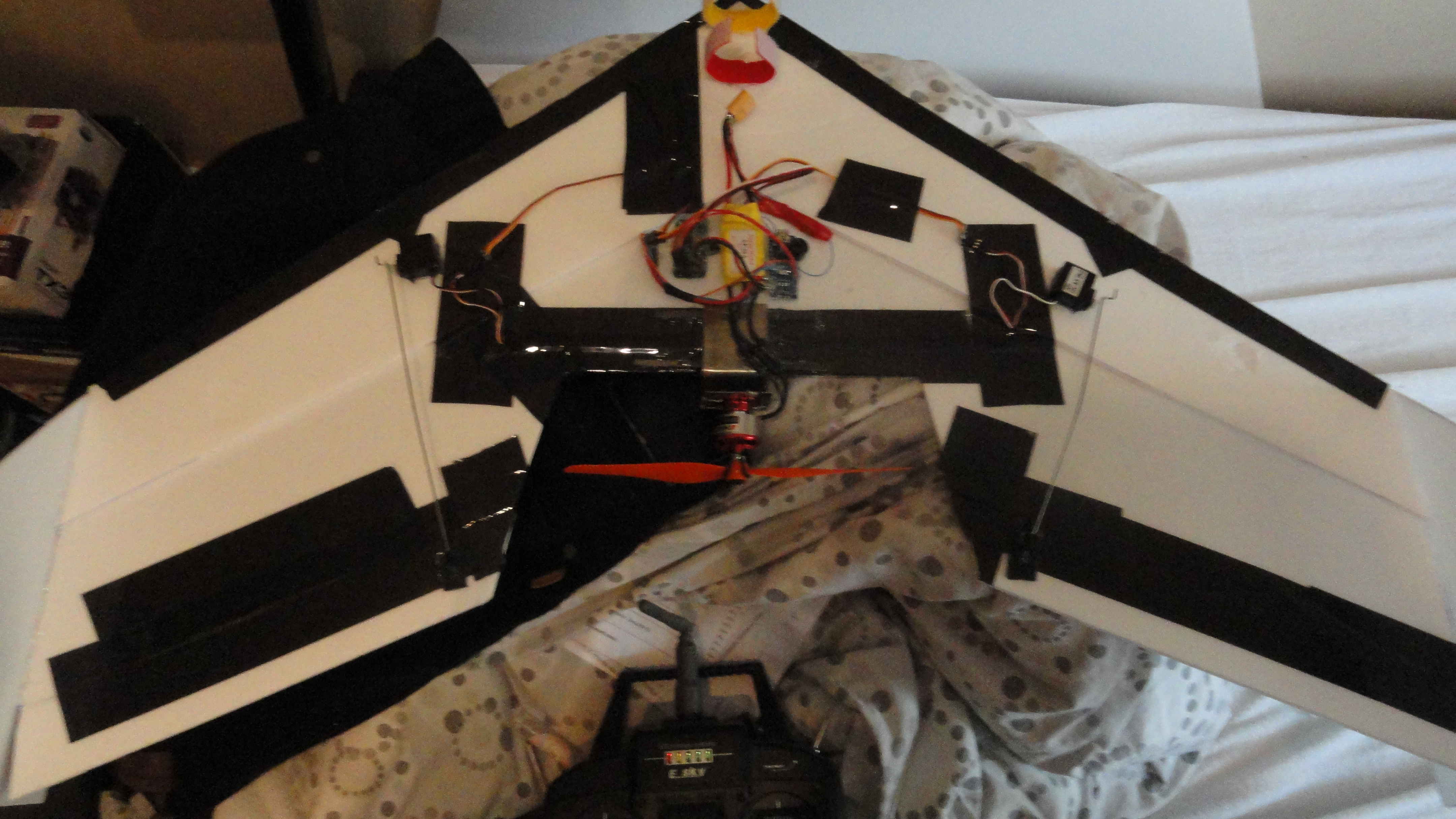

Daję zdjęcie "modelu".
Załącznik Delta.jpg nie jest już dostępny
Delta.jpg [ 26.27 KiB | Przeglądane 8672 razy ]
Pozdrawiam Kuba :D

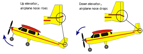

Znaczy w jakiej osi??
To jest pętla:
Żeby ją wykonać, potrzebny jest tylko ster wysokości co w przypadku latającego skrzydła oznacza obie lotki (bo tam nie ma nic więcej do sterowania) a efekt jest taki jak na rysunku poniżej. Zaznaczony jest też kierunek tego ruchu.
rc-airplane-elevators.gif [ 20.63 KiB | Przeglądane 8662 razy ]

Szkoda, że nie ma dźwięku można by powiedzieć więcej. Co widać na pewno:
- serwa umieściłeś inaczej niż miały być, co oznacza, że środek ciężkości masz w innym miejscu, nawet stosując te same komponenty co autor. Latające skrzydła są bardzo wrażliwe na źle położony środek ciężkości i z pewnością to jest jedna z przyczyn zachowania latadła
- masz długie popychacze, które mogą się wyginać od sił działających na nie
- śmigło i obroty silnika masz ustawione w dobrą stronę?? Znam ten silnik i samolocik powinien być znacznie żwawszy.
- kolega, który rzuca model niech nie próbuje rzucić nim do pionu, rzucamy bardziej płasko, dużo bardziej
- ile waży cały zestaw do lotu?
- jakie założyłeś śmigło?

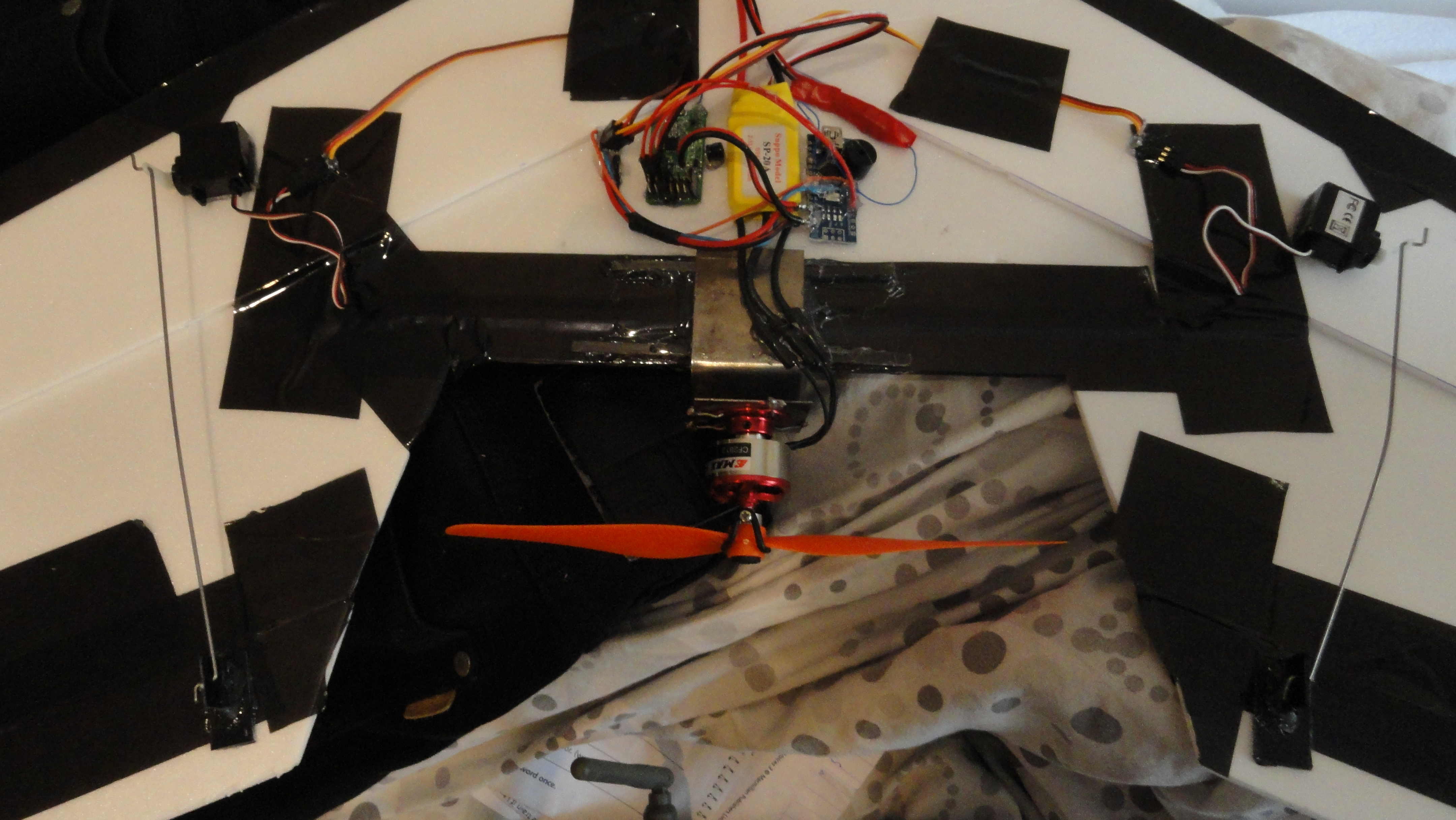

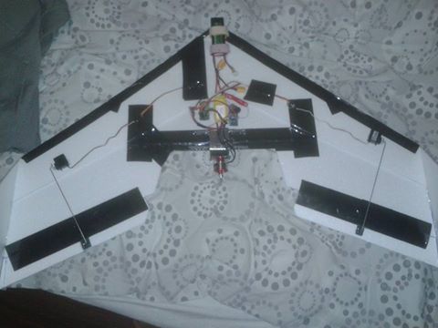

Już przerobiony.
dsc05401.jpg [ 388.58 KiB | Przeglądane 6000 razy ]
dsc05402.jpg [ 392.9 KiB | Przeglądane 6000 razy ]
Jak myślicie poleci?
Jutro testy.
Pozdrawiam Kuba :D

Pomyśl o usztywnieniu popychaczy. Na szybko - patyczek od szaszłyka przyłapany do tych drutów kawałkami (ok. 1 cm) koszulki termokurczliwej w kilku miejscach.
