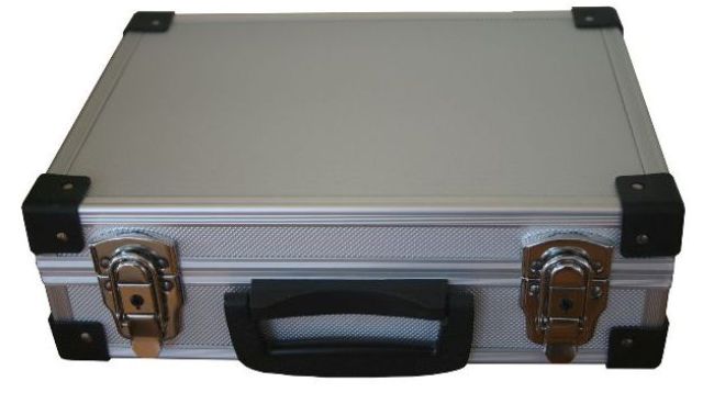

W minionym roku moja Futaba dorobiła się walizki mniej więcej takiej jak na foto
walizka.jpg [ 35.67 KiB | Przeglądane 6797 razy ]
Cały problem polega na tym, że cała jest chropowata, tak jakby ktoś równomiernie rozsypał na niej cukier.
Wiem, że jest to celowo zrobione itd. ale mnie to przeszkadza w momencie naniesienia nadruku na ową walizkę, bo farba pięknie się rozpływa między kanalikami w tych chropowatościach.

Wycięcie z folii samoprzylepnej niestety nie wchodzi w rachubę, bo na tych chropowatościach folia się nie trzyma.
Myślałem o naklejce wodnej, taką jak używa się do modeli z plastiku ale nie mam pojęcia jak ją zrobić.
Cy cuś wykombinujemy?

To co jest "pokryciem" walizeczki to tak naprawdę cieńka warstwa tłoczonego aluminium naklejonego na płytę MDF bądź sklejkę. Konstrukcja walizeczki to profile, owa płyta, oraz narożniki które łączą całość by się nie rozsypała. Może więc rozebrać ją na składniki, dociąć nowe płyty z porządnej sklejki (o ile się nie mylę coś kole 3mm), okleić jak byś tam potrzebował - i złożyć na nowo?

Uważam, że mimo wszystko da się nakleić naklejkę z folii samoprzylepnej. Trzeba ją tylko przygrzać. Jakiś czas temu zrobiłem napis z literek wyciętych z oracalu -tak 30-letnich,czyli starych- "ostatnia deska ratunku" na kawałku deski urwanej z palety. To nie są wysoce heblowane deski. Wgrzanie żelazkiem modelarskim i trzymało jak czort. Zrób sobie próbkę, nagrzej i dociśnij jakimś szmatkowym tamponem. Chwyci mimo tej faktury.

Wojtek ja mam podobną strukturę walizki i po prostu wyciąłem szablony na samoprzylepnej kartce i pomalowałem aerografem ;)
Naklejkę dociśniesz np. twardą gąbką do mycia ciała. później kilka warstw farby + lakier i jest igła.
