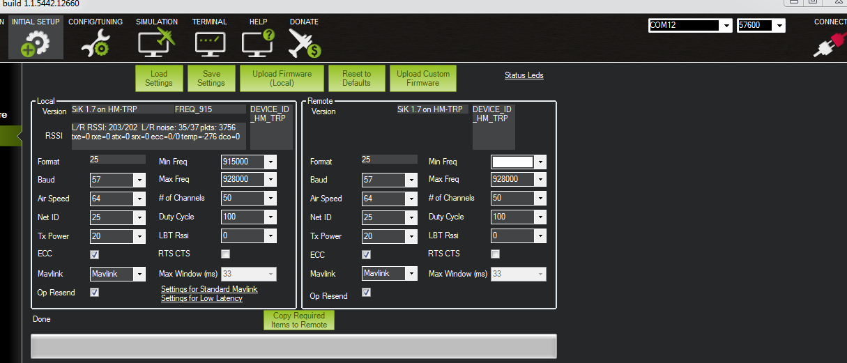

Nie umiem skonfigurować radia 915 mhz do APM 2.6. Przeczytałem manual i parę razy obejrzałem filmik instruktażowy jak to połączyć i nie działa :x
Sterowniki do telemetry kit są poprawnie zainstalowane.
Odbiornik i nadajnik łączą się i świecą zielonymi diodami światłem ciągłym.
Ustawienia wczytują się poprawnie. Wygląda to tak:
Przechwytywanie.PNG [ 86.66 KiB | Przeglądane 2935 razy ]
Prędkość przesyłania 57600, ustawiona w menedżerze urządzeń.

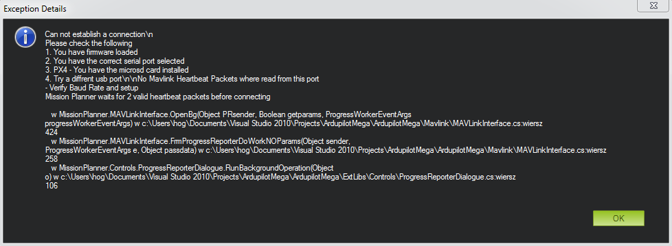

Po wciśnięciu connect pojawia się błąd:No Heartbeat Packets Received. Opis szczegółów błędu.
Przechwytywanie1.PNG [ 33.02 KiB | Przeglądane 2935 razy ]
Nie wiem co robię źle, pomóżcie.

A numer portu COM dobry wybierasz? Bo będzie inny niż po kabelku do FC APM.

Po stronie APM sam podpinałeś poszczególne piny czy miałeś oryginalną wtyczkę która uniemożliwia podączenie ze złą kolejnością? I tak btw postaraj się bardziej epicko opisywać bo ciężko się diagnozuje na odległość jak dajesz tylko strzępy informacji.

Dzięki Hubercie za pomoc, naprowadziłeś mnie na rozwiązanie :)
Miałem oryginalną wtyczkę która uniemożliwiała poprawne podpięcie radia do APM 2.6 (:) Wyjąłem apm z plastikowej obudowy i przeczytałem na płytce że piny powinny być podpięte na odwrót, musiałem je przełożyć w złączce(która była dołączona do zestawu) i teraz wszystko działa. Chińczyk musiał być zmęczony jak składał.
