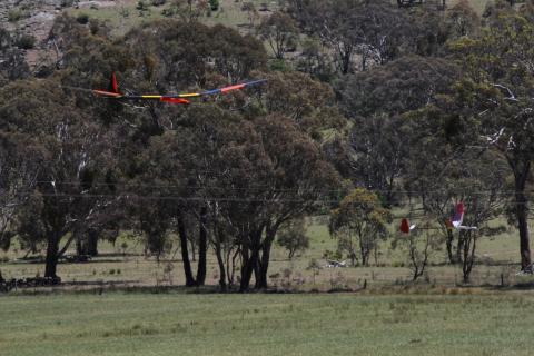

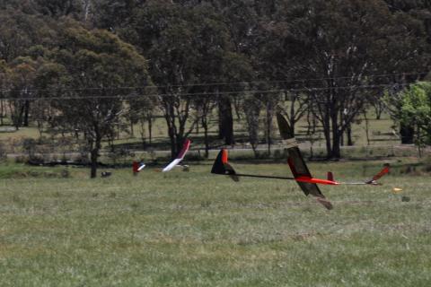

Ja latam 100lat :lol: w tej klasie ( F5J )
w F5J maksymalny czas pracy silnika wynosi 30sek, a za każdy metr wysokości jaką zawodnik uzyska podczas pracy silnika odejmowane są punkty 0,5pkt za każdy metr do wysokości 200m i 3pkt/m za każdy metr powyżej 200m Max czas lotu 10mm
I landowanie na punkt
Krotko mowiac najlepiej zaczac lot termiczny jak nainizej wykorzystujac 30sek lot na silniku I ladowac dokladnie w 10mim 00sek
10 min jest liczone razem z 30 sekundami pracy silnika.
