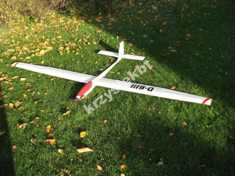

T.PRO SERWO MG 90S ,czy te serwa wytrzymają w modelu motoszybowca 2,5 m. waga ok 2000g do spokojnego latania ?
4682977461.jpg [ 154.82 KiB | Przeglądane 1764 razy ]

Zapomnij. Poważnie bym się zastanawiał czy wsadzić TP 92R.
Szukałbym serw 3kg na lotki, klapy i kierunek. To Twoje może być na wysokość.
Co to za szybowiec?
