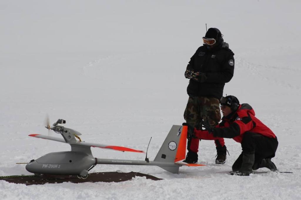

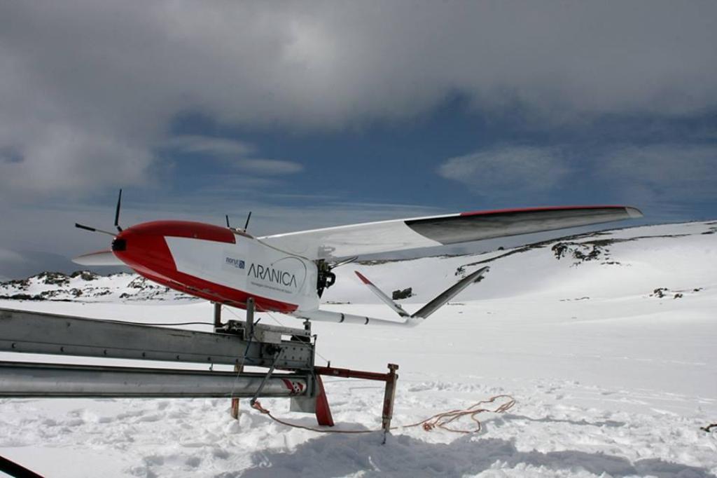

I inne zdjęcia ze strony Projekt Monika
Z1.JPG [ 43.93 KiB | Przeglądane 5609 razy ]
Z2.JPG [ 60.07 KiB | Przeglądane 5609 razy ]
warto pooglądać. :D
