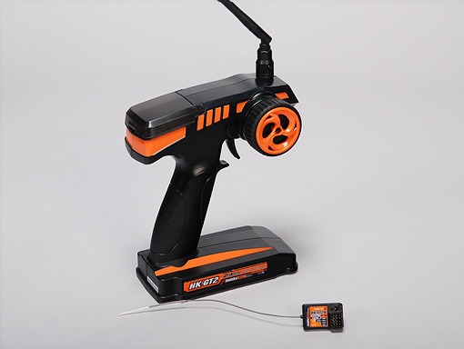

Witam. Nie wiem czy odpowiednio nazwałem temat ale do rzeczy..
Chciałbym wiedzieć czy tego typu nadajnik z funkcją biegu wstecznego obsłuży też bez problemów JEDNOKIERUNKOWY regulator obrotów ??
HKGT2.jpg [ 85.64 KiB | Przeglądane 2345 razy ]
Obstawiam że takowy regulator będzie wariował na położenie przepustnicy gazu i nie będzie chciał sie skalibrować ale co ja tam wiem.. :)
Pozdrawiam Dawid

Obsłuży.
Tłumacze na nieco uproszczonym modelu. Wyobraź sobie, że z każdego radia wychodzi sygnał od 0 do 100. Z tego Twojego także. Ruch drążkiem gazu czy jak w tym przypadku spustem powoduje wysłanie tej wartości do odbiornika i regulatora.
Regulator umie odebrać wartości od 0 do 100. Jednokierunkowy będzie działał w ten sposób, że odebrane 0 to stop a 100 to pełny gaz, natomiast dwukierunkowy 0 to max do tyłu; załóżmy 30 to stop; a 100 max do przodu. Bardziej wyszukane regulatory mają nieco więcej progów i różne zachowania w zależności od tego jak szybko zmienimy położenie drążka.
Jeśli przy włączonym radiu jak Twoje (które bez dotykania palcem wysyła 30) włączymy odbiornik RC i regulator jednokierunkowy on te 30 z nadajnika uzna za punkt startowy i potraktuje jak 0. Każde wychylenie gazu w nadajniku od 30 do 100 będzie więc traktowane jako ruch od 0 do pełnego gazu na 100.
W zależności od oprogramowania, układu tranzystorów w środku i paru innych rzeczy przy ruchu gazu "do tyłu" mogą się stać różne rzeczy i lepiej do sprawdzić w Twoim układzie dając DELIKATNIE spust gazu do tyłu.

Dziękuję Hubert za wyczerpujące informacje :) Tego mi było trzeba.

Na mój gust będzie innaczej:
Przy puszczonym gazie silnik będzie pracował na średnich obrotach. Żeby go zatrzymać będzie potrzeba dać gaz do tyłu.

Jeśli zrobisz kalibrację ESC ze zwykłą aparaturą, której drążek ustawisz do tej kalibracji od 1/3 zakresu do pełnego gazu to jesteś pewnien, że tak będzie jak napisałeś? A to jest dokładnie taka sytuacja.
