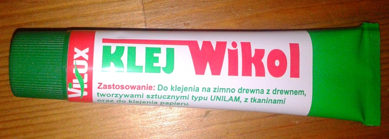

PostNapisane: piątek, 25 lipca 2014, 10:16
Posty: 6487
Wracając jeszcze do Wikolu, wg aktualnych zaleceń w szkołach podstawowych/gimnazjach na lekcjach plastyki i techniki należy używać właśnie Wikolu :) zatem wrócił na półki także hipermaketów (Tesco, Carefour, Auchan, itd) Tu opakowanie 45g a jako, że właśnie wszędzie rozpoczęły się promocje typu "szkoła" jest przyjemnie tani. Dodatkowo jeśli ktoś zużywa bibułę w ilościach hurtowych np na tasiemki do walk ESA warto teraz zrobić zapasy :D bo cena jest równie przyjemna.
