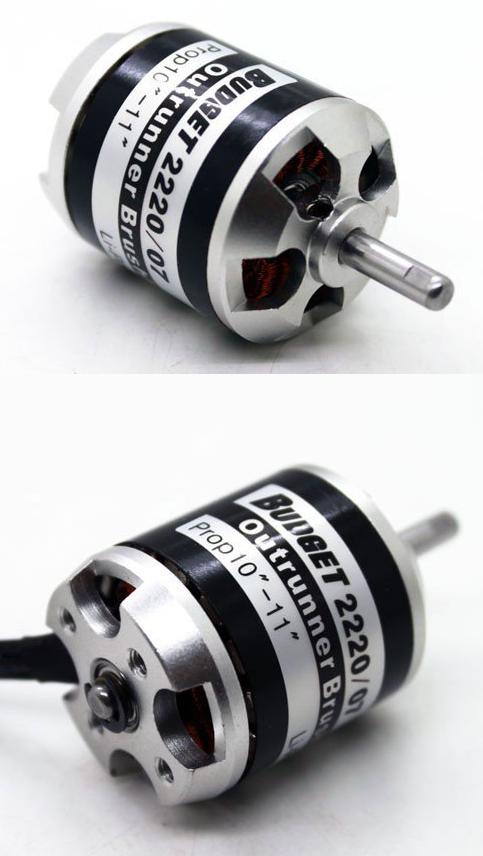

Witajcie, Czy miał ktoś do czynienia z takim silnikiem i/albo wie czy można przełożyć wał na drugą stronę silnika ?
Chodzi mi o to by odcinek "użytkowy" wału był po tej stronie gdzie otwory montażowe..
Silnik ten ma tylko mocowanie przed wręgą a ja potrzebuję zamocować za wręgą. Jest to silnik który spełnia moje wymagania do szybowca tylko te mocowanie :?

Jak widać na załączonych przez Ciebie obrazkach, da się.
Pomyśl, czemu jest nacięcie na wale :roll:

Hej odkręcasz ten zaznaczony imbus i przeciskasz oś na drugą stronę .

Położę nacisk tylko na to, co napisał Arni. Przeciskamy wał imadłem itp. a nie przebijamy jakimś np. młotkiem.
